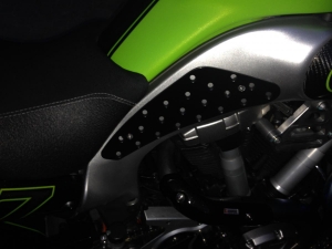

in alluminio bello spesso magari!!! cosi ci rimanete incollati :mrgreen: quelle protezioni sono fatte per riparare dal calore
a farle in alluminio dal pieno, a parte che è un pezzo curvo e si dovrebbe partire da una mattonella, non ci sarebbe nessun isolamento dal telaio che scalda come una stufa!
a farle staccate farebbero schifo, fare una lamiera leggera non saprei come, ma proprio non vi piacciono di plastica? :mrgreen:
in carbonio ci volevano si si
Quelle del video sono staccate dal telaio tramite due distanziali :-k

A questo punto proporrei un sondaggio per capire quale strada percorrere :-k anche a mè non dispiacciono in carbonio,in metallo come vantaggio ci si può ricamare sopra qualcosa o forarle come quelle proposte da Beppe
:smt006
Ragazzi per i miei gusti sinceramente in metallo forati... :smt078 anche perchè con il calore ci rimaniamo incollati!! mentre in carbonio un pensierino c'è lo farei, ovviamente il carbonio dovrà andare a coprire gli originali secondo il mio modesto parere... 8-[ 8-[
perchè coprire?? importante che le viti o eventuali boccole vengano attaccate bene, la base di gomma poi isolerebbe il carbonio dal telaio e lo incornicerebbe come fa gia con la plastica originale

Se le cambio, metto qualcosa di completamente diverso, altrimenti lascio quelle plasticose ... io proverei un bel foglio di alluminio spesso il giusto, scegli il colore che vuoi, al posto dei fori puoi fare il logo MT o il tuo nick o ...

Michael di Donnermeister.de si è reso disponibile a realizzare dei pezzi come i suoi visti in Austria. Io però vorrei avere una tua creazione perché ho la certezza di un ottimo lavoro :smt007
Si Beppe ho preso le originali usate,come già detto replicare quelle che hai pubblicato dovrebbe essere piuttosto economico,ti ha per caso indicato il prezzo?verrebbero tagliate ed incise al laser poi piegate,diverso è se si vogliono realizzare più spesse tipo le originali,in quel caso si devono realizzare di fresa e i costi lievitano,comunque appena le ricevo vediamo come procedere Ok?
