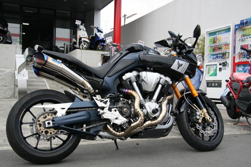

Sbirciando qua e là...non male anche questi!!
Mimmo hai dei gusti barbari!!! Per fortuna ti piacciono le donne....:-))))))))
già questi davvero sono osceni con un andamento che non ha senso, chi li ha disegnati doveva essere ubriaco!  i terminali solo accettabili...
