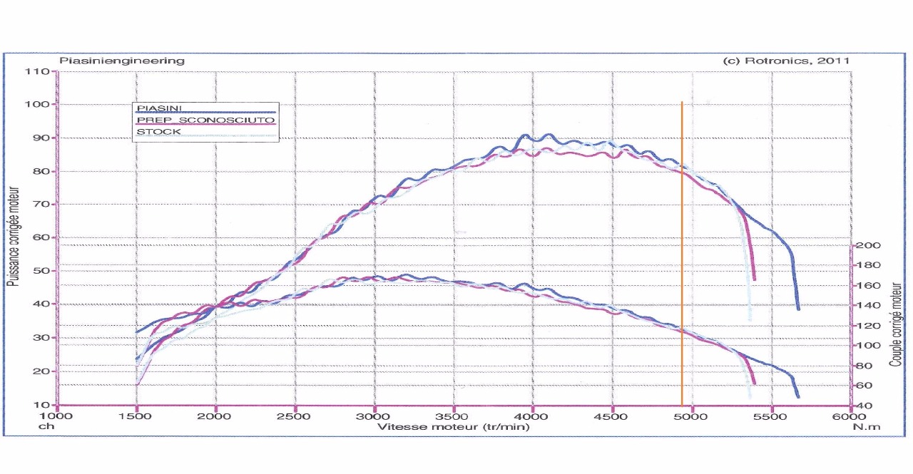

In realtà non so ancora com'è andata, devo aspettare il primo turno di libere :P , ma non dimentichiamo che ho il pignone da 18 :) , quando il mio contachilometri dice 208km/h significa 212km/h EFFETTIVI (confermato oggi al banco), con i rapporti originali si ha un 7% in meno, quindi 198km/h EFFETTIVI, per andare a 212km/h dovresti sfiorare i 5.200rpm.

Sono curioso di vedere il tuo grafico dello stesso banco dove ha rullato Beppe......

ti ha dato una spiegazione del perché le curve siano cosi seghettate al contrario di quella di Beppe ?

Riguardo il seghettamento, dice che è colpa della catena e del peso che hanno impostato al freno...in effetti non l'ho ancora cambiata e ci sta che non abbia un comportamento omogeneo. :)
Comunque, fino ai 4.000rpm va alla grande, poi "stalla" per 500rpm e cala. Chi mi conosce sa che la uso facendola girare bassa, utilizzando la coppia, come è nella caratteristica del mezzo ;)
Dimenticavo, la riga arancione indica il punto critico, dove la mappa St1 pare fare meglio, dopo aver visualizzato questo punto, sono tornato su ed abbiamo continuato a lavorare per migliorare da li in poi, ma non ho prove del lavoro effettuato :)

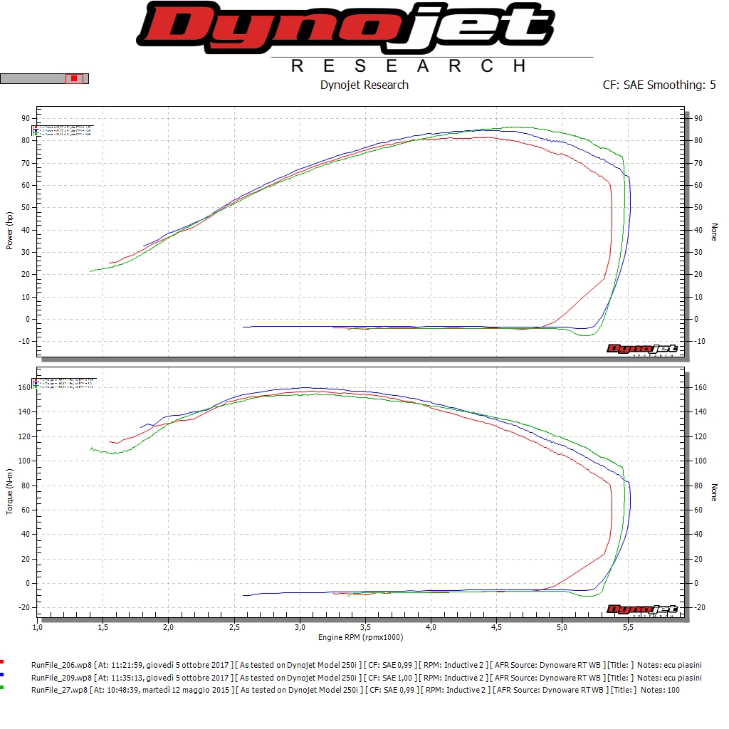

Vi voglio aggiornare. Nella mia continua ricerca, oggi, sono andato a rullare per la PCIII. Come immaginavo, nonostante le modifiche di Piasini era rimasta la "tendenza" della Mamma, quella per le omologazioni, magra sotto e grassa sopra. La PC3 ha fatto il suo lavoro, previo 5 lanci per scaldare l'insieme, è stata eseguita la procedura d'acquisizione. Ora è più fluida, pronta, accordata come un violino.
In alto è migliorata molto, manca ancora l'allungo della Stage2 ma, ormai ne sono convinto, dipende dallo scarico, la sezione tubi da dove si uniscono alla fine, Y compresa, d'altra parte...il Topic si chiama Stage 1 & 3/4 ;)
In ogni caso, la PCIII-usb ha il suo perché, sono convinto di aver fatto bene a non toglierla (altrimenti che bastian contrario sarei :P ), e c'ho le prove :D inoltre, permette di mappare a varie aperture, generando mappe precise, per ottenere il massimo in ogni condizione e non solo a full gas :)
Allego grafico:
Rosso Piasini
Blu Stato attuale
Verde Stage2 (Admajora)

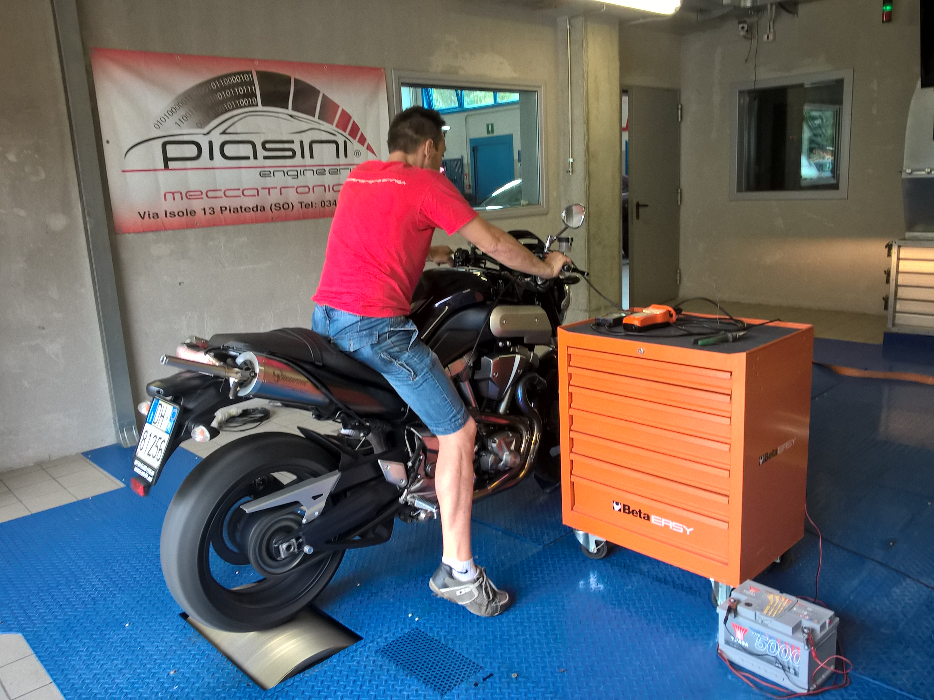

Si, Michele è sempre preparato e disponibile.
Pensa che, oggi, per fare un lavoro ottimale al posto di inserire il tubo per i fumi nello scarico ha installato la lambda del banco al posto della mia :P
È incredibile sentire la differenza dell'erogazione man mano che si effettuano i lanci ;)
