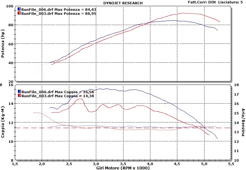

A conferma di tutto il lavoro eseguito, allego un vecchio grafico, dove di vede la mia a confronto con la stessa StageII del confronto precedente...
Alla fine ho guadagnato "solo" due cavalli e mezzo chilo di coppia, ma una erogazione migliore sia in cavalli che in coppia di una StageII fino a circa 4.300rpm.
Tanto sbattimento, svariati anda e rianda dalle officine e banchi prova, pensare/immaginare come/dove operare per migliorare modificando il materiale in essere, importante investimento economico (per la mia borsa), ma mi sono divertito moltissimo :P
Adesso la moto è in sospeso per la pausa invernale, questa primavera mi riprometto di tornare in pista per verificare "l'allungo in quinta", dal grafico penso di potermi aspettare qualcosa in più ;)
