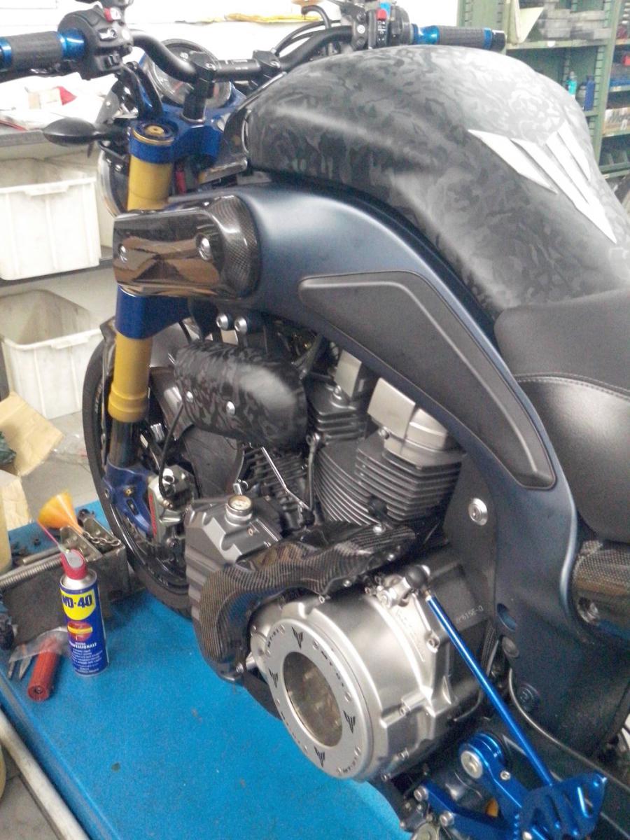

(MT-01) Habemus Carter (carter con oblò)

  • :shock: Questo è il frutto della capacità, competenza e grandissima passione   del nostro Fusarelli =D> =D> =D> mancava un carter Made in Italy \:D/ \:D/ \:D/ :smt007 :smt007 :sm

Affare fatto :mrgreen:
Aspetto te per avere le info di pagamento .... :roll:

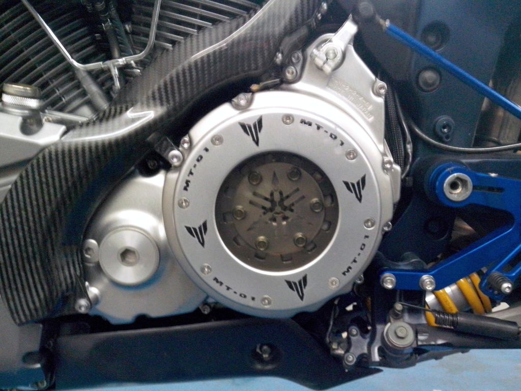

con questa mod si arriva ai dischi/frizione togliendo l'anello con il vetro senza necessariamente smontare tutto ?
ho capito bene?
Smontando la flangia il vetro esce quindi si può intervenire ed eventualmente sostituire la molla o installare il kit Barnett,purtroppo non è possibile sostituire i dischi perché di diametro superiore,il foro non è possibile farlo oltre i 145 mm
è anche vero che i dischi con le modifiche sulla molla penso siano praticamente eterni :-D

Allora raga,ho ricevuto diverse richieste,più che altro per info sui tempi e prezzi allora:
Purtroppo come si può immaginare non può essere un'operazione economica ma neppure inaccessibile
Al momento ci sono due kit modifica disponibili come il mio e quello di Toif ( uno ha già un padrone :-&) il prezzo del lavoro per gli amici del forum completo di vetro di scorta sul proprio carter e non verniciato è di 350,00€ è anche possibile usufruire di un carter di rotazione.
Per chi lo volesse senza grafiche al momento non disponibile
Eventualmente esauriti i due sarà possibile riprodurli ma con tempi non proprio brevi
Qualora ci fossero i numeri si potrebbero realizzare con macchine cnc ma i prezzi non saranno inferiori,anzi...
Non volendo fare torto a nessuno a chi si decidesse darò precedenza a chi mi confermerà prima

forse mi sono spiegato male il carter motore nella lavorazione si rovina la sua vernice. :smt006
Ciao Ross,no la vernice del carter non si danneggia,mi sono spiegato male io,mi riferivo alla verniciatura del disco porta vetro,preferisco non verniciarlo,al limite posso verniciare nero opaco al limite con fresature alluminio,oppure argento molto simile all'originale come quello di Toif sempre eventualmente con fresature naturali poi tutto coperto con trasparente ma tutto a bomboletta :oops:
Sono riuscito ad accordarmi con la ditta che mi ha fatto le fresature per un'eventuale produzione cnc mi chiedono almeno 5 kit per potere mantenere il prezzo di 350,00€ qualcosa meno se senza loghi e scritte :-k vediamo come butta ;-)
