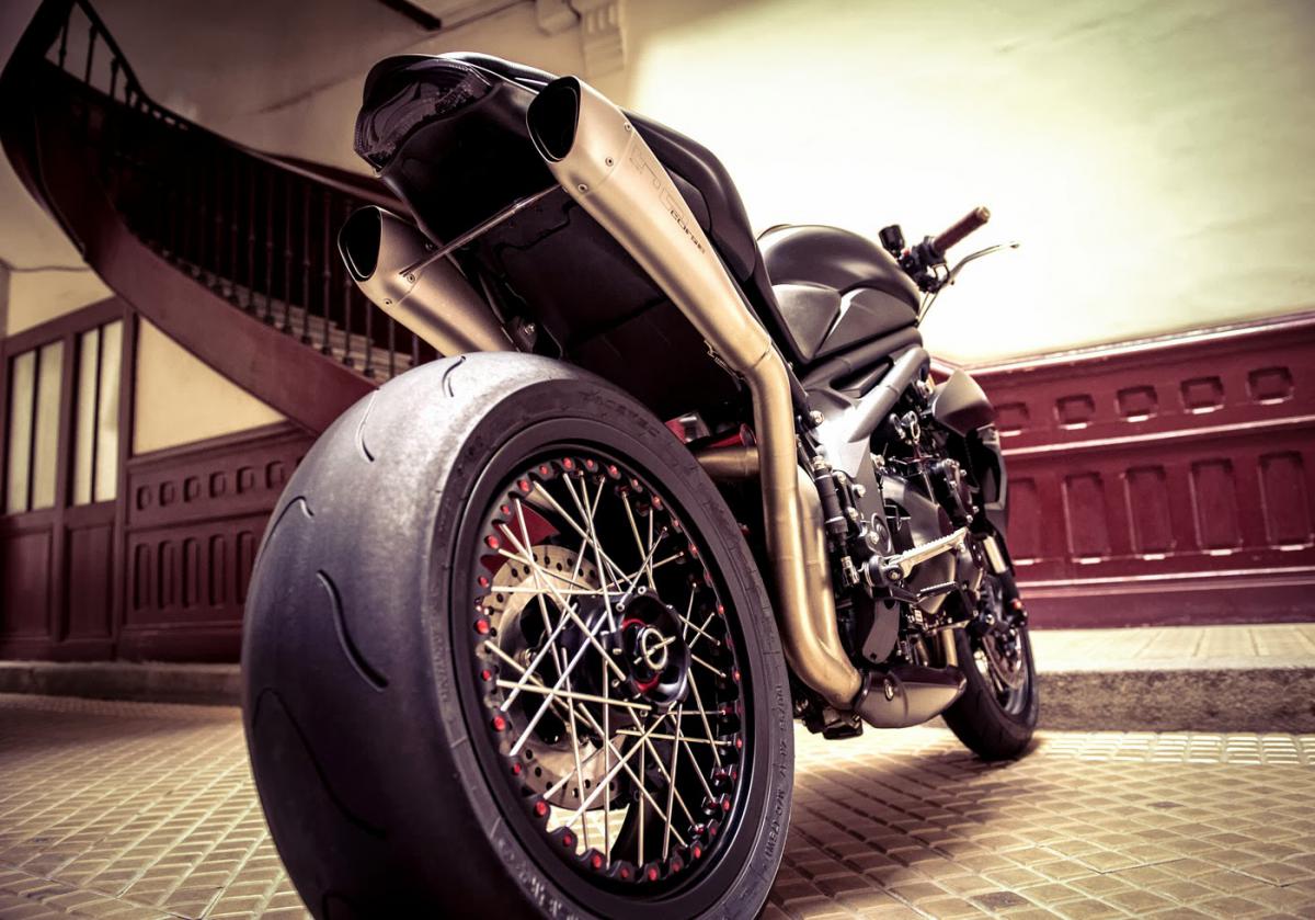

(MT-01) Scarico AJKO
una curiosità mia, chiedi se salda aggiungendo materiale con la bacchetta o se con i pezzi perfettamente testa a testa gli basta usare la torcia del tig!
  tanto per capire la complessità di questo tipo di costruzione:
notare che alla G&G usano dei posizionatori che girano il pezzo tenendo la torcia ferma su di un supporto, fare queste cose a mano è pazzesco!

  • NON DISCUTO AFFATTO sulla qualità costruttiva allo stato dell'arte pura sono daccordo. Mi trovo daccordo però con Andrea e qualcun altro l'impatto è troppo (ovvio secondo me) pesante per via delle inf
  • stavo dando uno sguardo sulla pagina fb di Ajko...guardate dopo aver realizzato i miei scarichi cosa gli hanno kiesto di realizzare!!Da pazzi...che spettacolo!!
Andrea Il suo procedimento è lo stesso!!Anche lui usa dei posizionatori e salda i pezzi testa a testa...questo è quello che vedo io quando vado da lui!!
