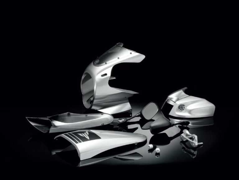

Ciao ragazzi, ero interessato a montare il kit MT-0S sulla mia Rock Slate.
Anche questo "accessorio" non è facile da trovare e, visto poi che tra l'altro nuovo costa 1.150€ (non verniciato!) :shock: , mi sono messo alla ricerca di usati e ho trovato questi 2 (o.......non me li fregate è! :cool: ):
http://www.ebay.de/itm/Yamaha-MT-OS-MT-01-Original-Verkleidung-Teile-NEU-MTOS-fairing-kit-parts-MT01-0S-/281134476621?pt=Motorrad_Kraftradteile&hash=item4174ebad4d
http://www.ebay.it/itm/310478668152?ssPageName=STRK:MEWAX:IT&_trksid=p3984.m1423.l2649
Ho visto però che il kit completo ha più pezzi!
P.s. PER I MOD, HO PROVATO AD INSERIRE L'IMMAGINE PICCOLA CON IMGSHACK MA RIMANE GRANDE E CON DEI CODICI HTML VICINI!
Degli specchietti e dei bilancieri poco mi importa, la domanda è: con i kit che ho trovato (soprattutto il primo perchè il secondo mi sembra molto "povero" di pezzi......) riesco a montarlo senza problemi oppure dovrò adattare i pezzi in qualche modo?? :roll:
Ad esempio, ho visto che nel kit completo viene data una cover air box diversa dall'originale, quindi significa che l'originale non va bene??
Che ne dite, vado tranquillo?? [-o<
P.s. se c'è qualcuno tra voi che lo ha da vendere, sono disponibile alla trattativa!! :mrgreen:
Thanks!

Premetto che quello che scive Ad Majora è corretto, ma proviamo a ragionarci sopra.
Delle due proposte quella che costa meno la escluderei perché manca un sacco di roba. Invece quello di Klein è "quasi" completo. Nell'annuncio lui stesso scrive che non ci sono gli specchi, il supporto del manubrio e alcuni parti minori e delle viti. Ma nella foto ci sono i telaietti che nell'altro non ci sono.
Per gli specchi suggerisce di usare quelli dell'R1/R6 e quindi presumo che qualsiasi tipo di specchio adattabile a queste moto, oltre agli originali di serie, vadano bene.
Il supporto del manubrio è particolare perché sposta il manubrio in basso e in avanti, per una posizione di guida più sportiva, inoltre si adatta solo al manubrio originale (diametro 1 pollice).  Credo tuttavia che con i riser bassi di qualsiasi produttore (sempre da 1 pollice) si possa rimediare. I DPM direi che vanno bene, sono molto bassi e magari girati in avanti ottengono lo stesso risultato. Niente ti impedisce di cambiare manubrio e usare il classico conico da 29 mm, con risers adeguati.
Per le viti direi che con un po' di pazienza si sistema tutto, anche perché le istruzioni di montaggio Yamaha (comprese, stando all'annuncio) in genere riportano l'elenco delle parti, tipo quelle dei mobili Ikea, quindi ti viene dato anche un suggerimento su cosa serve.
Resta il copriairbox, che lo stesso Klein vende a parte: http://www.ebay.it/itm/370853016540?ssPageName=STRK:MEWAX:IT&_trksid=p3984.m1423.l2649
A naso direi che non serve perché è solo per un fatto estetico, ma se proprio ci tieni ad avere un MT-OS completo puoi sempre farci un pensierino.
Queste le mie riflessioni, ma non mi assumo nessuna responsabilità [-(

Questi riser vanno bene??
http://www.deprettomoto.com/it/accessori-moto/race/universal/manubri-e-alzamanubri/350/
Non mi dispiacciono anche quelli Rizoma!
http://www.subito.it/accessori-moto/riser-manubrio-rizoma-sezione-variabile-az402b-milano-71102875.htm

Attento a quel che compri. Dipende dal manubrio che vuoi usare. I DePretto che segnali non vanno bene perché c'è scritto d=22 quindi sono x manubri standard con diametro 22 mm. Mentre i Rizoma non vanno bene perché c'è scritto per manubri a "sezione variabile" quindi 29 mm. Il manubrio originale dell'MT-01 è 1" (1 pollice) quindi se vuoi usare quello devi trovare i risers per le moto anericane (Harley) che DePretto ha in catalogo nella sezione "Cruiser": http://www.deprettomoto.com/it/accessori-moto/cruiser/universal/manubri-e-alzamanubri/
Il diametro si riferisce alla parte centrale dove ci sono i risers.
Per le altre segnalazioni che fai stiamo indagando. Comunque i vecchi post ci sono tutti, nemmeno uno sè stato perso.
A bene, se é da 1" c'è da sbizzarrirsi con i cataloghi Harley! ;)
Grazie di nuovo! :)
Suggerimento: prima di comprare risers e manubrio aspetta di avere il kit montato, così potrai valutare quanto vuoi/devi abbassarti e allungarti. Modificare la nostra MT è sempre un piacere, buona caccia.
Si si, ci avevo pensato! ;)
Come posizione adesso mi trovo bene quindi se con il kit non ci sono problemi lascio questa impostazione!
