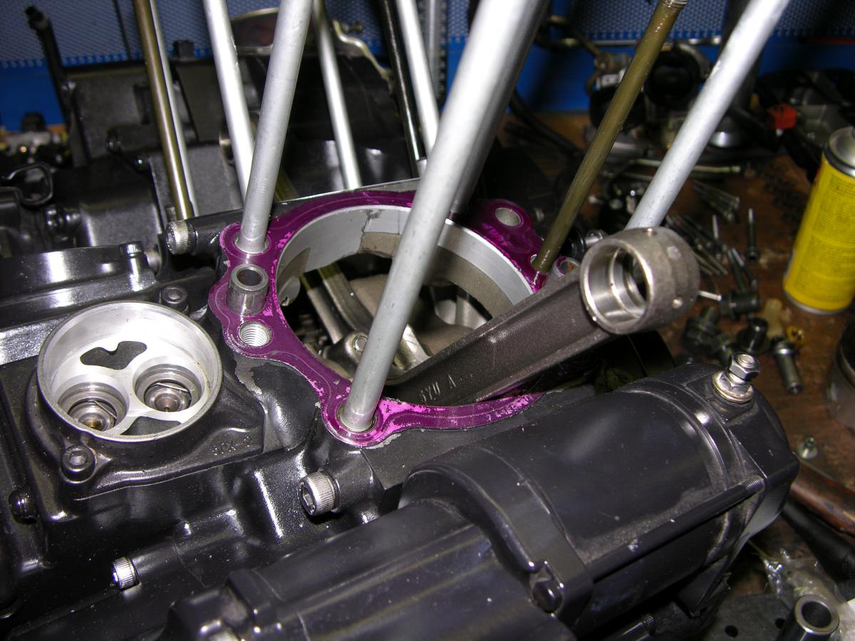

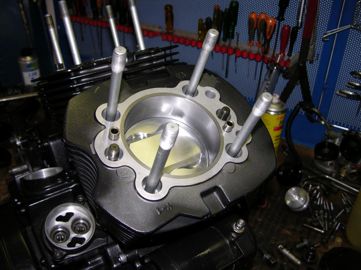

Molto altro........................il lavoro che si vede nelle foto è il : cc 1775 quindi con pistoni da 100 mm , volendo in quel caso si possono alesare le canne tenendo cmq le sue originali se invece si vuol fare il cc 1810 si sostituiscono con delle canne in ghisa ( tieni presente che lui però anche x il 1775 te le sostituisce con delle in ghisa...................) detto ciò , gli originali sono da 97 mm e se lo vuoi fare stage 3 senza cambiar nulla , abbassi le teste di 2 mm e pur tenendo pistoni originali vai anche oltre rc dello stage 3 , infine nn x importanza se te lo fai te spendi 3 soldi . Poi in pvt ti spiego cos'altro ti nasconde la tua ignoranza :smt039 .

x rispondere a fusa , in zona lecco ( e nn solo ) è possibile alesare è poi fare il trattamento alle canne ( che fanno sempre loro ) è chiaro che senza trattamento .............................  , ma è una lavorazione che è ormai superata dagli eventi , appunto col 1810 che usa canne in ghisa , è altrettanto  palese che se aumenti la cilindrata lavori anche le teste ( già che le hai in mano...................... ) . >Ricordiamoci oltremodo che ogni lavorazione nn darà mai i risultati di un aumento di cilindrata che se fatta a dovere è pure affidabile . X chi  volesse cimentarsi o x passione o x risparmio nel monta rimonta , lavorare su quel motore dove nn ci son cinghie o catene distribuzione ( le camme son sotto  nn ci son  fasature varie............... ) quindi come togli poi rimetti è d'una semplicità disarmante , naturalmente x tutti coloro con un minimo di manualità e passione . P.S. le temperature si alzano anche solo aumentando  rc .  :smt115

I pistoni maggiorati Wiseco da 100mm arrivano direttamente dagli Stati Uniti, dotati di fasce e fermi, ma hanno necessità di alloggiare in cilindri con delle canne in ghisa speciali perchè date le misure non rimarrebbe sufficiente spessore (carne per gli addetti ai lavori). Hanno adattato il rapporto di compressione, visto che con questi nuovi pistoni va alle stelle, soprattutto in considerazione della scarsa qualità delle benzine in commercio e la facilità di detonazione per motori di così grossa cubatura.

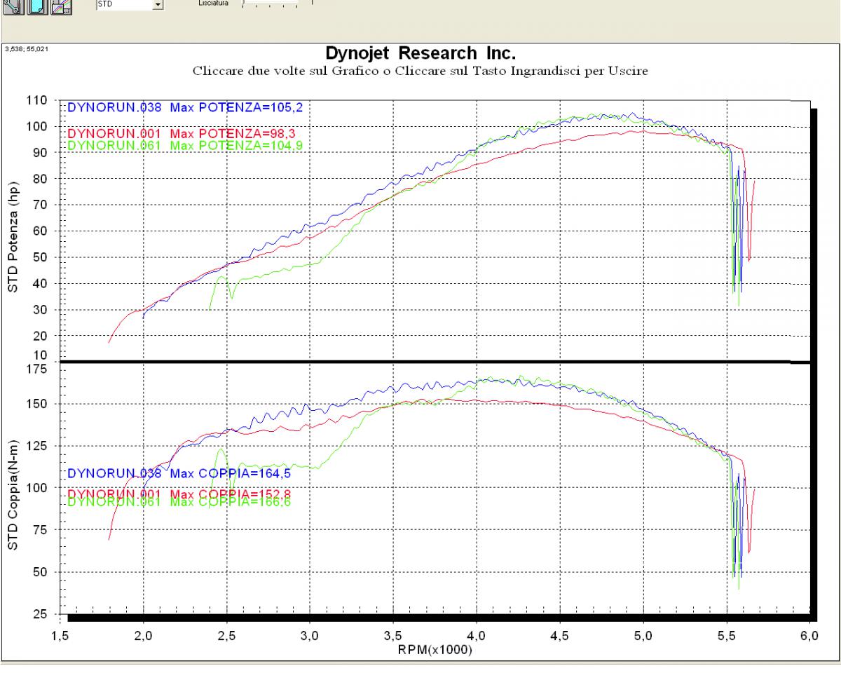

La moto ha subito un lavoro di sviluppo e messa a punto dei flussi della testata sia in aspirazione che scarico, mediante flussometro flow commander 300. Successivamente è stato eseguito un calco in resina, poi sono stati lavorati e il tutto è stato più volte ritestato al flussometro onde individuare i migliori compromessi una volta rimontato il motore.
Il mezzo ha quindi subito un lungo percorso di messa a punto del sistema di iniezione, mediante riprogrammatura della centralina power commander eseguita al banco prova con sonde lambda Uego e termocoppie. Inoltre, si dichiarano capaci di intervenire direttamente sulla ECU originale con mappatura al banco frenato a rulli.

Il risultato finale prevederebbe un alleggerimento del portafogli ma un incremento delle prestazioni:
- CV  105,2
- Nm 164,5
