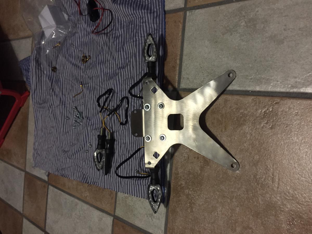

Appena finisco il mio artigianale ve lo mostro
Sperando sia tutto perfetto... Diciamo che va ad agganciarsi alla corta proboscide dell'originale...
Aggiornamento 1 gennaio
Il catadiottro deve arrivarmi ancora... Il pezzo che avevo fatto io l'ho dato a un amico l'estate scorsa che era senza :P
