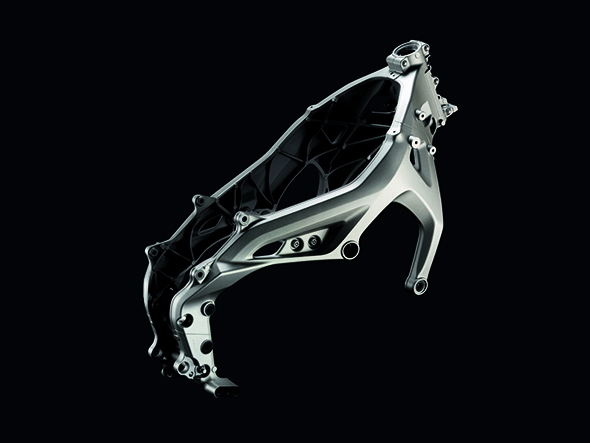

Nuovo telaio pressofuso in alluminio, leggero e compatto
Per consentire al pilota di sfruttare al massimo il potenziale del nuovo motore tricilindrico, MT-09 impiega un nuovo telaio. Le misure adottate per risparmiare spazio e contenere il peso del nuovo motore hanno permesso ai tecnici Yamaha di lavorare senza vincoli al progetto del telaio.
La struttura di base è formata da due sezioni pressofuse in alluminio che si congiungono nella zona del cannotto e del perno del forcellone. Rispetto a una 4 cilindri della stesa cubatura, come FZ8, MT-09 ha un motore che pesa circa 10 kg in meno. Il telaio pesa altri 10 kg in meno, per un totale di 188 kg in assetto di marcia (171 kg a secco). In sintesi, MT-09 è una delle più leggere moto sportive sopra i 700 cc.

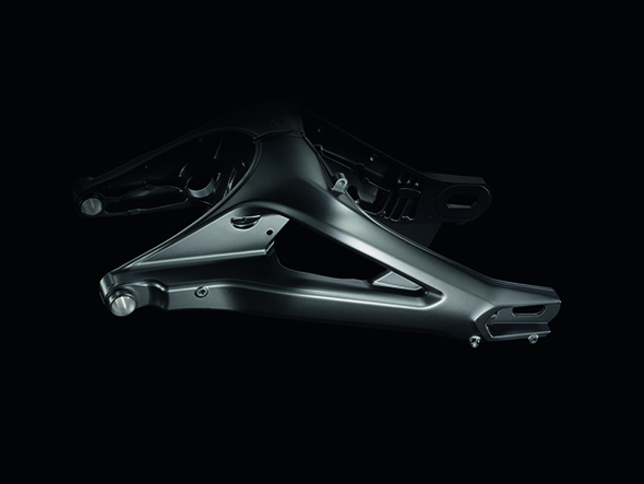

Forcellone asimmetrico pressofuso in alluminio, con perni esterni
Il forcellone è pressofuso in alluminio, ed è composto da due parti, destra e sinistra, saldate insieme con traversine estruse in alluminio. Una soluzione che offre un bilanciamento della rigidità ideale e riduce i pesi non sospesi, per una guida più reattiva e un comfort superiore.
L'obiettivo di realizzare un telaio compatto è stato ottenuto anche collocando il perno del forcellone all'esterno del telaio, con una soluzione simile a quella adottata su MT-01. La larghezza del telaio nella zona delle pedane è paragonabile a quella di una bicilindrica, e offre al pilota la sensazione di agilità e di controllo.
