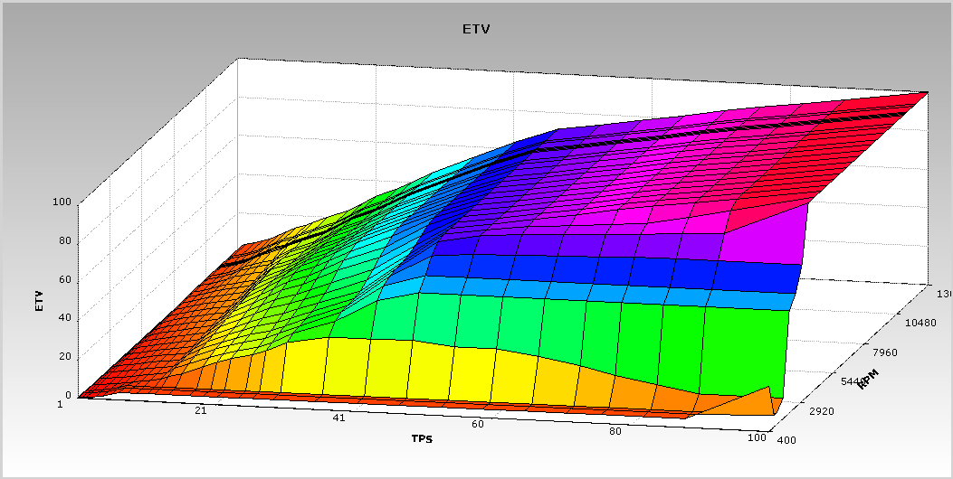

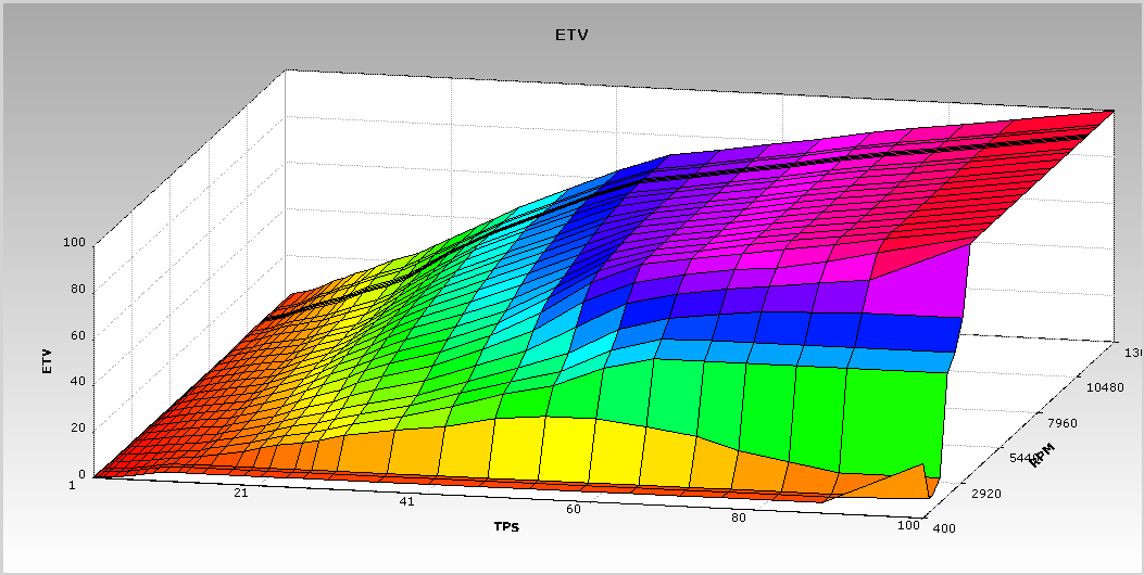

Non è la velocità dell'apertura della farfalla che varia tra mappe diverse, ma quanto si apre,
l'apertura della farfalla ( mappa ETV ) è in funzione dell'apertura gas ( TPS ) e del numero di giri, inoltre per ogni marcia esiste una mappa ETV diversa ( esempio in 5a e 6a marcia oltre un certo regime di giri la farfalla si richiude anceh se sei a gas spalancato ).

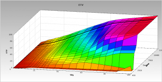

Per farti un esempio, come varia l'apertura farfalle in prima marcia:
Mappa A
Mappa STD
Mappa B

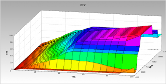

Questo è quello che succede invece in 6a marcia in mappa STD, si vede nettamente la chiusura oltre un tot di giri
