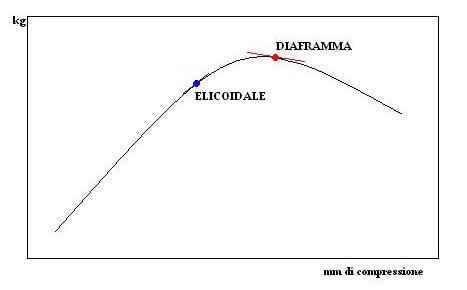

Diversi sono anche i vantaggi puramente tecnici: la molla primaria a diaframma utilizzata da STM, esercita una pressione maggiore sul pacco dischi ma senza aumentare la resistenza del comando frizione. Caratteristica di questo tipo di molla è proprio quello di lavorare in un punto abbastanza piano della curva di lavoro (grafico a fondo pagina), al contrario delle molle elicoidali, che lavorano  in una zona più ripida. STM, utilizza un sistema di lubrificazione studiato insieme alle squadre corse, il quale aiuta ancora di più nel limitare l’usura dei particolari riducendone anche la temperatura di lavoro.
