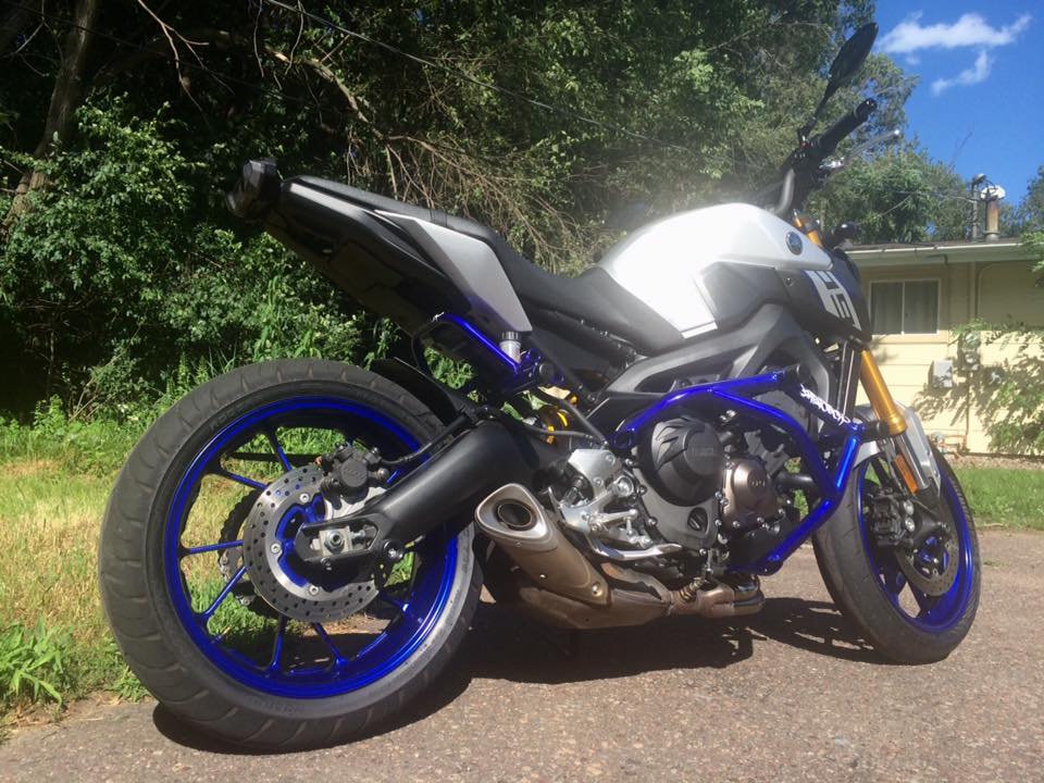

  • volevo segnalare anche questi :   http://www.superbikeitalia.it/images/Copricarter_4Racing_MT-09_2.JPG
  • http://impaktechusa.com/  , decisamente da stunt , inutile dire che mi piacciono parecchio       PS: fotografie "rubate" dal forum fz09.org
  • ETORTY fammi sapere se riesci a visualizzare ora e se vale la pena montare questi 2 accessori alla mia bambina

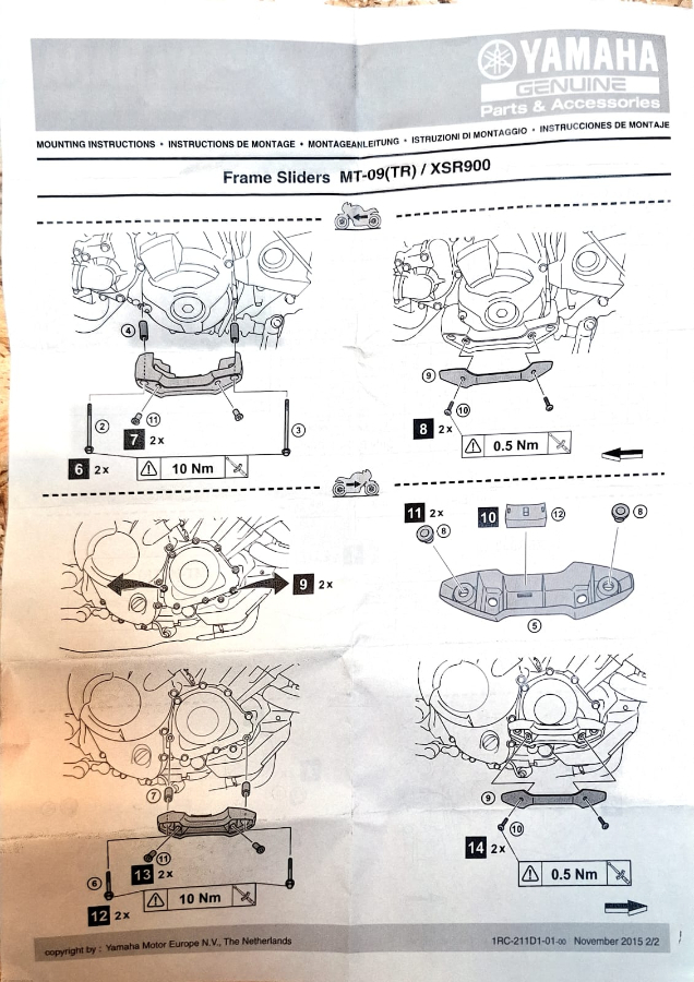

Alla fine ho trovato questi di seconda mano da un bro del club (yuppi!)
Li vorrei montare prima del ride di Limone. Se svito i bulloni per un montaggio casalingo, mi vien giù tutto il motore o resta tutto dove dovrebbe? Non vorrei piangere. Qualcuno ha info tecniche perché lo ha già fatto?
LO SO che potrei cercare un tutorial su youtube, ma mi diverte di più rompere i cuscinetti a voi del club
Ciao Dana puoi tranquillamente smontare le due viti,perché sono "solo" quelle che tengono adesi i coperchi carter destro e sinistro...non il basamento motore
Però se Kevin o qualcuno del gruppo potesse condividere l'esploso del montaggio,per te sarebbe ancora più semplice
Ho finalmente trovato il tempo per montarli. Effettivamente è facilissimo.
La moto sta una meraviglia
Grazie a chi me li ha venduti con tutti i pezzi e a chi mi ha passato copia delle istruzioni. #pregeria
Fatto 30, ho pensato di far 31, caricando le istruzioni (magari faranno comodo a qualcuno)
