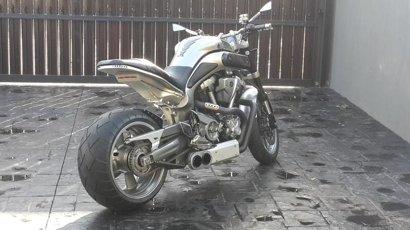

Si lo so gli scarichi non si spostano dalla posizione originale, ma il risultato non è per niente male... Mimmo ecco lo scarico di cui avevamo parlato:

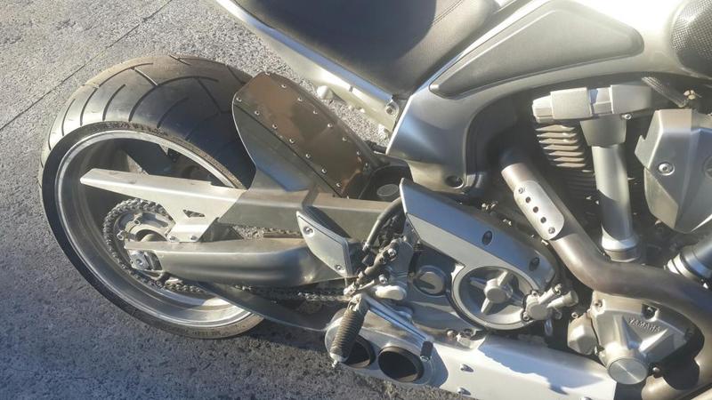

... a parte i parafango post borchiato ... non male. Il sotto sella è finito bene direi. Ma è il forcellone originale ? Come ci hanno infilato quel gommone ?
hanno fatto un taglia e cuci sia di forcellone che di cerchione! in teoria è un'operazione fattibile proprio per via dell'ancoraggio esterno al telaio, a occhio sembrerebbe che siano usciti anche con il pignone evitando cosi un rinvio catena supplementare, infatti che il carter pignone è staccato dal motore, la ruota sembra anche un pelo scentrata verso sinistra

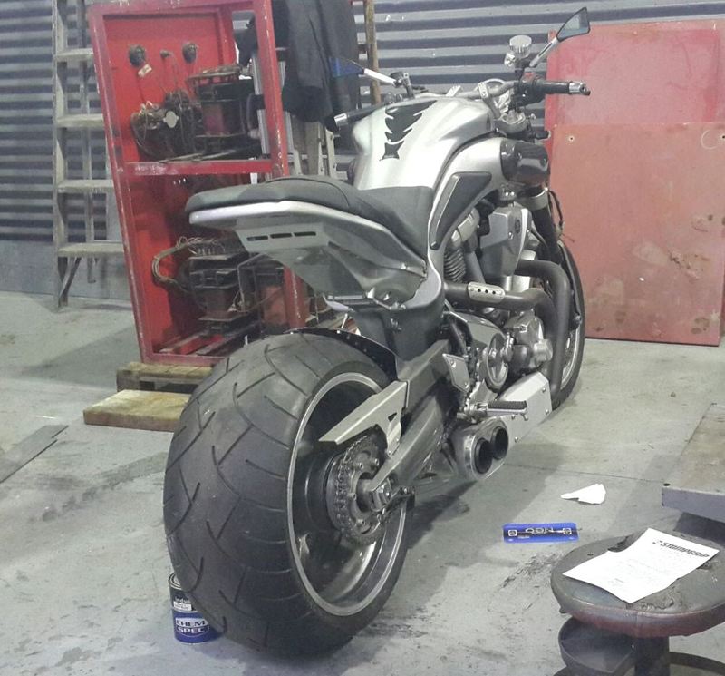

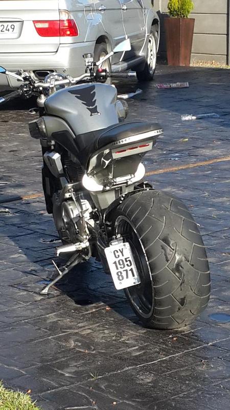

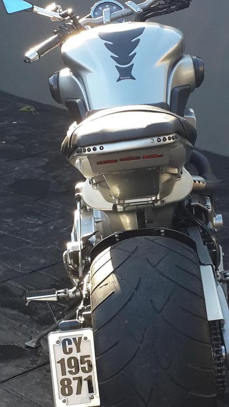

visto che ho trovato un po di tempo perso e l'MT non la sto usando ... in via sperimentale uscirebbe una cosa del genere
manca la sella e il porta targa è provvisorio
non so vediamo se decido di ultimarla ..... il telaietto sotto sella in teoria sarebbe a geometria variabile ... tutto self made
Modificato da rupelb
Quanto lavoro Roby :goodjob::bow:
