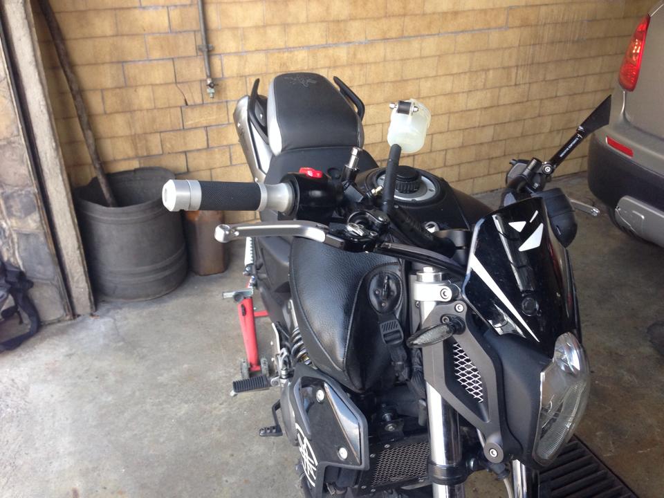

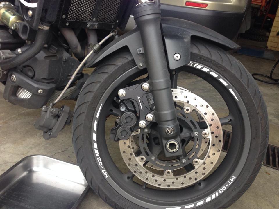

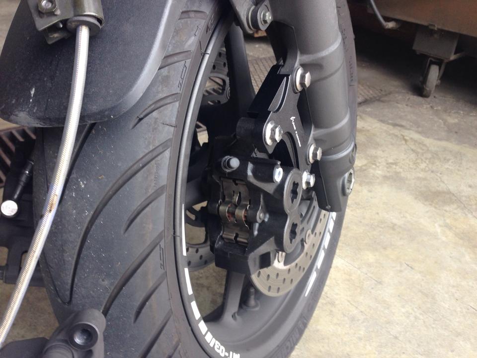

Finito ora di montare le pinze a 4 pistoni e la pompa radiale sulla moto di Mandrake.
Il primo lavoro è stato cambiare le pastiglie dei freni montate con il solito grasso al rame e limatina sugli spigoli e scartavetrata...
Le staffe adattatrici le ha trovate lui a Milano ad un prezzo persino inferiore a quanto le pagai io. Sono comunque identiche
Mandrake aveva già i tubi in treccia e quindi essendo un pochino più lunghi non si è dovuto rifarli.

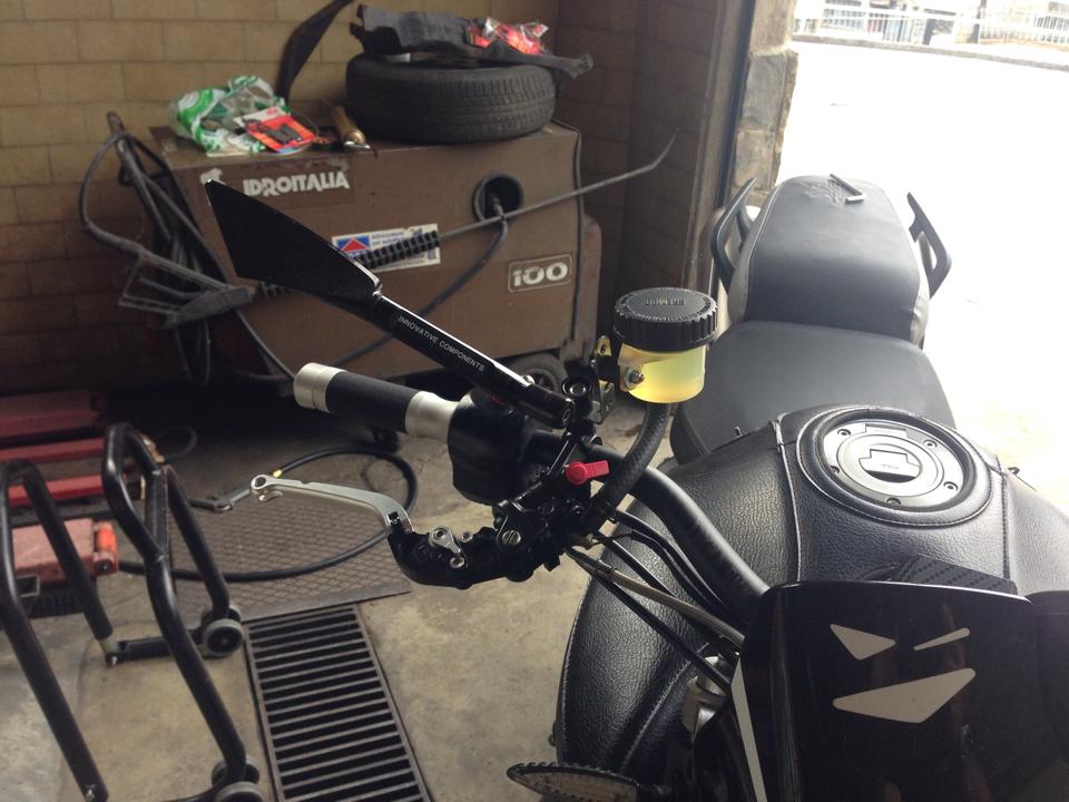

Prima di montare la nuova pompa radiale abbiamo prima riempito l'impianto con la pompa originale
Per scaramanzia è stato prima aspirato via l'olio "vecchio" .. operazione fatta da un signore che passava lì per caso con una mega siringa.
Si è quindi trovato un sistema per staffare il serbatoio dell'olio .. ovviamente su silent-block
Sempre il solito signore .. finito lo spurgo .. dice al mago "...fai una prova, non dimenticare che le pastiglie si devono assestare ..." .. il nostro mago parte e se ne torna con un sorriso che partiva da un orecchio per arrivare all'altro.
E al ritorno .. visto che le pastiglie dovevano assestarsi .. tira una frenata con 2 dita e si esibisce nel più classico degli stopping con la ruota posteriore a 50 cm da terra ..
Il solito signore di passaggio sentenzia .. " l'è propi an cicinin tamarro"
Il nostro amico credo che sia estremamente goduto.
Per far buon peso abbiamo rivisto la postura e ruotato leggermente il manubrio.
Non mancava che mettere in atto l'insegnamento di Rinaldi e abbiamo corretto il SAG con pilota a bordo.
Mandrake dovrà rifare una staffa che al momento non abbiamo avuto tempo di realizzare con cura.
Missione compiuta
