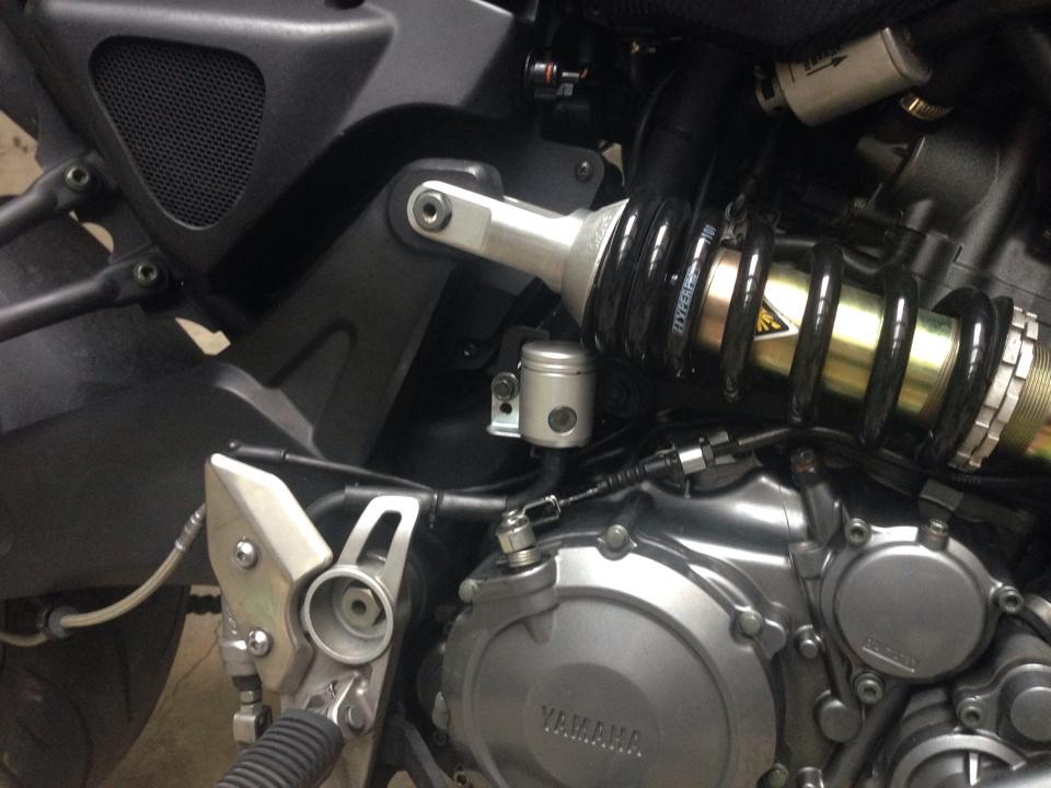

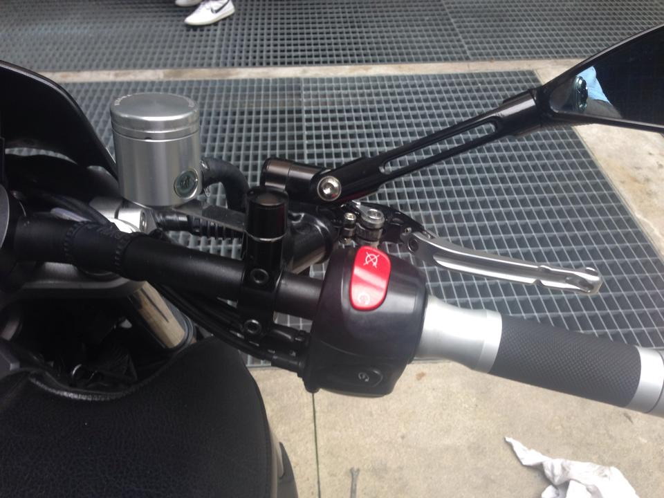

Mandrakata tamarra ... montato le vaschette in Ergal sia avanti che dietro
cosi sarà contento anche medd... tutto sto lavoro per avere le vaschette in ergal.... :lol:  :lol:  :lol: :lol:  :lol:
quando me le hai fatte vedere .. ho pensato " l mago appena arriva a casa le monta"
