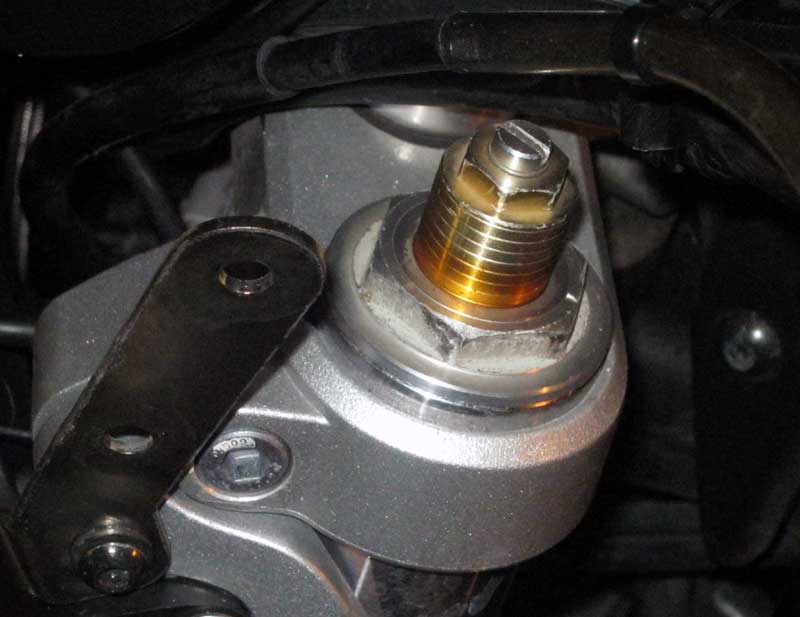

(MT-03) Aggeggio di precarico molle

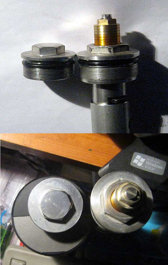

visto che era troppo banale comperarli nuovi ... io ho pensato bene di adattare qualcosa che mi girava per casa ...

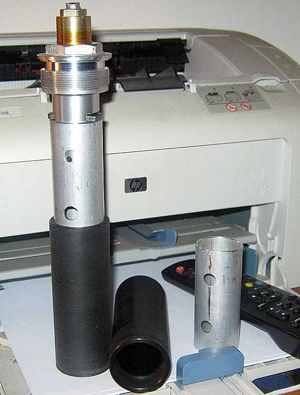

oltre al filetto ho dovuto costruire ex-novo i distanziali che sono passati da tubi de fero .. in cosi di materiale esotico (ha un nome talmente complicato che me lo sono dimenticato)

bello...come funziona sta cosa? Ci dici diametro del filetto, passo; ah...nome della cosa esotica? :D
Il diametro è 40 mm ed il passo l'ho scritto da qualche parte ... appena lo trovo te lo dico.
Ho comunque fatto un tampone femmina per fare il filetto nuovo. In pratica ho usato il tappo originale come tampone maschio. Con un passo così fine senza tampone non riusciresti mai .. o ti verrebbe grasso .. o lasco.

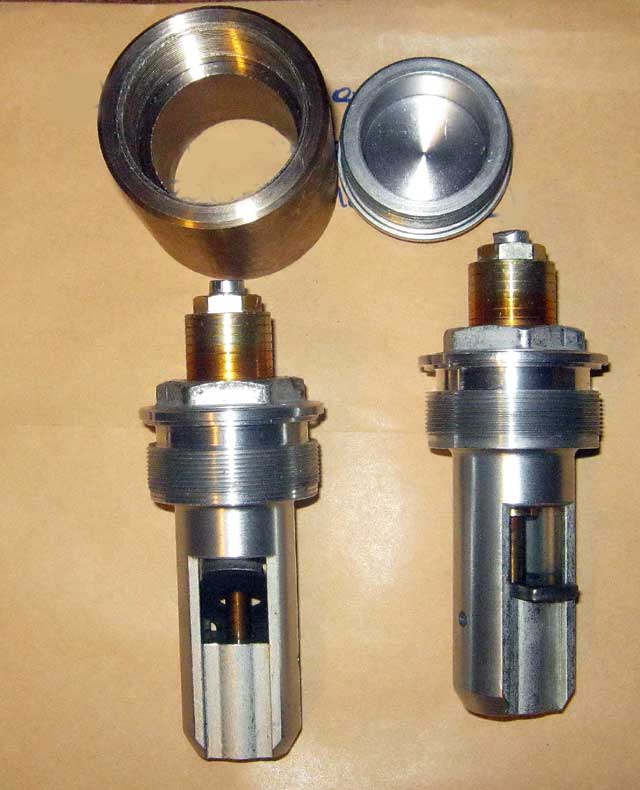

Nella foto si vede:
- il tampone
- il tappo originale
- l'aggegio prima e dopo la ritornitura
Per i distanziali ho usato il Polietereterchetone ( se ricordo bene commercialmente si chiama Peek)

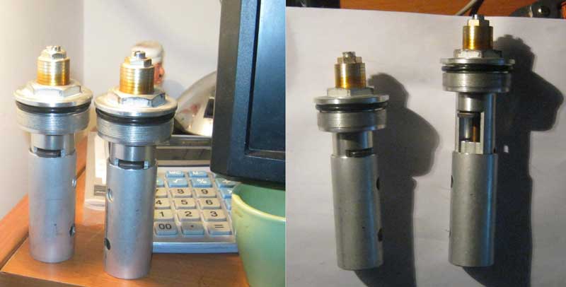

ottimo lavoro...quindi hai rifatto il distanziale e mantenuto la stessa quantità di olio...
esatto ... per il momento tutto rimasto come prima.
Ho iniziato a disegnare la cartuccia regolabile, ma per il momento son fermo per altri "pensieri"
