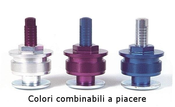

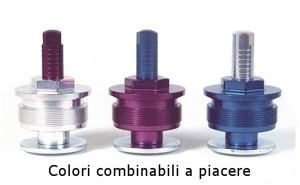

Ma sono solo tappi ?i distanziali non servono?
i distanziali sono una cosa .. i tappi con regolazione del precarico sono tutt'altra faccenda ..
se vedi il post #25 c' è il link al sito della rinaldi .....cmq in questo periodo ne ho trovati altri da riv.ricambisti tedeschi ma nulla di diverso da questi e nulla di meno costoso :)
Grazie ragazzi !!pero' non ho capito bene il fattore distanziale ,cioe' con solo i tappi posso comunque caricare la molla o fanno solo scena?
hanno un escursione di regolazione di 16 mm se ti sono sufficienti ma magari puo' essere necessario aggiungere dei distanziali

direi che prima di comperare, è importante capire perchè si sente la necessità dell'aggegio per la precarica delle molle ...
allora a me è venuta.... per la figaggine di avere i tappi regolabili colorati e dopo che Mandrake ha messo assetto hyperpro il mastro
di sospensioni gli ha sfilato le forche di circa un cm io pensavo ai tappi per guadagnare quel cm e non sfilare le forche ....che dici?
non tanto per la regolazione con quel tipo di molle direi autoadattive...
Modificato da whiteknight
Ragazzi ormai mi e' partita la scimmia!!volevo chiedervi se prendo i tappi da rinaldi posso adattare delle ghiere (quelle facilmente reperibili in ergal)per facilitare il precarico con le mani

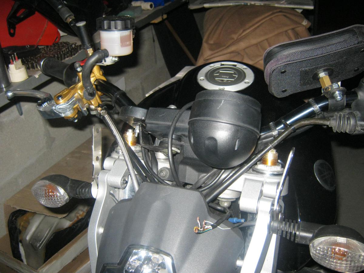

Angelomt03 .... tieni presente che tra parte regolabile, manubrio, cavi, guaine tubi vari .. non c'è molto spazio (vedi le foto della mia modifica) .. probabilmente le ghiere non ci stanno ...
White .... precaricando le molle di 12mm non occorre più cambiare le molle e/o sfilare gli steli ... Almeno io ho constatato questo.
