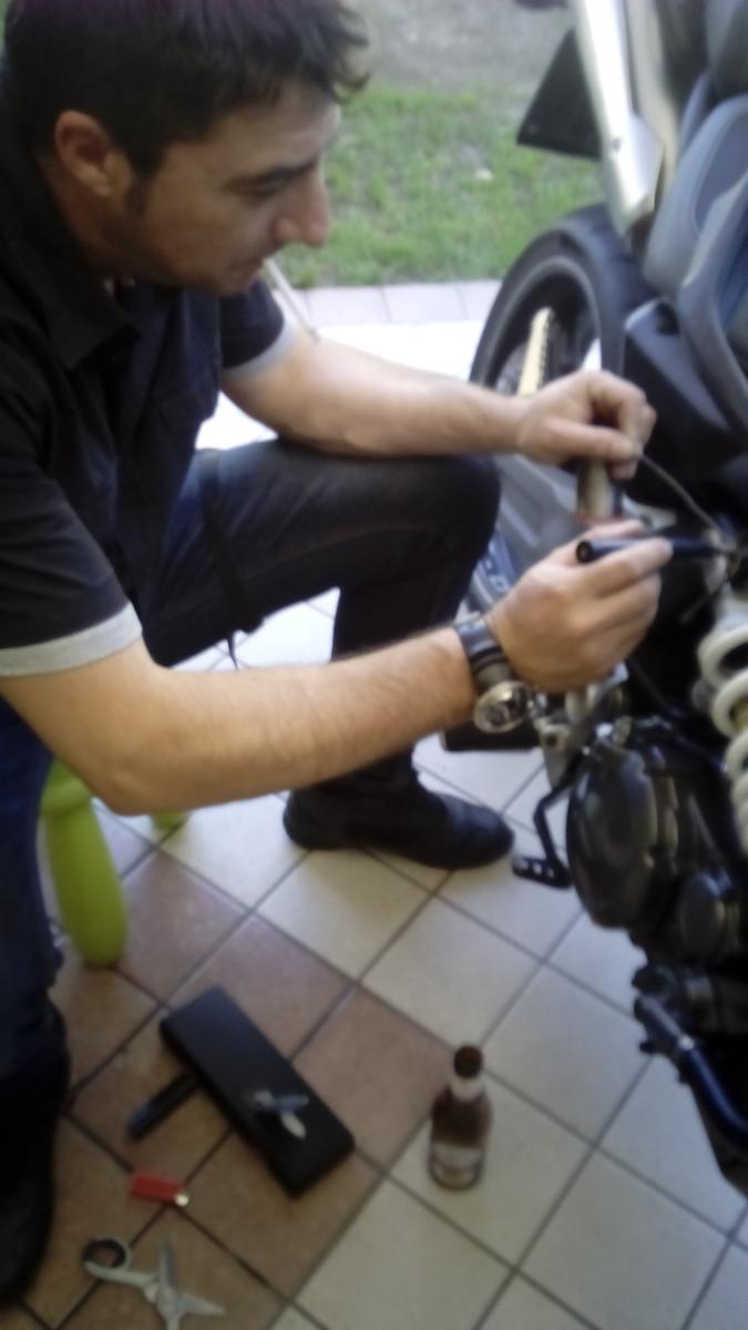

post-4072-0-24212300-1409740744_thumb.jpgecco il Mandra al lavoro...
accrocchio + trimmer + modifica airbox + ais e la motorella canta come Belen a letto.....
a biretta .....
mandrake hai fatto le misure??

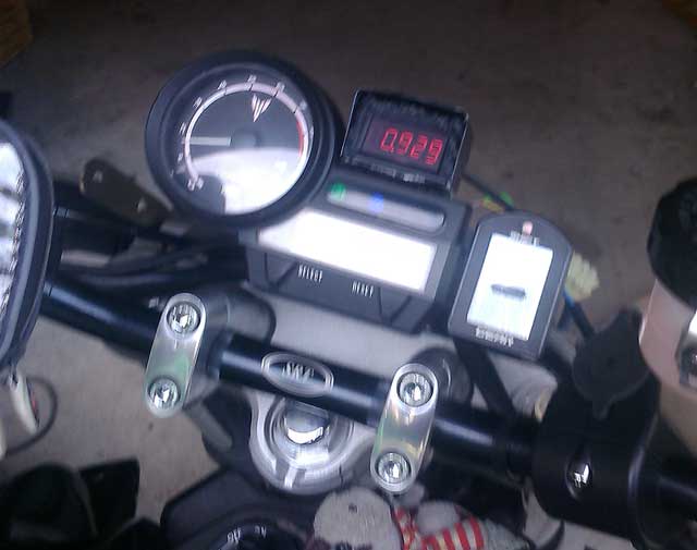

come visualizzazione valore in tensione pensavo di applicare sulla strumentazione un piccolo voltmetro da pannello,ne ho visti alcuni che potrebbero andar bene in un negozio di elettronica qui vicino a casa..grazie Ciao
riki se sono narrow band hanno 4 fili... i due di colore uguale sono il riscaldatore.... per il volmetro a pannello, come ti ha fatto vedere il munta, deve essere a 4 cifre, in italia ho trovato solo quelli a 3... se a led ti servirà un paraluce, che con il sole non vedrai nulla uguale.... ;) meglio optare per un 4 cifre LCD... costa poco più di quello a led ma anche con il sole lo puoi vedere... se ebay internazionale si trovano
Ok, grazie, appena sospendo l'assicurazione mi ci metto dietro per la prossima stagione,pensavo propio di fare una cosa simile a quella della foto, grazie!

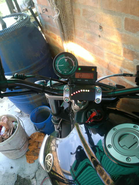

ciao, oggi ho montato tutto, collettore con lambda e circuitino a 10 led che ho fatto e tarato nei giorni scorsi, il led verde corrisponde a 0,875V e ho scalato i 10 led da 625mv a 1V con una risoluzione di 42mvolt a led ,e morale della favola giravo grasso!!! Ho dovuto calare il potenziometro sul sensore aria da 3 a 2 come posizione, anche a full trottle la carburazione rimane nel led verde, quindi a 875mV, ho percorso solo pochi chilometri e a prima impressione va bene, ma ho voluto montare tutto ora e nn aspettare l'inverno perche' mi sembra d'aver avvertito un lieve calo di prestazioni del motore, soprattutto come velocita massima, e pensavo ad un problema di carburazione, ma oggi ho avuto la prova che non si tratta di questo, secondo voi potrebbe esser dovuto ad un gioco troppo elevato delle valvole? La moto a circa 18000Km e le valvole non sono mai state registrate...
