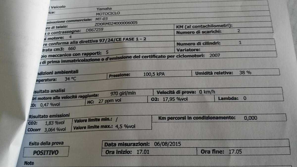

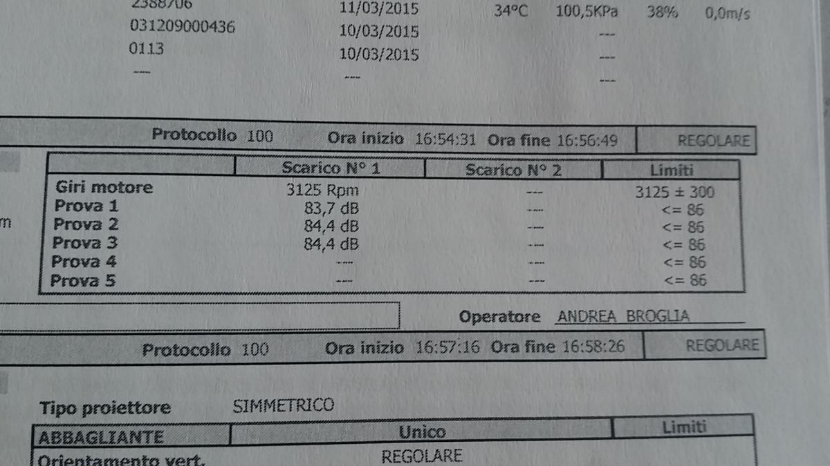

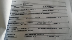

Revisione superata con accrocchio e Ais tappato.
Questi i risultati:
buono a sapersi :)
