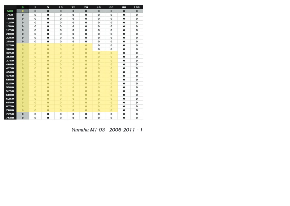

l'accrocchio funziona esclusivamente nel closed-loop,  che per la motorella è questa parte evidenziata in giallo:
in questo range la mappa carburante originale tenendo conto solo del segnale derivante dalla sonda lambda ( e non dal sensore temperatura aria aspirata)... tende a mantenere il rapporto 14.7 :1 che è il rapporto migliore per la combustione, quindi darà le minori emissioni di carburante... l'accrocchio ingannando il segnale proveniente dalla lambda manterrà il rapporto 13.6-13.4 :1 che come sappiamo è il rapporto migliore per il rendimento del motore.... per quanto riguarda l'open-loop cioè il rimanente range della  mappa ( la parte in bianco) l'accrocchio non fà assolutamente nulla il motore si comporta come se non ci fosse, inquanto il rapporto stechiometrico che manterrà l'ECU sarà influenzato dal sensore temperatura aria aspirata, dal sensore pressione, dal sensore temperatura liquido refrigerante.... che molto probabilmente sarà tendente al magro per mantenere bassi i consumi e le emissioni...
come diceva giustamente Mabarda la temperatura dell'aria aspirata, influenza la densità della stessa pertanto a parità di volume con temperature più basse avendo densità maggiore immetteremo più ossigeno in camera di combustione, quindi  l'ECU inietterà più benzina avvicinandosi o arrivando al rapporto stechiometrico milgliore per il rendimento , quindi possiamo dire che la moto va meglio...aumentando la temperatura dell'aria aspirata e diminuendo la sua densità a parità di volume avremo meno ossigeno in camera di combustione quindi l'ecu inietterà meno benzina scombussolando uleriormene la carburazione....
