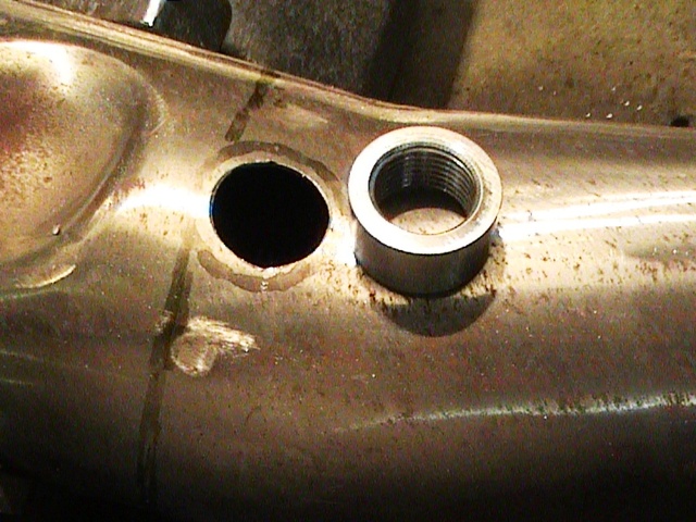

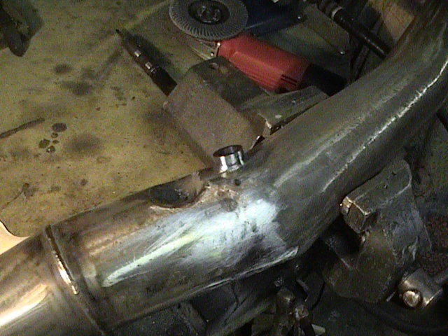

Diciamo che comunque c'era l'alternativa di montare una lambda di una Fiat UNO/PUNTO/ect .... fare un foro sul collettore e saldare un manicotto
Queste erano le foto trovate in rete di non sò quale moto .. ma la musica è sempre quella.

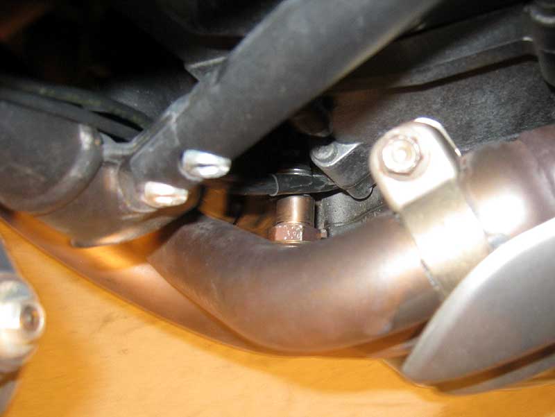

Questa è la foto di dove si deve avere la sonda sulla MT_03
