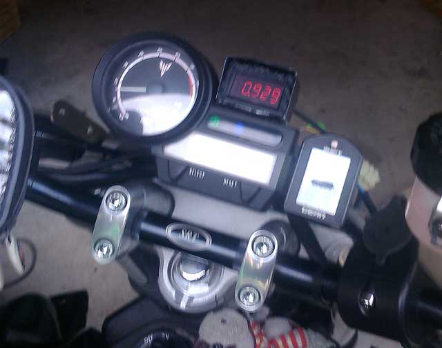

Completato il lavoro sulla mia 03 euro2.
In pratica il mio pusher elettronico (Mandrake) mi ha omaggiato di un mini-voltmetro.
Ora ho lo strumentino sul cruscotto che legge la tensione in uscita dalla sonda Lambda.
Per i distratti la mia moto essendo una Euro2 ne era priva ... con la baia mi sono procurato il collettore Euro3.
Ora posso smanettare il trimmer sino a portarlo al valore ottimale di 0,875 Volts
Nella foto, tremolante perchè con una mano tenevo i fili con l'altra la digitale e con la terza mano accelleravo .. ( si lo sò .. ... ma io ho tre mani), lo strumento segnava 0.929 volts con il motore al minimo .. accellerando il valore arrivava ai fatidici (circa) 0.875 volts
Domani faccio un cablaggio decoroso
Grazie Mandrake per la consulenza....
