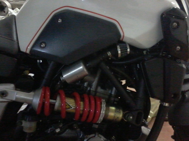

Filtro a condensazione, che altro non è che un filtro del GPL  che si usa nelle auto, lo stesso lascia passare i gas e trattiene i liquidi post-3353-0-76229500-1391452503_thumb.jpg
ho aggiunto un normale filtrino per aria..
montato il tutto in modo che il filtro GPL avesse un inclinazione verso il basamentomotore, in modo tale che i vapori condensando ritornano liquidi, e per gravità scolano nella vaschetta di recupero
lasciare il tutto a vista fà molto racing  ma io ho preferito nascondere il più possibile post-3353-0-49273200-1391452506_thumb.jpg
in questo modo è stato eliminato il vent senza imbrattare ne la moto ne il suo pilota... inquinerò un pò ma il mio motore me ne è grato... ;)

sicuramente salta all'occhio... ma è anche abbastanza semplice da ripristinare.. ;)  la reversibilità delle modifiche è d'obbligo per mè...fra 50anni quando sarà un pezzo raro dovrà poter ritornare come mamma yamaha l'ha fatta... cosi ci piace.. :)

Posso semplicemente chiudere il tubo impedendo ai vapori di andare in airbox (metter un tappo per capirsi), oppure sono costretto a far condensare i vapori e scaricare l'olio a "mano"? non capisco se mettendo un tappo al tubo dei vapori possa andare in pressione qualcosa che non deve e se l'olio viene "recuperato" dal sistema visto che si accumulerà nel tubo... io vorrei evitare di buttar olio in camera di combustione... per una carburazione più pulita e senza imbrattare la schiena di olio della mia "zavorrina" :) grazie in anticipo!
se tappi semplicemente il tubo lo stesso andrà in pressione comincerà a pisciare sulle giunzioni con la vaschetta prima di tutto... e il carter motore rimarrà sempre in sovrapressione con rischi che questa sovrapressione sfoghi dove non deve... la mia è una delle soluzioni, puoi semplicemente come si faceva una volta mandare il tubo a terra...o come fanno sull'XT convogliare l'olio sulla catena... insomma da qualche parte deve sfogare, per le norme anti inquinamento lo mandano nell'airbox , tu valuta i pro e i contro e mandalo dove meglio credi....;)
