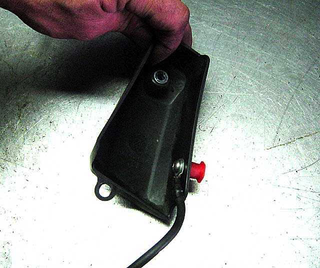

1) - aggiungiamo una presa per collegare un carica-batteria
2) - aggiungiamo un POSITIVO per collegare facilmente una batteria esterna
Io ho optato per la seconda opzione.

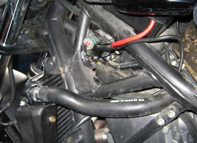

Questo è quel che ho fatto:

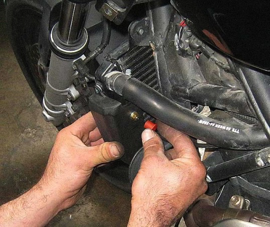

prima cosa ho forato uno dei carterini laterali e montato un bel bullonaccio a cui ho collegato un bel cavo delle stesse dimensioni di quello che arrivano dalla batteria...... (purtroppo non lo avevo rosso) ...
-- poi ho portato il cavone al POSITIVO del relais di avviamento che è sempre collegato al POSITIVO della batt ...
.. poi un bel tappo rosso e voilà il gioco è fatto
In pratica cosa ho ottenuto?
1) se resto a terra di batteria .. collego un cavo al POSITIVO aggiunto .. e il negativo ad un punto qualsiasi del telaio e vroooom .. metto in moto senza smontare alcunchè.
2) se voglio ricaricare la batteria .. idem come sopra
PS: Mandrake mi fece poi notare che potevo collegarmi in un'altro punto ... ma ormai il dado era tratto
munta va ben istes.. ;) l'importante è raggiungere lo scopo

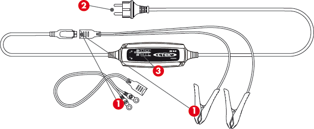

Io ho un ctek come mantenitore sempre collegato con le rondelle alla batteria.
Comodo perche ha gia una serie di accessori plug/play tipo accendisigari e via dicendo..
Qui lo schema..
Una domanda.. i fili che escono hanno un connettore femmina.. il maschio è il mantenitore cteck.
Io vorrei aver la possibilità di usare le pinze in dotazione se mi dovessi trovare in giro ( anche vero che dovrei averle sempre dietro )
Le pinze però son anche loro con il connettore femmina..
Se taglio ed unisco un connettore maschio alle pinze posso utilizzarle on the road per farla ripartire?
Spero di essermi spiegato.. :P
Modificato da gerribs
i cavetti dei carica-mantenitore-batteria sono troppo piccoli per sopportare la corrente di spunto dell'avviamento.
Ecco perchè nn esiste allora il maschio con le pinze.. :P
Risolvo come hai fatto tu mi sa..
Grazie don ;)
di nulla figliolo ...
urca....che bella info questa, quest'estate ho in progetto una bella vacanzona lunga in moto in due...e rimanere a piedi è proprio poco simpatico! mi porterò le pinze da collegare al carica bat!
per farla partire i cavetti del mantenitore si sciolgono richiede un alta corrente di spunto ci vuole una buona sezione dei cavi per avviarla 16mmq

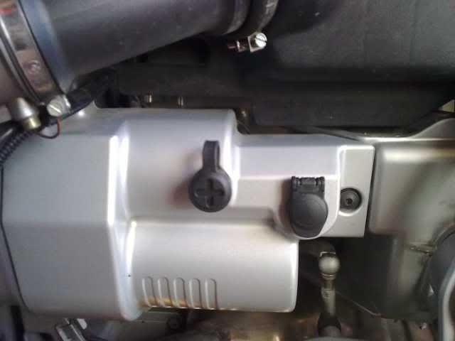

Sono intenzionato a realizzare la stessa modifica (per ben due volte ho dovuto elemosinare attrezzi e cavi a 50Km da casa per essere rimasto a piedi per la batteria) ma mi sorge un dubbio: se esternamente si puo tranquillamente isolare la presa con un tappo a vite, il contatto all'interno del fianchetto e' sempre ben isolato. Avresti qualche suggerimento su come isolarlo visto che e' una presa 12V sempre alimentata?
Inoltre: se non era una battuta :P posso chiederti dove ti aveva suggerito di attaccarti il mago (ti prego si clemente qualora non avessi inteso la goliardia di voi bikers "lumbard")
Grazie
- onestamente non ricordo dove proponeva il mago... non era una goliardia ..
- il mio ragionamento era quello di collegarmi direttamente al relais dell'avviamento in modo di avere il cavo il più corto possibile ...
- il fianchetto è di plastica .. quindi più idolato di lui ......
- la vitozza che collega il cavozzo .. l'ho ribattuta in modo che non si sviti
- il tappo è lì da mesi e non si è ancora staccato
- diciamo che la vitozza è in un posto che non si nota
- se rifacessi il tutto ... userei un cavo rosso (che non avevo) e monterei un bel fusibilozzo tra vitozza e relaisotto
facci sapere come farai tu ... magari ti seguo e modifico il mio sistema (come ho detto l'ho copiato paro paro dalla BMW)
