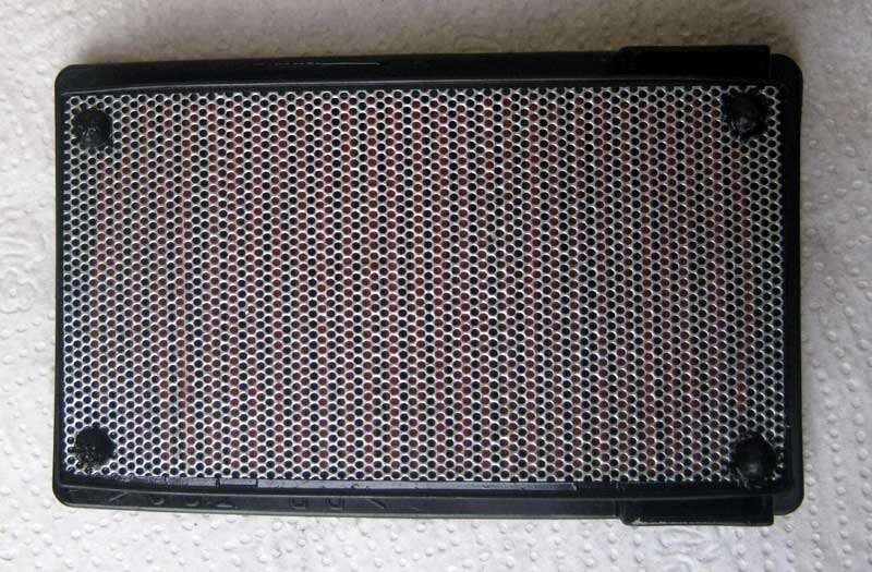

Smontando il filtro aria ho scoperto che anche lì mamma Yamaha ha fatto di tutto per soffocare il motore
Si parla molto di filtri ad alta permeabilità, ma sarà solo il materiale filtrante a far passare quantità maggiori di aria?
Osserviamo la foto del filtro originale lato corpo farfallato
Allora.... i fori utili del lamierino reggi filtro di carta sono circa 2100 .. il diametro e di 2 mm ergo la superficie libera passante è circa 6600 mm2
Se consideriamo che la turbolenza e lo strato limite, creatosi al passaggio di un foro, ne riduce parecchio la luce libera .. diciamo che 5000 mm2 sarebbe grasso che cola.
L'area su cui insiste il filtro in carta è circa 9636 mm2
Il condotto farfallato ha una sezione pari a circa 1485 mm2

I filtri tipo BMC .. KN .. ect. NON hanno il lamierino sforacchiato. Ergo non è che è il lamierino a far da tappo e non il materiale filtrante come decantato a motivazione dei 60 .. 70 Neuri.?

Mentre io volevo stigmatizzare il fatto che sul filtro originale la lamiera forata è una autentica restrizione al passaggio libero .. cosa che ovviamente non avviene nei filtri tamarri forme.

A mio parere questo capita non per le caratteristiche del materiale filtrante .. ma per la presenza o assenza del lamierino sforacchiato.

Avendo in mano il filtro originale usato ... comincio a pensare che questa struttura sia stata una soluzione obbligata perchè i vapori di ricircolo possono ostruire quasi completamente la "carta".
Filtro tappato .. filtro risucchiato dal motore.
Ecco che il robusto lamierino ha funzione anti-risucchio.

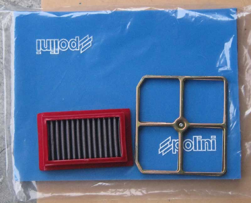

Nella foto si nota anche una stranezza YAMAHA
Si vede il confronto dimensionale tra il filtro (BMC) per il 660 cc ed una cornice per il filtro (in spugna) di un cattivo 50 cc
Sempre per la serie che la Mamma ha fatto di tutto per strozzare il nostro motorello.
