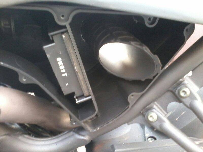

per ora la mia respira cosi:

intanto vi riporto che venerdì dopo il solito giretto (30 km) sento rumori metallici e scopro che sono dentro l'air box!
azzz
apro e scopro che si è staccata la lamiera!
diamine, va bene che il filtro è di bassa qualità, non originale, ma strapparsi dalla sede la lamierina vuol dire che un po "risucchia" sto motorone!
detto questo ho temporaneamente risolto facendo delle diagonali di spago fra i 4 spigoli, così spero di scongiurare la devastazione del filtro...
ormai manca poco all'inverno quindi penso vada bene per questo piccolo periodo ma sicuramente non sarà definitiva!

Ne approfitto per chiedervi qual'è la posizione esatta dello snorkel. Mancava, lo ho rimediato e montato, ma non so se lo ho installato bene.
