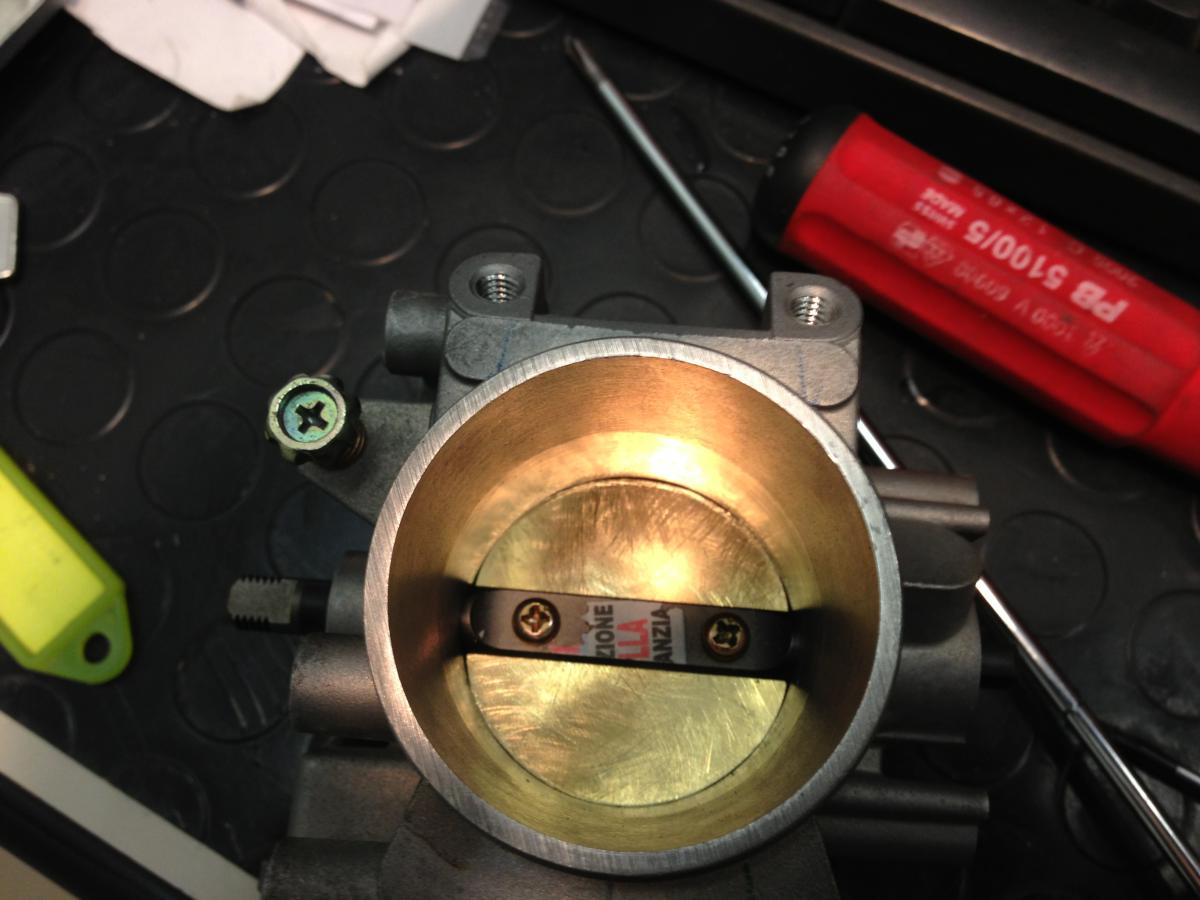

Non esiste la sezione sperimentale,quindi scrivo qui... googlando per il web da tempo ormai mi sono imbattuto in una modifica al corpo farfallato, che consiste sostanzialmente nell'allargare lo stesso di 2mm,e rifare completamente la farfalla...nonchè modificare airbox per permettere un maggior afflusso di aria...
l'unico che l'ha fatto sull'MT03, o per lo meno pubblicato qualche cosa online. è stato un greco che prontamente contattato non ha saputo o voluto spiegare nei dettagli come procedere,(forse per via della lingua,si parlava con google traduttore)...ho visto cosa fanno sull'XT e sul raptor, che hanno il nostro motore...

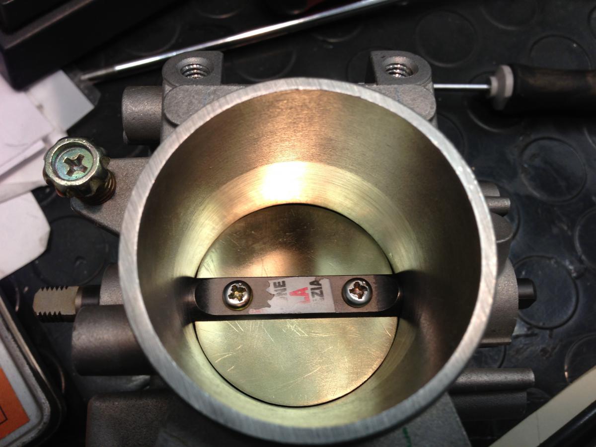

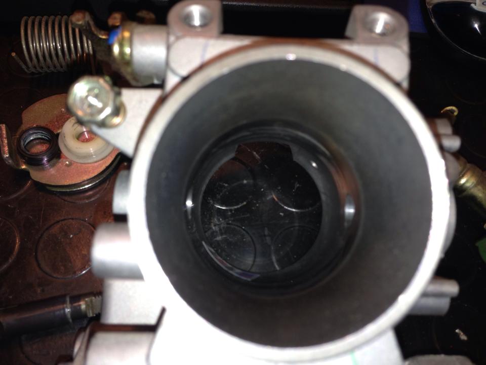

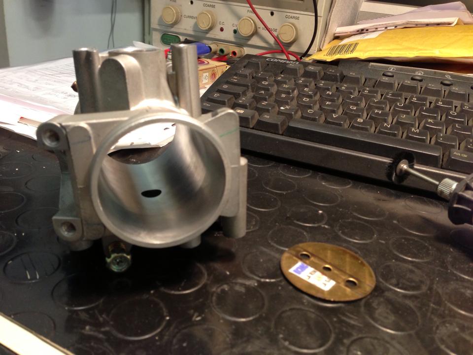

essendo un personaggio anomalo me ne rendo conto, ho comperato un corpo farfallato usato, e con l'aiuto di Muntagnin dopo varie elucubrazioni, e confronti abbiamo deciso di procedere... per ora siamo riusciti ad allargare tramite tornitura ( effettuata da un professionista di sua conoscenza) il corpo farfallato da 44mm originale a 46mm ...che non è perfettamente centrato, e quic'è voluta tutta la professionalità del tornitore per ottenere un risultato pressochè perfetto...
il bello viene adesso , rifare la farfalla, ed eventualmente modificare l'albero e le viti che la sostengono... ho ordinato ad un mio conoscente con possibilità di taglio laser di rifare una farfalla con la nuova misura, non sò ancora se in ottone come l'originale o in acciaio... poi sarà il momento di modificare l'airbox, si accettano consigli e suggerimenti...;)

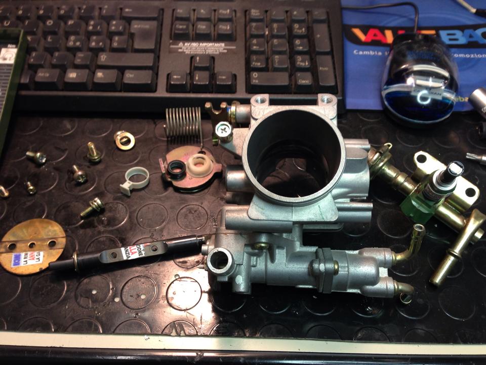

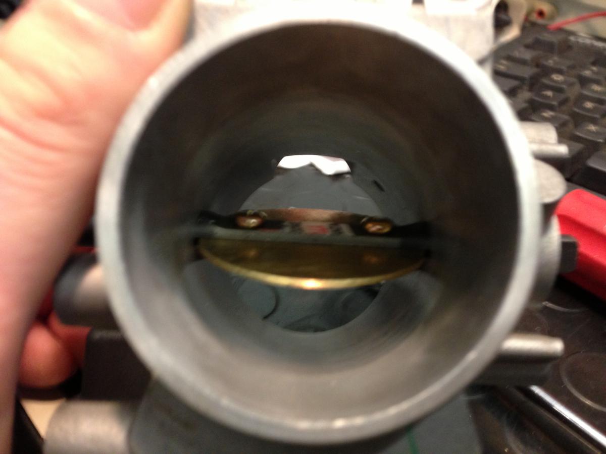

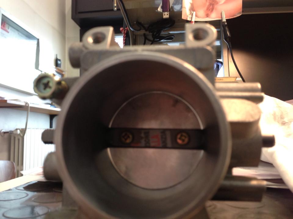

vi metto 2 foto cosi per gradire e vedere come procedono i lavori
smontato completamente
ecco come si presentava
adesso si presenta cosi

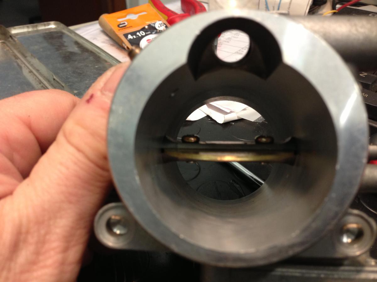

Durin... quale problema?... questo è il corpo farfallato... è stato allargato,la modifica dell' airbox è una conseguenza doverosa, come ti ha detto il Munta l'aspirazione diretta con un filtro conico nella posizione in cui si troverebbe ,porterebbe più svantaggi che benefici,il nostro airbox opportunamente modificato ha dimensioni ottimali,e con qualche piccola modifica tutta da testare vedremo di ottenere il meglio da questa satola...attendere prego,per ora la farfalla nuova è l'obbiettivo..;)

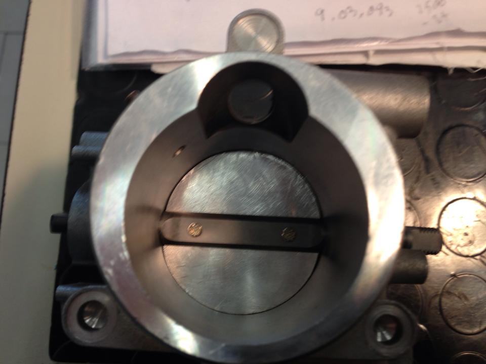

ecco la prima versione della farfalla... in alluminio ,inquanto piu facile da lavorare a mano... la definitiva sarà in ottone come l'originale, l'alluminio potrebbe presentare problemi di risonanza.

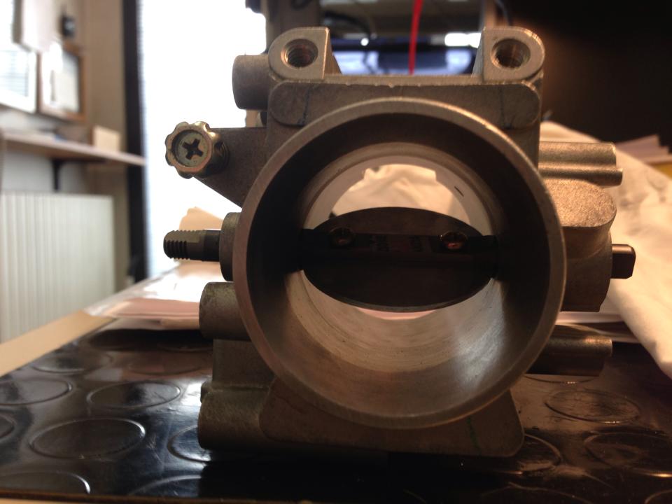

Ecco la farfalla in ottone rifatta con taglio laser e adattata a mano.... mi sembra venuta molto bene, che dite? direi quasi che il corpo farfallato sia nato cosi... ;)
ed eccolo bello lucidato
ora non resta che montare il tutto e testare .... con le varianti del airbox....

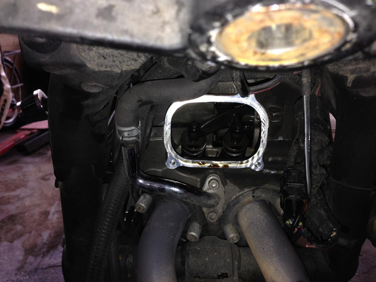

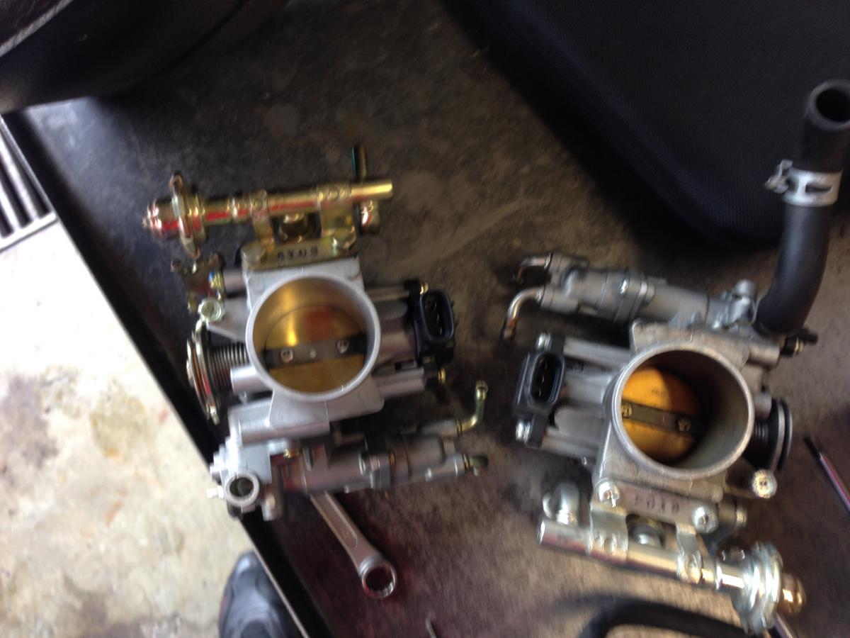

iprendiaamo questo discorso.... finalmente montato il corpo farfallato allargato +2mm con farfalla rifatta e rifinita a mano

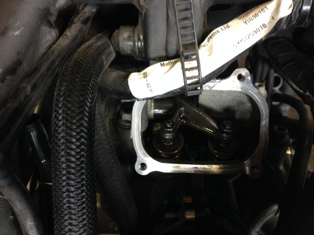

e intanto che ci siamo una registrata alle valvole che non guasta mai

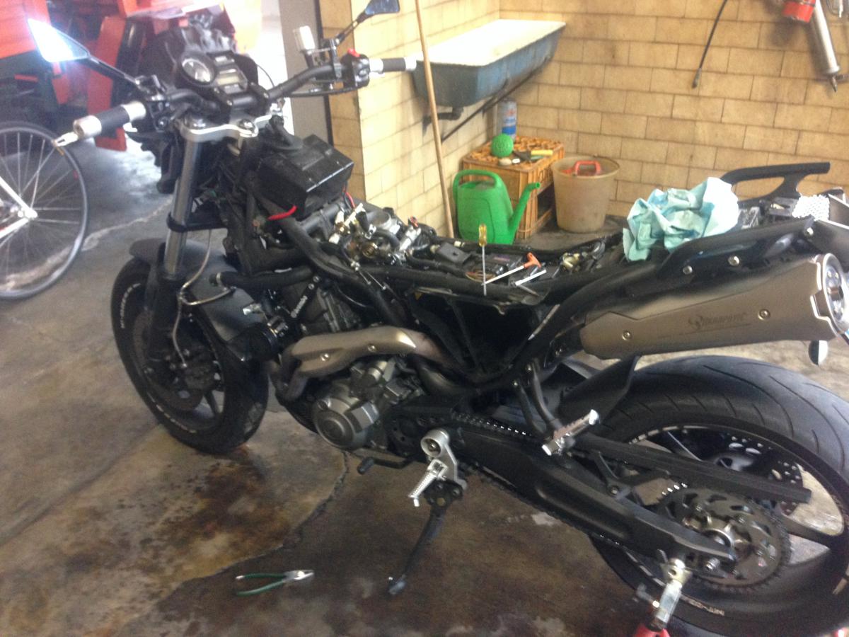

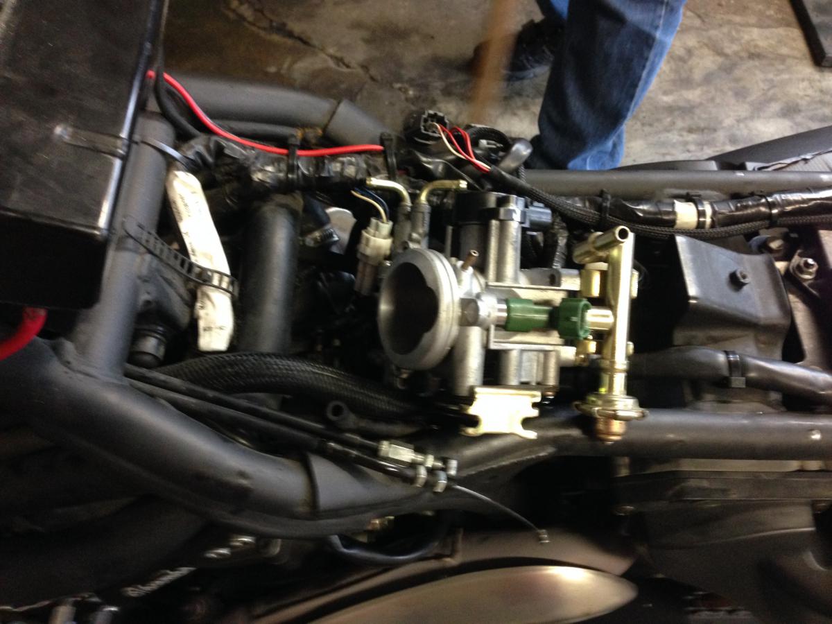

rimontiamo il tutto nella sua sede

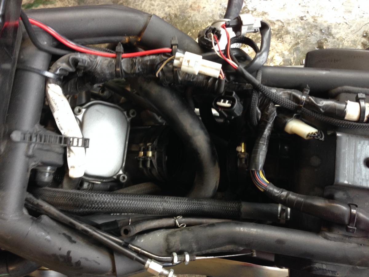

ecco come si presentava la motorella

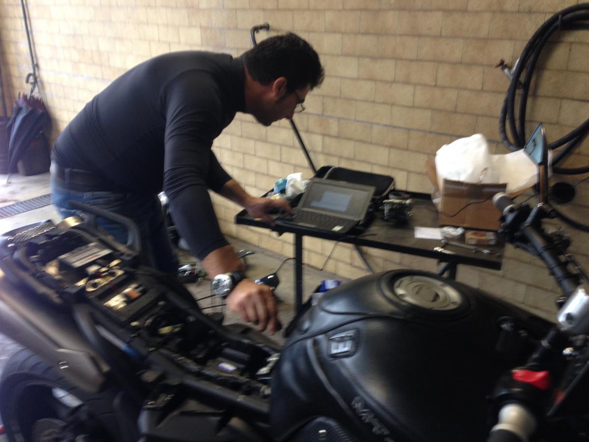

una volta rimontato il tutto regoliamo minimo TPS con il software della power commanderpost-3353-0-11371900-1412863781_thumb.jpg
e adesso prima accensione
