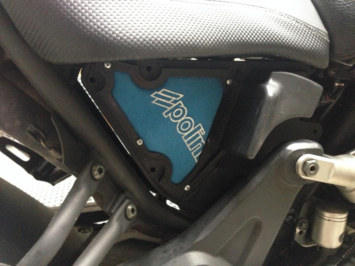

ed ecco il nuovo filtro Polini studiato per il corpo farfallato da 46mm
very compliments alla coppia di Merenderos.....
e l'invidia sale :growl: :growl:

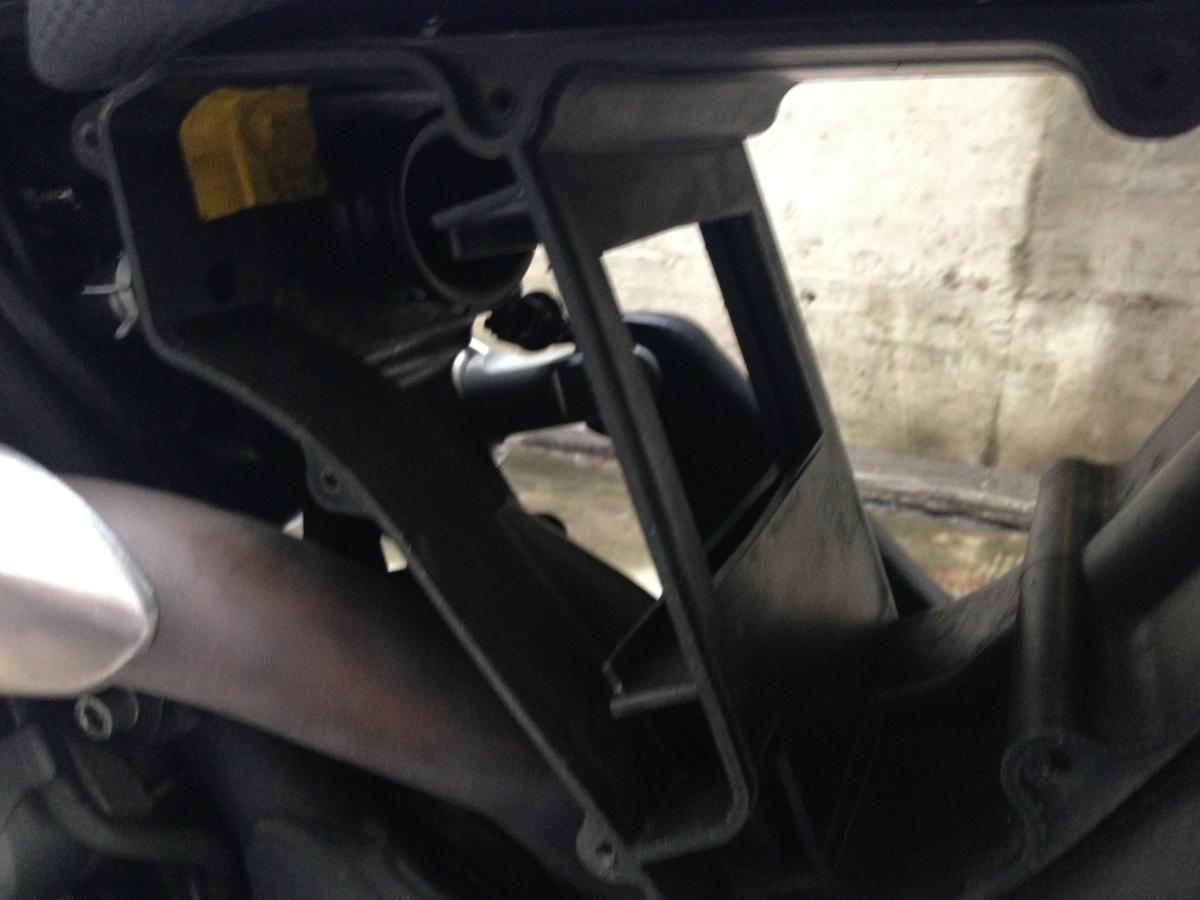

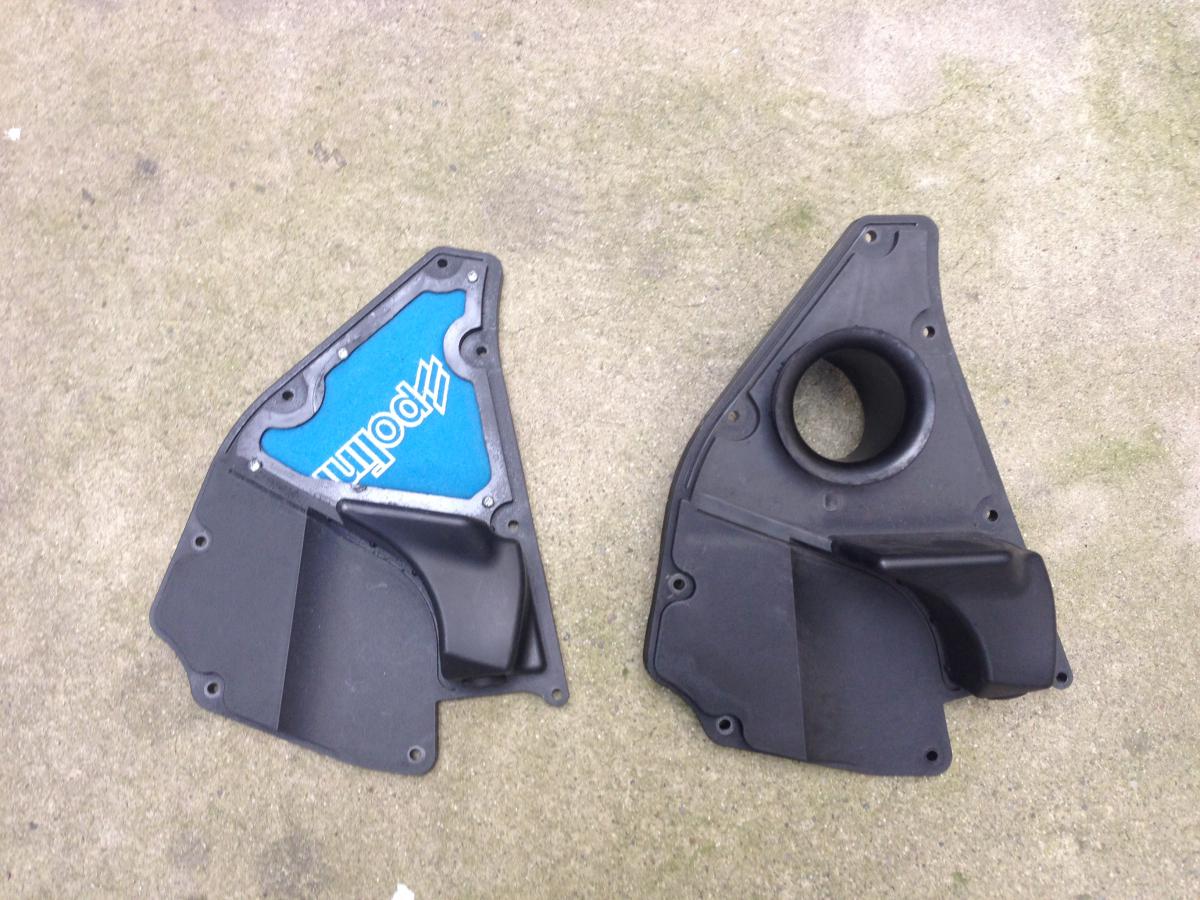

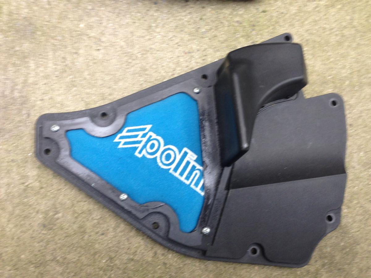

Testato anche il nuovo filtro... quasi altri 100km... diciamo che la differenza sostanziale sta nel rumore d'aspirazione più accentuato, per il resto forse per effetto placebo non sò con le marce basse sembra riprendere meglio... non sono cosi sensibile o molto probabilmente non ho trovato grandissime differenze dal filtro K&N che avevo prima... comunque andiamo avanti prossimamente verrrà tagliata la paratia interna di supporto al filtro originale (FOTO 3) rifatto il collettore in gomma tra airbox e corpo farfallato... e forse aggiunto un tromboncino...verdremo, l'inverno è lungo...

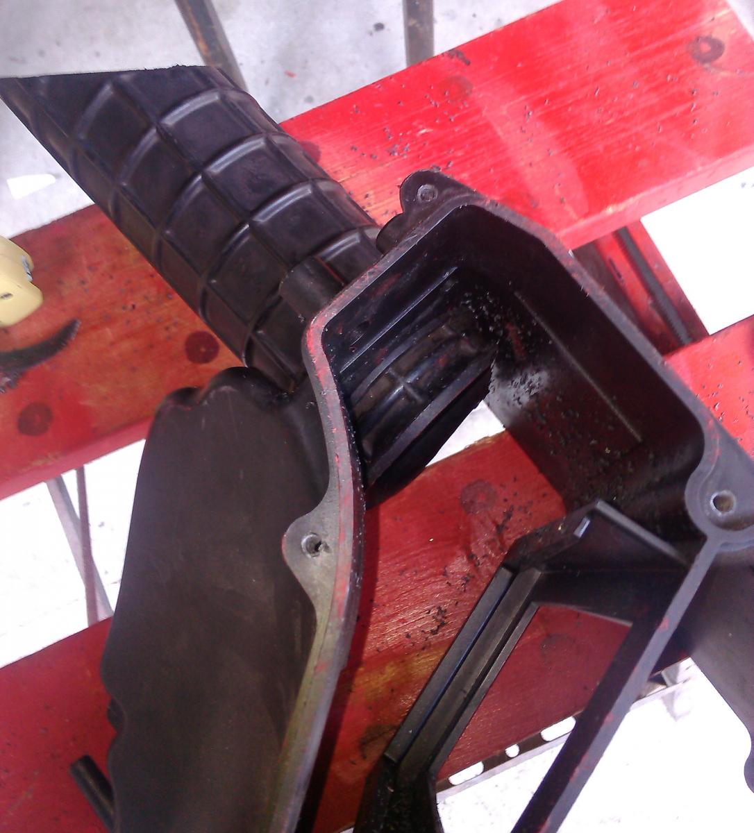

anche il sabato mattina ... modificato il condotto d'aspirazione, riciclando lo snorkel e allargado il foro nell'airbox per farlo entrare.
Resta da tagliarlo alla lunghezza giusta.
Tanti piccoli passetti.
