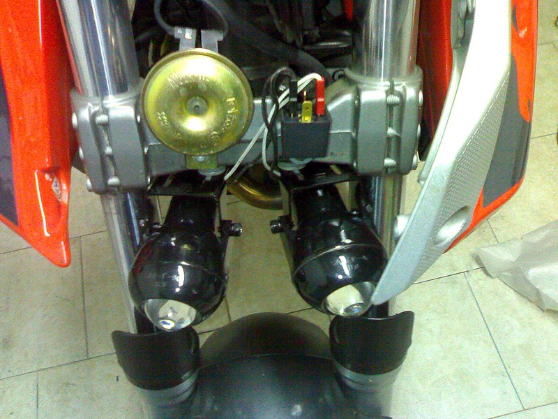

(MT-03) Fendinebbia. dove posizionarli?
Faro antinebbia è un termine scorretto .. meglio sarebbe chiamarlo faro da nebbia
Quindi :
- un faro abbagliante produce un cono di luce che si riflette totalmente
- un faro anabbagliante produce un semicono di luce che quindi non si riflette nella zona superiore
- un faro da nebbia produce una luce laminare che quasi non produce riflessione
Se ho ben capito il "meccanismo", abbiamo che i fari da nebbia devono :
- essere montati il più possibile vicino a terra.
- produrre un fascio di luce laminare.
- illuminare soprattutto il ciglio della strada
- essere montati in modo che il destro punti a sinistra ed il sinistro a destra. In modo che anche nelle curve sia illuminato il percorso interno curva
Raccomandato:
- aggiungere un faretto rosso posteriore da accendere in caso di nebbia
Da sviscerare:
- la luce gialla migliora la visibilità nella nebbia?
Abbiamo stati spiegati?

Secondo me non puntano in modo convergente, bensì divergente
destro: ciglio strada
sinistro: centro carreggiata
ovvero i due limiti laterali fondamentali da seguire
per quel che ho visto io la luce gialla non porta alcun beneficio rispetto alla luce bianca; dai tempi delle 131 mirafiori coi fari gialloni montati sul paraurti, non ne ho più visti..  ;)  ;)
Giallo soltanto il serbatoio..  :D  :D  :D
Premesso che se c'è nebbia uso l'auto... e tutti sti faretti aggiuntivi non mi piacciono affatto...li vedo bene sulle enduro o su moto usate in circostanze particolari... sulla mia ho montato bixenon 35w 6000k ..luce bianchissima e visibile a chilometri di distanza... anche di giorno.. ;)
Bene.... se prima non avevo dubbi almeno sulla posizione, adesso pure quelli... grazie a tutti eh! detto questo, resto comunque convinto che il gioco valga la candela, e che adesso oltre alle dimensioni del faretto,la temperatura colore,prima di montarli debba fare un po di prove. Mago i tuoi fari da 35 quanto assorbono? 50 è troppo vero?
riguardo la temperatura, più la luce è bianca e più mura, per questo li facevano gialli.....
Piccola precisazione sulla Multipla MK1(di cui sono possessore) ;i proiettori sotto il parabrezza sono abbaglianti!! il che va bene quando devi sfanalare a qualcuno in quanto  gli scaldi direttamente la nuca invece dei fanali post! Fine OT. se si mettono i fanalidanebbia all'altezza del manubrio illumineranno la nebbia davanti al fanale ant aumentando di fatto  l'abbagliamento.i fanalidanebbia andrebbero messi come già detto da amici più bassi possibili per sfruttare quei 20-30 cm di vuoto nebbioso( si dice cosi????) e aver così il massimo rendimento luminoso!!! per me' e per la mia multipla funziona così        Che poi con la nebbia bisogna vedere il bordostrada per evitare di passarlo....

:D :D  ....puo aiutarti vedere dove li han messi su una pegaso strada 650 ......anche se secondo me al posto dei fianchetti ci stavan bene

White vorrei vedere la pegaso con le forcelle a pacco.. :lol: :lol: :lol: :lol: vedi che fine fanno quei faretti
pacco per pacco se arrivi alla piastra sotto vuol dire che ste molle sono andate proprio andate difficilissimo e poi cmq con una sollecitazione non da ridere tipo salto cross  :) ma infatti io consigliavo di metterli al posto dei fiancatini anteriori de serbatorio.....
Modificato da whiteknight
Potrebbero essere interessante, posizionarli con una piccola staffa ai lati del perno ruota, comunque non bianchi ma gialli....un saluto B)
Modificato da ilmoro57
non buono, meglio fissarli sulle "masse sospese", le ruote sopportano "troppe" sollecitazioni, durerebbero pochino.  :unsure:
