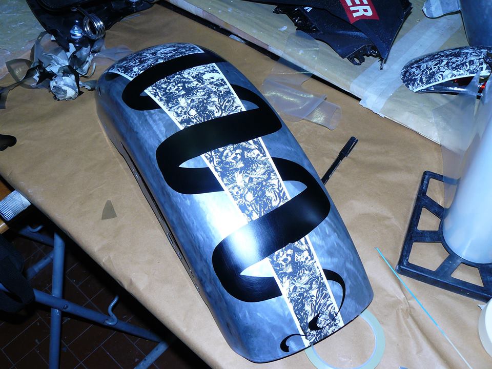

Con questo processo di dippatura ho fatto alcune parti dell'auto e della vecchia moto. Se volete poi vi mostro alcune foto. Il risultato é davvero bello ma la preparazione dei pezzi é lunga. Sgrassatura,mano di primer, nero opaco (o altro colore) , dippatura ( con acqua alla giusta temperatura ) , lavaggio del pezzo, e poi mani di trasparente. Sinceramente dopo un pò mi é passata la pazienza.
ah la cubicatura ci abbiam provato col mago poi lui  ci si è anche dilettato con tali attività...con ottimi risultati cupolini, monoposto, fiancehtti etc....però non è così facile come sembra e devo dire riuscire a posizionare le trame dritte diciamo in modo che riprendano a livello visivo in vero la trama del carbonio è molto difficile.... cmq un buon metodo per personalizzzarsi il mezzo e sulle piccole parti si ottengono ottimi risultati ma piu la parte è grossa oltre a necessitare una vasca più grossa diventa sempre più difficile...

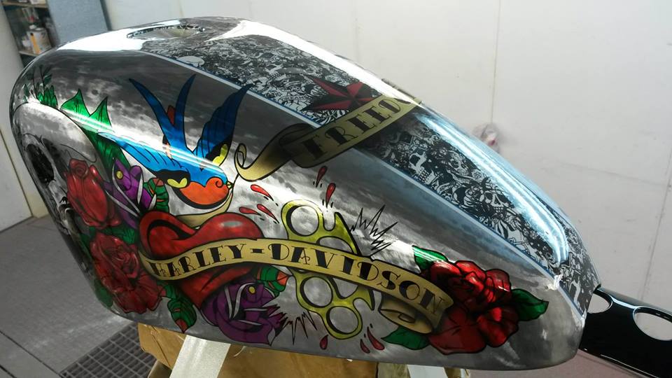

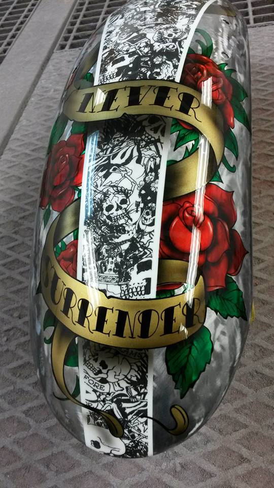

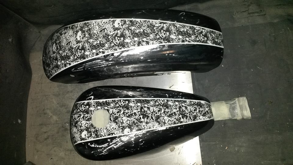

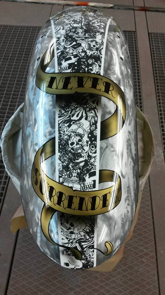

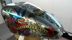

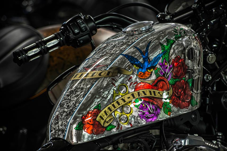

Questo metodo di lavoro chiamato cubicatura  viene realizzato anche dal mio caro amico Marco Doctors Brush...alcuni suoi ultimi lavori presentati pochi giorni fà!!
La prima foto è realizzato con il metodo cubicatura ma solo al centro del serbatoio e altri componenti tipo parafango ant. e post....gli altri sono realizzati tutti a mano!!
post-2747-0-99368200-1404040134_thumb.jpg post-2747-0-15337200-1404040139_thumb.jpg post-2747-0-06777500-1404040145_thumb.jpg post-2747-0-59069500-1404040160_thumb.jpg post-2747-0-98100600-1404040167_thumb.jpg dopo la realizzazione del mio serbatoio gli si sono aperte nuove cellule di memoria...grande Marco!!

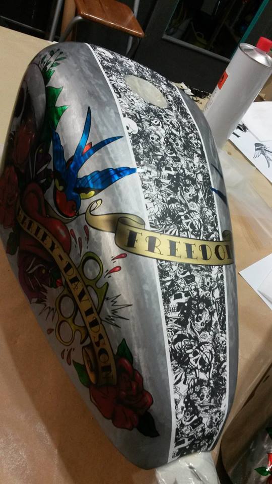

qui si vedono le varie fasi del suo lavoro... post-2747-0-26539300-1404040526_thumb.jpg post-2747-0-51039200-1404040532_thumb.jpg post-2747-0-81311000-1404040538_thumb.jpg post-2747-0-47124900-1404040545_thumb.jpg post-2747-0-08885400-1404040555_thumb.jpg post-2747-0-24512200-1404040559_thumb.jpg
anche questa è una sua opera d'arte con la cubicatura...ora è in mano ad Ajko!! post-2747-0-10189000-1404041019_thumb.jpg
