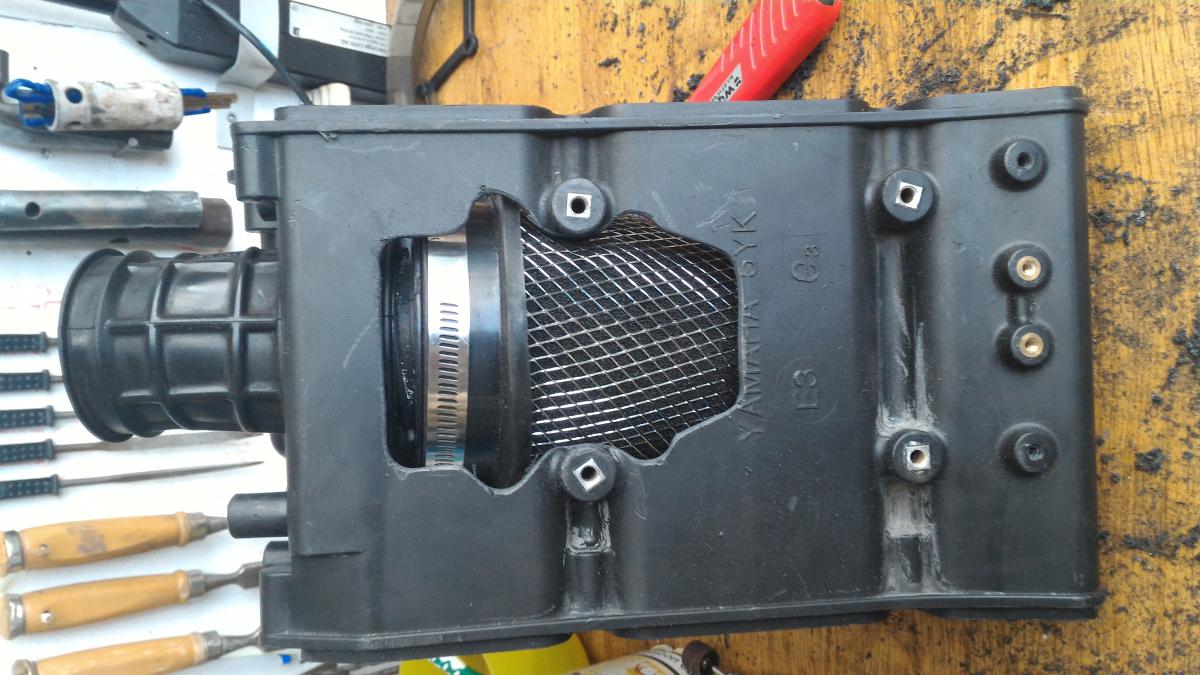

Ciao,allora ieri ero a casa e avendo un po' di tempo ho smontato la mia mt per veder se fattibile sostituire il manicotto che va dall'airbox al corpo farfallato con lo snorkel ,be' in conclusione la cosa non e' fattibile al volo perche' il diametro dello snorkel e' molto maggiore rispetto all'innesto sul corpo farfallato e poi anche allargando il piu possibile il foro sull'airbox da ovale a tondo non si avrebbe comunque il diametro necessario...insomma in poche parole bisogna lavorarci su, per ora ho rimontato tutto cosi come' , voglio acquistar un airbox usato prima di cimentarmi in modifiche, in quanto pensavo di modificare strutturalmente la parte anteriore della cassa filtro in modo da farglialloggiare il nuovo tubo.....

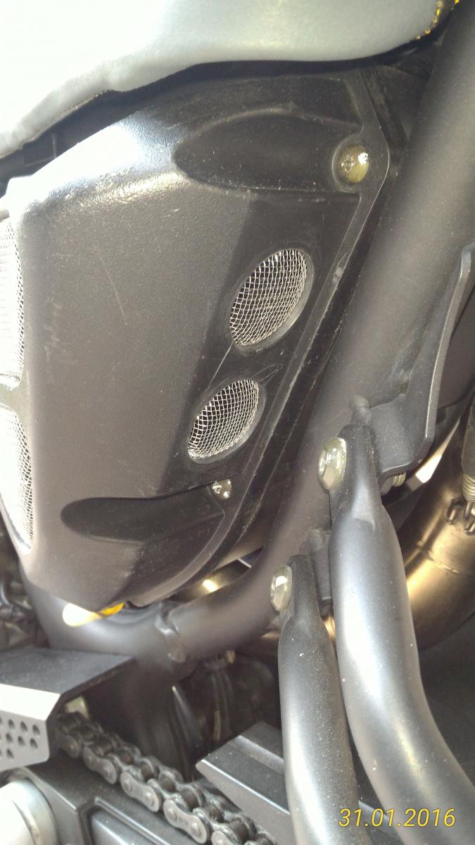

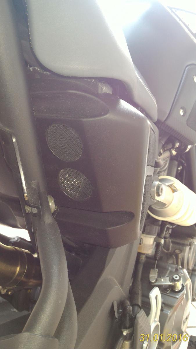

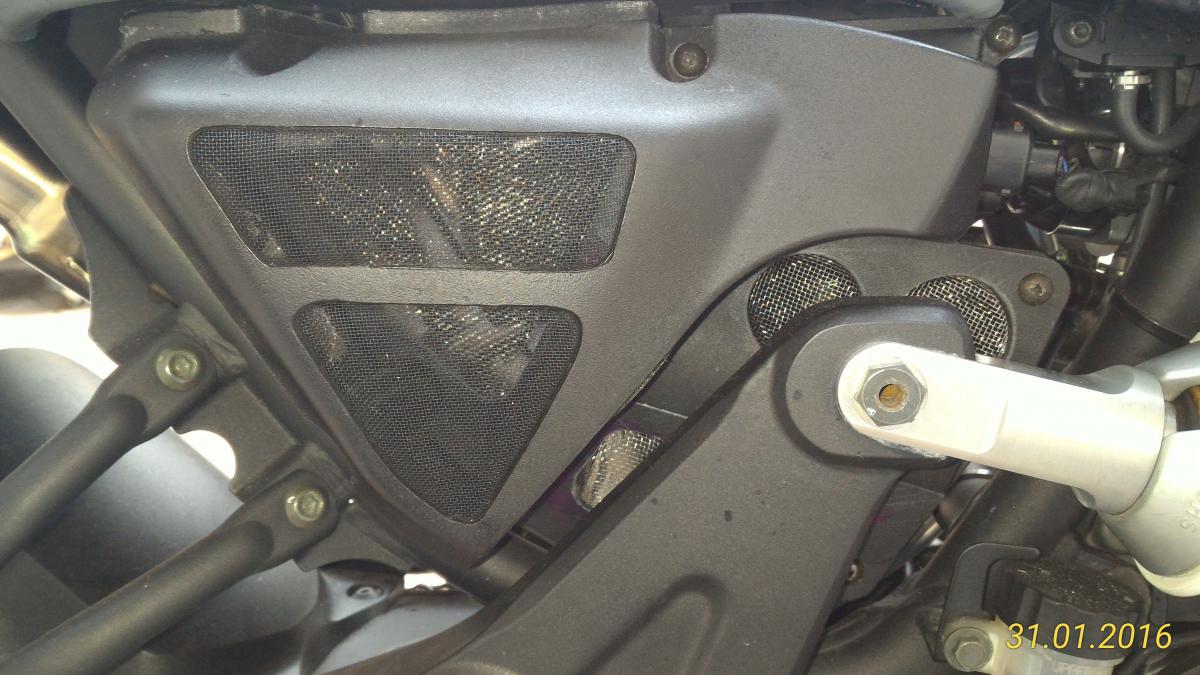

  • ecco la modifica elucubrata:   Il primo "lavoro" è stato tappare i due fori superiori. Perchè? .... il serbatoio e il sotto della sella formano una specie di Tunel che porta l'aria calda, motore e

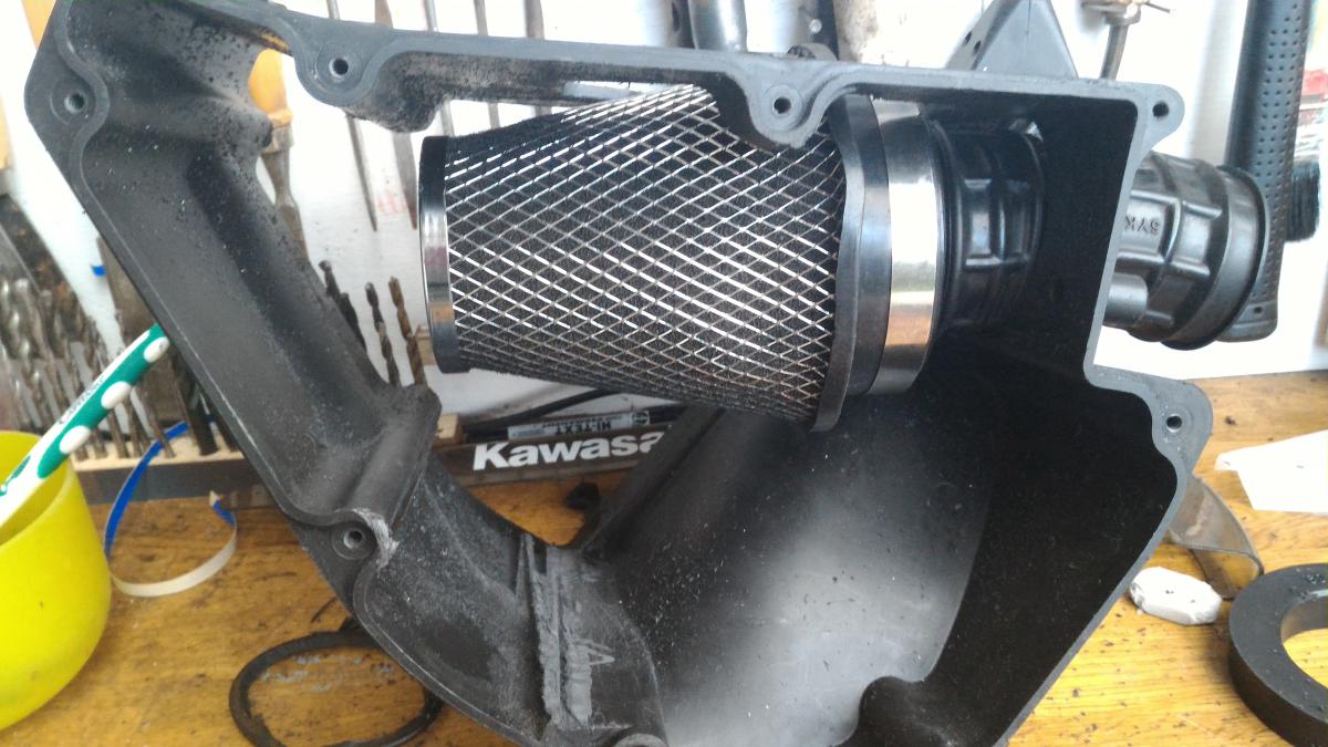

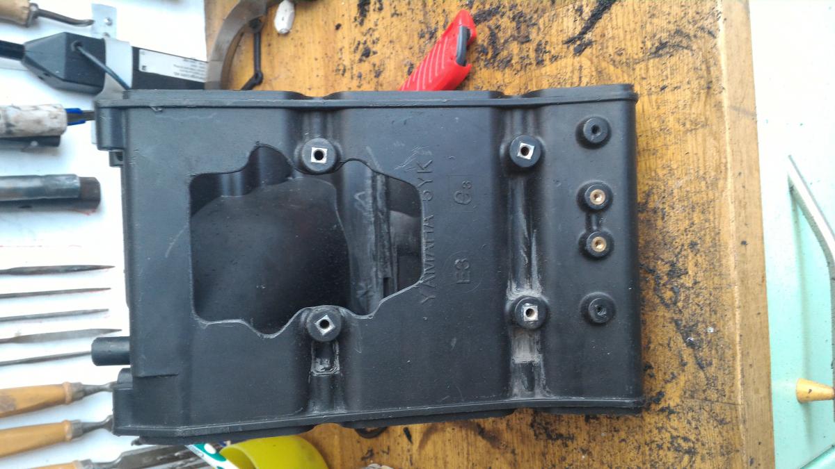

non c'è nessun problema ad allargare il tubo ed usare un condotto rotondo.. Io ho usato il pezzo dello snorkel che ho tagliato perchè inutile
Modificato da Muntagnin
Cosa hai usato muntagnin per adattare il diametro dello snorkel all'imboccatura del corpo farfallato che è molto inferiore come diametro? il collettore original? grazie
per il foro ... una sega a tazza da 70mm .. ci stà giusta giusta
Poi ho tornito degli anelli in Nylon per adattare il diametro del corpo farfallato al diametro interno del tubo ..
Nulla di speciale .. infatti non avevo fatto foto perchè mi pareva una cosa banale
Si immaginavo, anche io ho pensato di fare una riduzione in nylon, la prossima settimana rientro al lavoro e mi ci metto dietro..
pero' per il foro nella cassa ci puo' stare ma preferisco aspettar di prender una cassa filtro originale usata da tener per quando devo andare alla revisione, qui in zona da me' con l'introduzione delle telecamere hanno iniziato ad essere pignoli anche sul rumore, cosi ho un airbox pronto da buttar su al volo per l'occasione.....grazie ciao

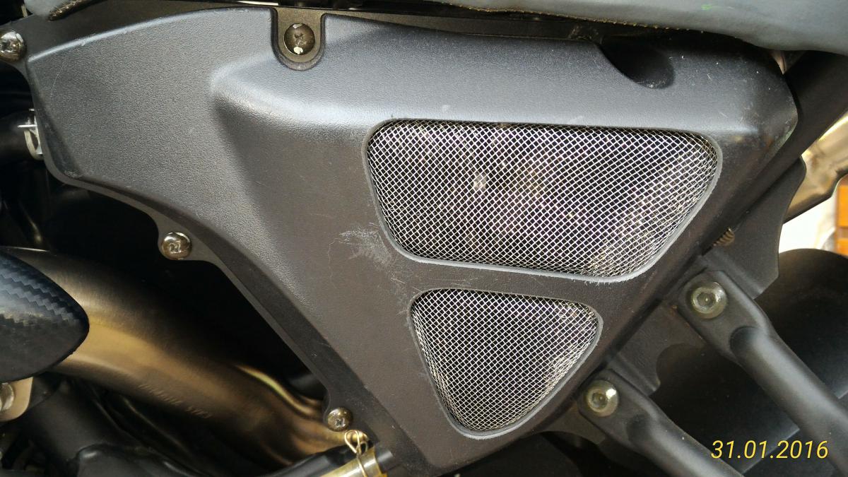

Ciao a tutti, dopo aver letto tutta la discussione ho deciso di provare la modifica.
Ho preso un aribox usato su ebay e ho tagliato usando la dima di Muntagnin.
Successivamente ho posizionato la retina con colla a caldo, previo verniciatura nera.
Internamente ho accorciato lo snorkel delle sua metà lasciando il taglio a fetta di salame.
Gìà che c'ero ho messo anche lo sprintfilter.
Risultato molto soddisfacente: la moto va molto bene.
Grazie a tutti quelli che hanno lavorato per arrivare a queste modifiche che fanno gustare ancor di più la nostra fantastica moto!! ;)
