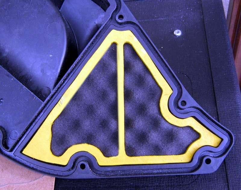

  • ecco la modifica elucubrata:   Il primo "lavoro" è stato tappare i due fori superiori. Perchè? .... il serbatoio e il sotto della sella formano una specie di Tunel che porta l'aria calda, motore e

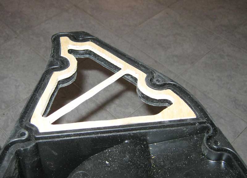

Il progetto iniziale aveva delle inesattezze ... quindi si è deciso di fare una prova in compensato e seghetto ... tanto per esser sicuri.
Poi diverrà il modello per uno stampo in materiale esotico ..

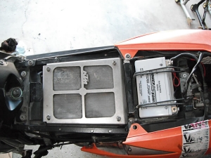

Esite una modifica silmile anche per la 01. In pratica si elimina il coperchio dell'airbox e con una cornice come questa si tiene fissato il filtro dell'aria, che immancabilmente è un K&N.
Oppure c'è chi fora il coperchio con le seghe a tazza. A una maggiore entrata d'aria però bisogna fa corrispondere una maggiore entrata di benzina, e allora ritorniamo al discorso centralina aggiuntiva, closed loop, ecc.

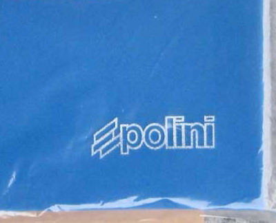

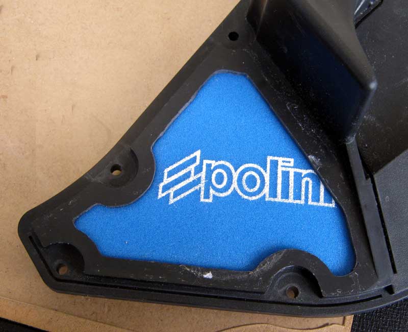

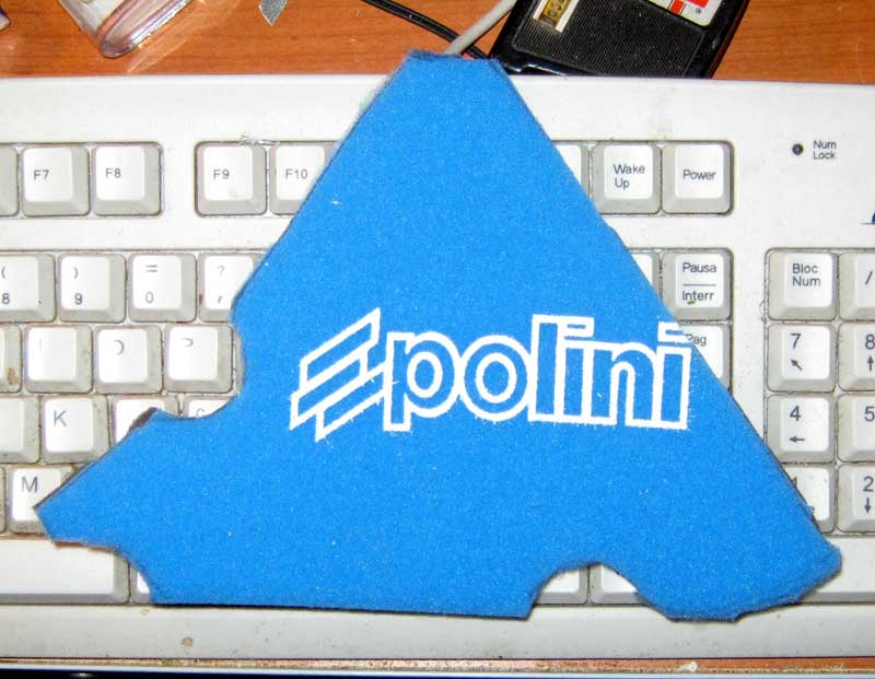

Ora taglieremo il filtro in spugna POLINI e lo monteremo sulla moto cavia di Mandrake
Chiaramente la modifica è correlata con:
- Il corpo farfallato riallesato a 46
- La presenza della centralina Power Commander
Tutta roba che Mandrake ha...
Diciamo che questa modifica rappresenta la EVO2.0 .. (Stage 1 ... è un termine già usato sugli Orchi)

io sono arrivato quì:
Ora si tratta di fare la cornice esatta e riproducibile
