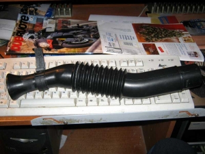

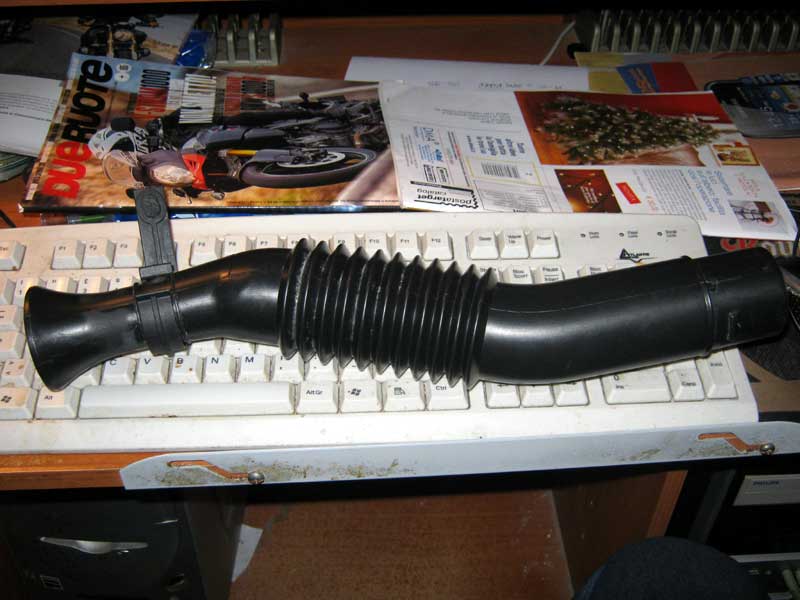

Stamattina sono andato a trovare un rottamaio e ho portato a casa un condotto di aspirazione che "dovrebbe" adattarsi alla motina.
Per la cronaca appartiene ad un Fiat Punto .. Costo? "cosa vuoi darmi? .. dammi 5€ e portatela via"
Stiamo parlando ovviamente della EVO4 che prevederà appunto un condotto supplementare con annessa valvola a farfalla azionata automaticamente dalla depressione del condotto di aspirazione.
In pratica chiusa ai bassi e aperta agli alti ..
Per farla breve mandiamo aria in più solo quando serve.

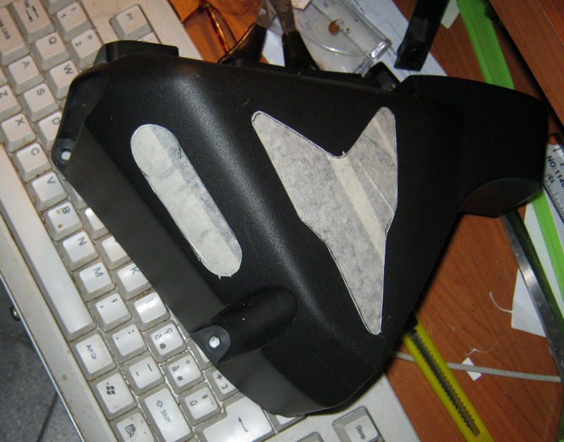

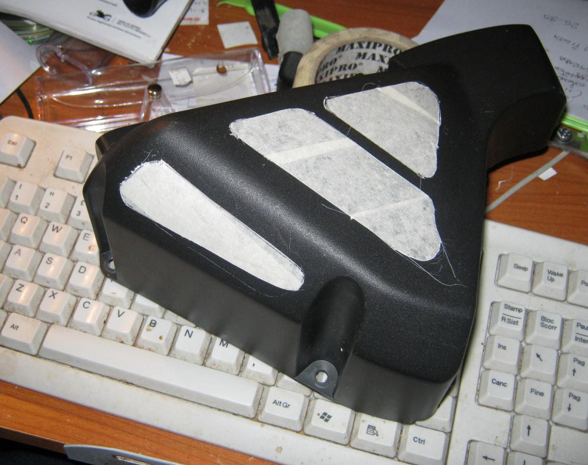

Lo studio dell'airbox prosegue .. per ora a livello di analisi dei flussi di aria fresca.
In pratica tapperemo i due fori in alto nel coperchio e faremo la foratura laterale sul coperchio.
perchè?
Il serbatoio e la sella fanno da canale all'aria calda che arriva dal motore e/o radiatore. Quindi dobbiamo respirare altrove.
La foratura segue due strade .. una estetica ristilizzando il marchio MT .. (piace a Mandrake) ..
oppure fregarmene dell'estetica e fare una foratura ottimizzata (indovinate a chi piace)
In entrambi i casi manderemo aria fresca nell'airbox
Modificato da Muntagnin

Tornando ai coperchi ... l'idea è quella di usare la posizione della gamba che devia il flusso d'aria calda che arriva dal davanti (motore.. radiatore)
Uno dei problemi potrebbe essere che dietro la gamba si crea una zona molto turbolenta e quindi in bassa pressione atmosferica.
Abbiamo pertanto previsto un'area molto superiore a quella del filtro aria in spugna.
Funzionerà?

Per quanto possa fregare a qualcuno o meno, io preferisco la versione senza il logo stilizzato. E' più tecnica.
