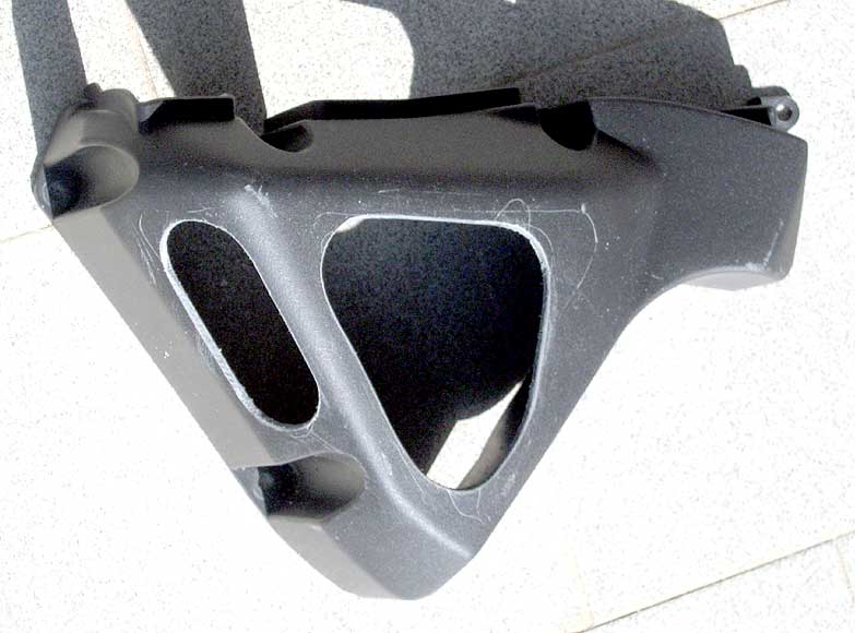

  • ecco la modifica elucubrata:   Il primo "lavoro" è stato tappare i due fori superiori. Perchè? .... il serbatoio e il sotto della sella formano una specie di Tunel che porta l'aria calda, motore e

L'area è il 113% di quella del filtro.
Si è giunti a questo rapporto cercando di seguire al meglio la sagoma del coperchio salvando materiale in modo da salvaguardare sia la rigidità del pezzo che il rispetto delle superfici piane..
Ora rimangono da tappare i fori superiori originali e montare la retina anti farfalle.
Il tutto verrà consegnato al Test Team ... per il montaggio sulla moto cavia di Mandrake
Con questo abbiamo concluso le modifiche EVO3.0

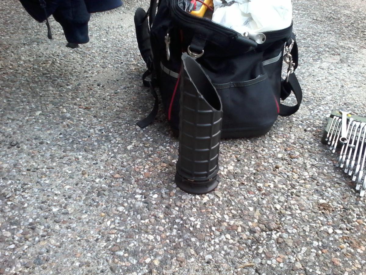

Quindi devo perforza tagliare ? Non si puo semplicemente rimuovere?chiedo perche' non ho avuto tempo di smontare
Io ho detto/scritto quello che ho fatto ... tu puoi anche solo toglierlo come peraltro credo che facciano in molti..
Ricordati che lo snorkel originale è tagliato a fetta di salame ed incollato.
lo incollano per avere un verso univoco di montaggio.
Niente di complicato da smontare ma meglio che ti segni il verso del montaggio .. qualora un giorno lo vorrai rimontare

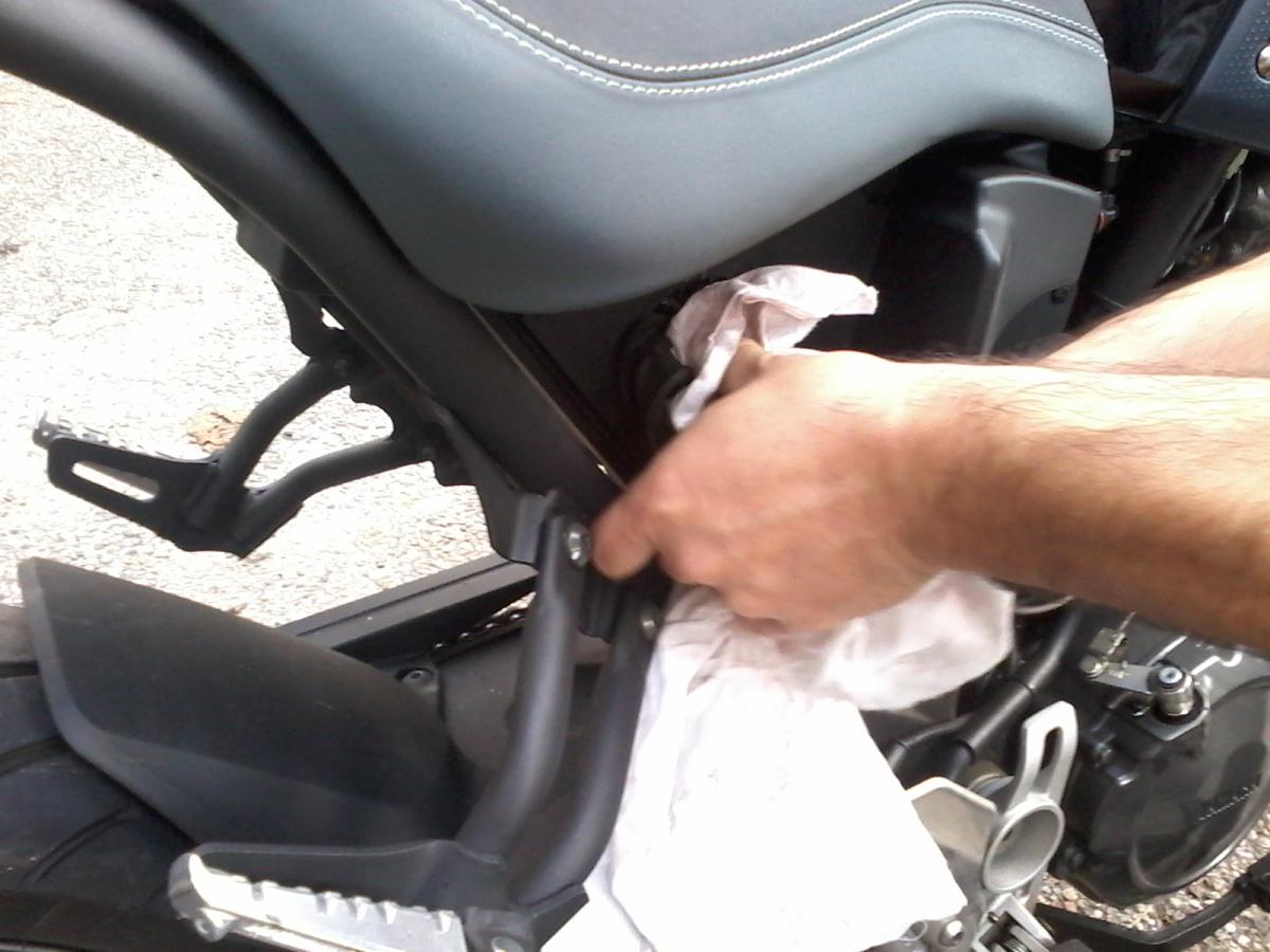

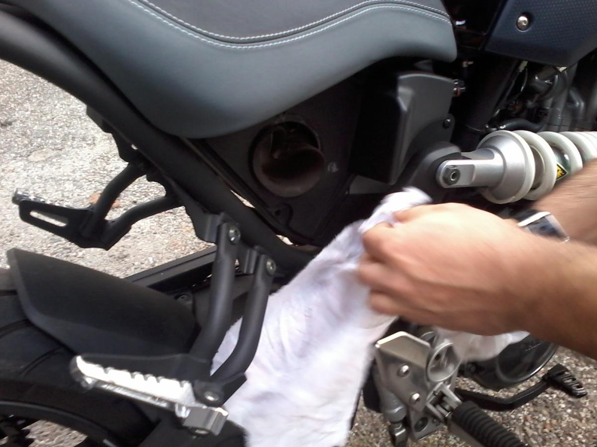

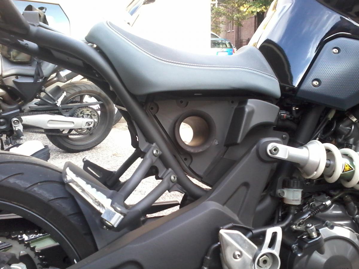

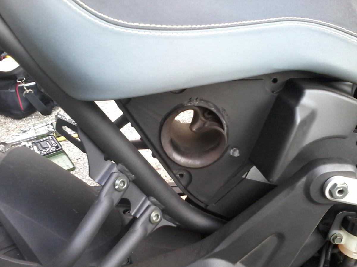

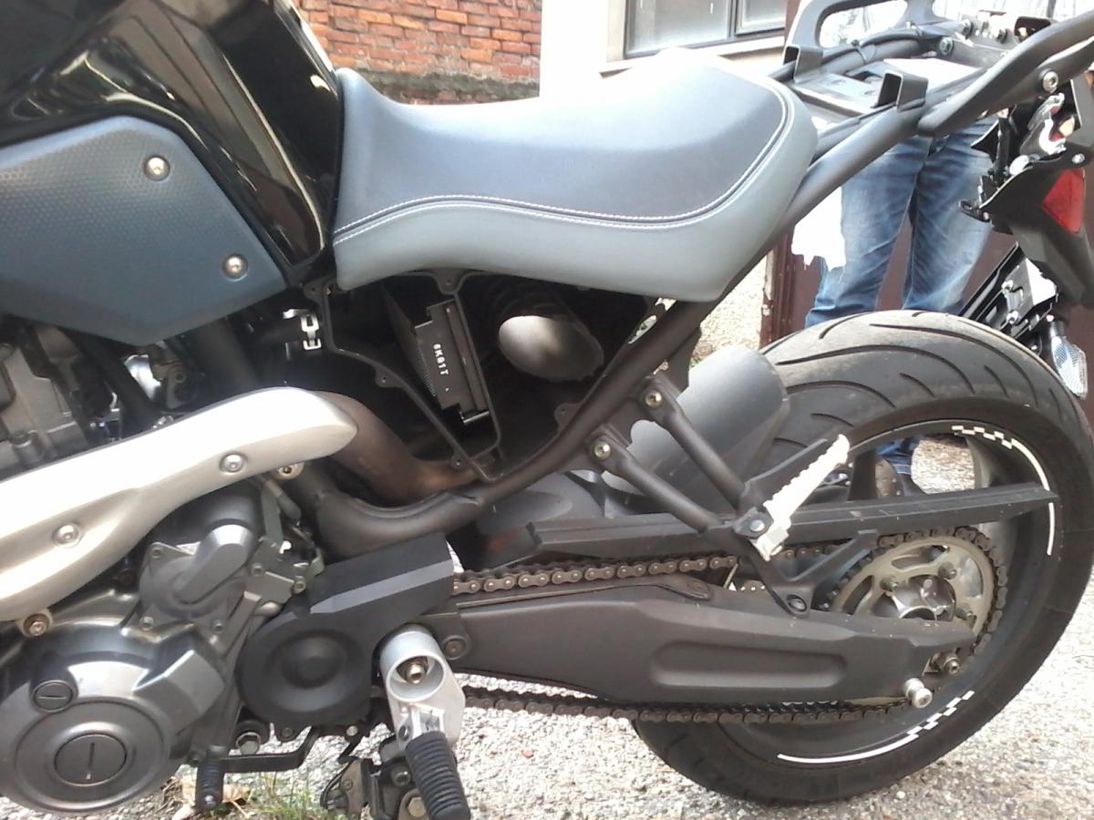

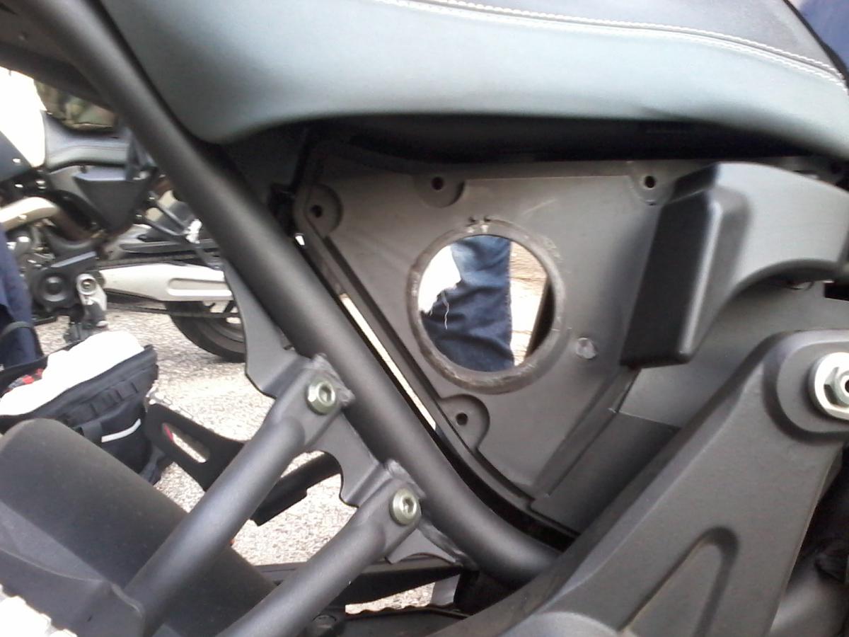

Munta mi piaciono questi fori sono molto technics ....vediamo se riesco a farlo vedere ad Angelo la rimozione snorkel:
1:post-3357-0-54473700-1396020490_thumb.jpg 2:post-3357-0-37714500-1396020491_thumb.jpg
3:post-3357-0-18580900-1396020492_thumb.jpg 4:post-3357-0-95891500-1396020492_thumb.jpg
5:post-3357-0-74746300-1396020493_thumb.jpg 6:post-3357-0-56455300-1396020494_thumb.jpg

white .... con quei fori mi ci gioco la fama di foratore folle ...
AngeloMT03 ... adesso è tutto chiaro.

Siete troppo avanti!!!questo si che e' un forum con i contro......!!grazie white ora e' tutto chiaro.
scendo giu' in garage e ricordo di avere questo tubo filtro aria della mia y 2002.mi avete fatto salire questa scimmia ora vedo cosa riesco a inventarmi  :017:
