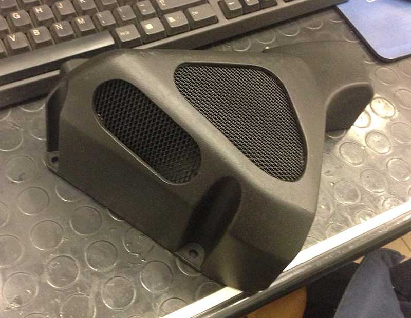

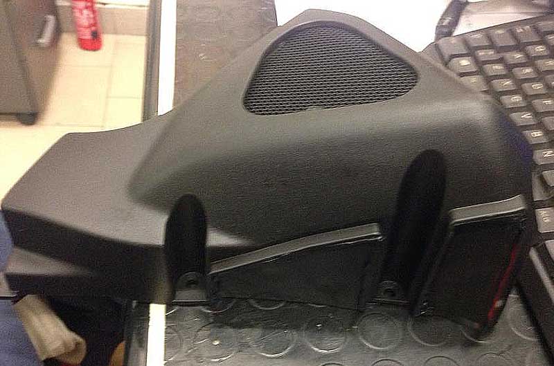

ecco la modifica elucubrata:
Il primo "lavoro" è stato tappare i due fori superiori.
Perchè? .... il serbatoio e il sotto della sella formano una specie di Tunel che porta l'aria calda, motore e radiatore, direttamente nell'airbox
E questo non è bene.. aria calda = aria meno densa
Si è deciso di usare la gamba del pilota per deviare il flusso caldo e far respirare aria "fresca" nell'incavo formato dalla coscia e il polpaccio.
La gamba devia anche il pulviscolo acqueo durante la pioggia. Facendo una prova durante un acquazzone ho notato che il coperchio restava asciutto .. quindi .. se uno non ci spara dentro con l'idropulitrice .. acqua non ne entra.
Non ho inventato l'acqua calda .. ma ho solo riciclato il sistema Casco-Snorkel delle F1. Già ..... il casco fà parte integrale del sistema di aspirazione.
Bene loro usano il casco e noi le gambe ...
La prossima settimana dovremmo iniziare le varie prove ...
Modificato da Muntagnin

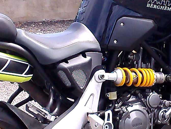

in attesa che il Mago monti e testi la versione "hard" .... ho fatto una piccola modifica "soft" sul mio airbox.
In pratica .. dopo aver montato/tarato il trimmer sulla sonda della temperatura aria .. leggevo qualche cicinin (0,924) in più che i 0,900 Volts ..... che sono il limite oltre il quale la carburazione è grassa.
Prima di ricominciare a smanettare ho deciso di dargli più aria.
Sfruttando il fatto che sabato ho sporcato per bene la moto .. ho fatto un pertugio/asola dove non si era fermata porcheria.
Ora la lettura varia tra 0,880 Volts e 0,890 ... quindi si comincia ad avvicinarsi ai canonici 0,875 Volts della carburazione perfetta.

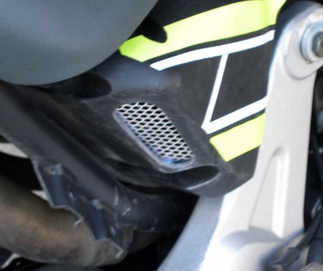

seconda evoluzione del airbox
Sono sceso stabilmente sotto i 0,900 volts ma ancora distante dai 0,875 volts ottimali
