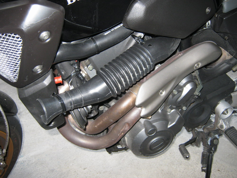

mandrake ma secondo te se fasciamo con la tela ceramica il collettore che gira intorno al filtro quanto possiamo far respirare meglio il motore? Ho fatto delle misure e la scatola filtro vicino al collettore anche in marcia sfiora i 50 gradi centigradi!
Sulla mia le prese aria sono state aperte per portare via l'aria calda ristagnante dietro il motore.
Il condotto soffia aria fresca tra l'airbox e il collettore di scarico in modo da isolare l'airbox dal calore irradiato dal collettore
Modificato da Muntagnin
giuseppe mi hai dato un idea.... invece di fasciare il collettore, si potrebbe isolare la parte della scatola filtro vicino al collettore, e magari mandargli anche aria fresca come ha fatto il munta.... attendere prego... che la stuio con il mio compagno di merende .. ;)

Mandrake ha fatto 1000 km con la modifica all'air-box .... dirà lui come và ..
tenete presente che lui ha già la versione con i due fori superiori tappati, ma non ha il flusso d'aria tra scatola e collettore.
