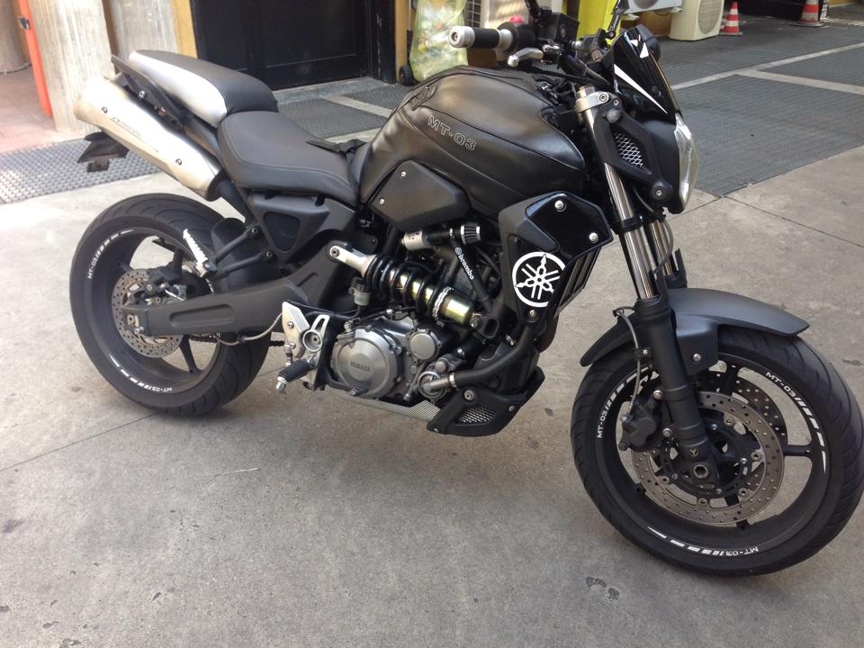

 lo scopo di questa modifica era quello di far respirare meglio la motorella... Facendogli prendere aria fresca e non calda proveniente da dietro il motore come in origine ... Test superato egregiamente... Ho percorso poco più di 1000km con temperature atmosferichetra i 15 e i 30 gradi..., al livello del mare ed in alitudine,autostrada statali,passi di montagna e stradine sterrate... ho riscontrato una migliore erogazione , più progressione e rapidità nel prendere i giri... Anche in 5ta marcia si raggiungono i 7000 giri in un attimo...la velocità massima è sempre quella ( non era questo lo scopo), ma la si raggiunge più rapidamente, devo ritenermi pienamente soddisfatto... L'AFR segnava sempre carburazione ottimale... Segno che il mio compagno di merende Muntagnin ha calcolato e realizzato le prese aria perfettamente ...ho atteso un pò prima di pronunciarmi inquanto non volevo cadere nell'effetto placebo,dopo un migliaio di km penso che questa possibilità sia ormai svanita.... il  frutto di studi ed elucubrazioni invernali ha dato ottimi risultati...come diceva il Munta, la versione che ho montato io ha le prese d'aria originali tappate, quindi aspira solo da quelle nuove, aria fresca enon turbolenta inquanto la gamba del pilota rallenta il flusso, teste anche con passeggero e rimangono libere entrambe.... ci piace anche esteticamente da quel tocco racing Per ora come al solito Ottimo lavoro Muntagnin....fase successiva coibentare e creare una canalizazione per raffreddare il fondo della scatola molto vicinaal collettore di scarico con lo scopo di abbassare ulterirmente la temperatura dell'aria aspirata... attendere prego..

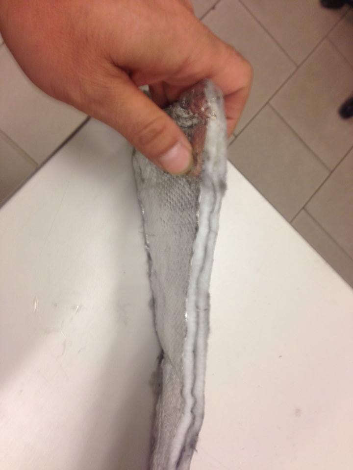

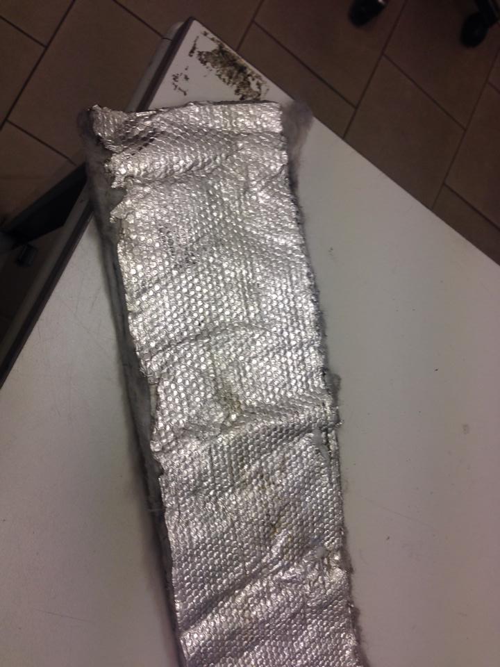

per isolare l'airbox si potrebbe mettere un foglio adesivo isolante (simil-alluminio) tipo quello che montano le cross/enduro all'interno della fiancatina lato scarico x non fonderla.

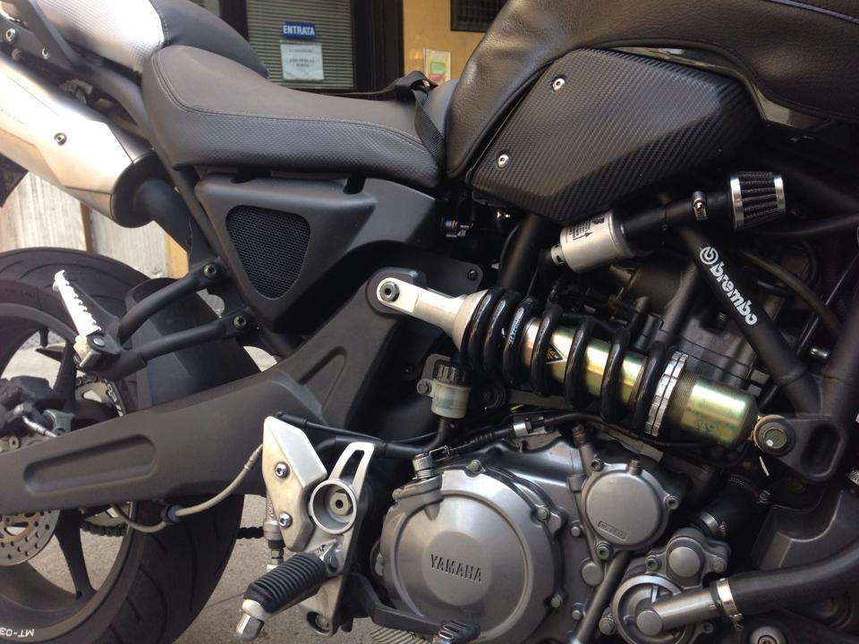

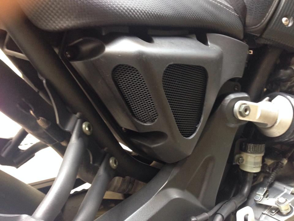

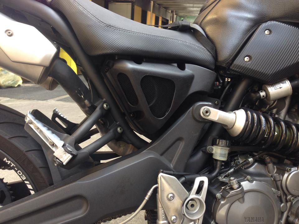

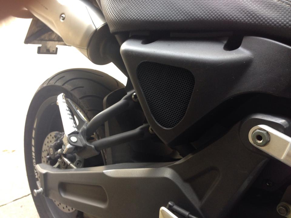

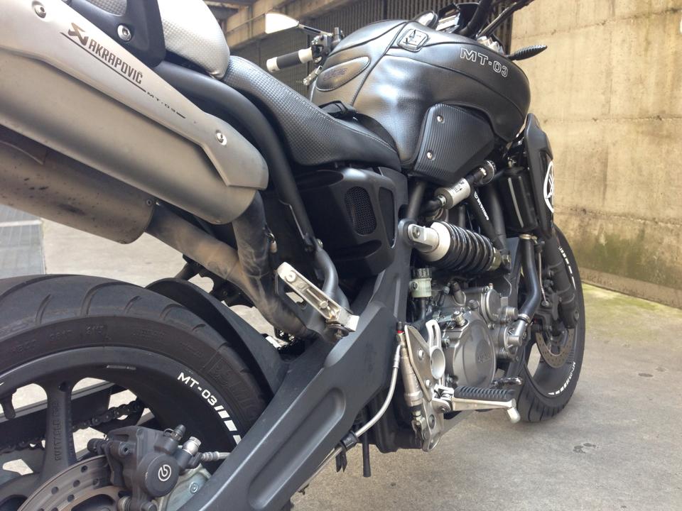

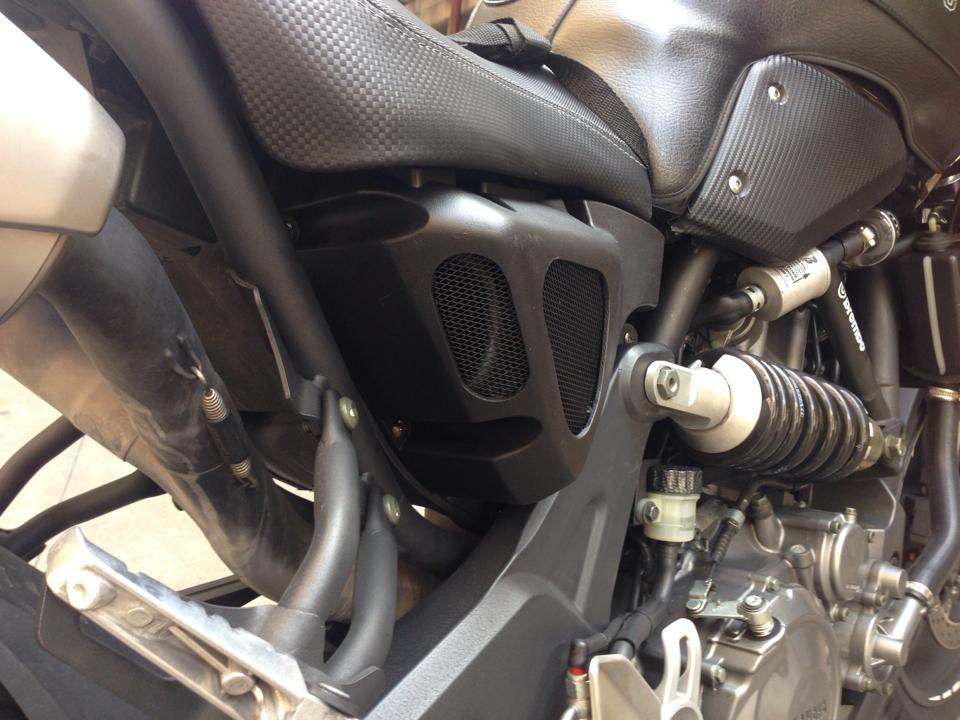

Per motivi tecnici .. posto io le foto della moto di Mandrake ........
e dell'isolante che ha raccattato dai pompieri ..
qualche considerazione sul lavoro.
Il punto chiave è evitare appunto l'ingurgitare di aria calda .. quindi è tassativo tappare i fori trapeziodali in alto e demandare appunto l'aspirazione al foro laterale e posteriore.
Il perchè è già stato ampiamente spiegato.
Mi fà piacere che la modifica funzioni, anche perchè quando si và di calcoli l'inciampo è sempre dietro l'angolo.
E' andata bene e ne sono contento.
Ora provvediamo a isolare termicamente il fondo della scatola e vediamo che capita.
Sicuramente non si avrà molto .. ma in queste cose tante piccole modifiche ben pensate portano ad una sommatoria interessante.
Ovviamente altro lato interessante è il costo zero .. qualcosa in più se comperiamo, come abbiamo fatto noi, un airbox su ebay....
Consentitemi la sparata .. dalle prove fatte da Mandrake mi verrebbe da dire che rende di più la modifica all'airbox che due marmitte tamarre ..
