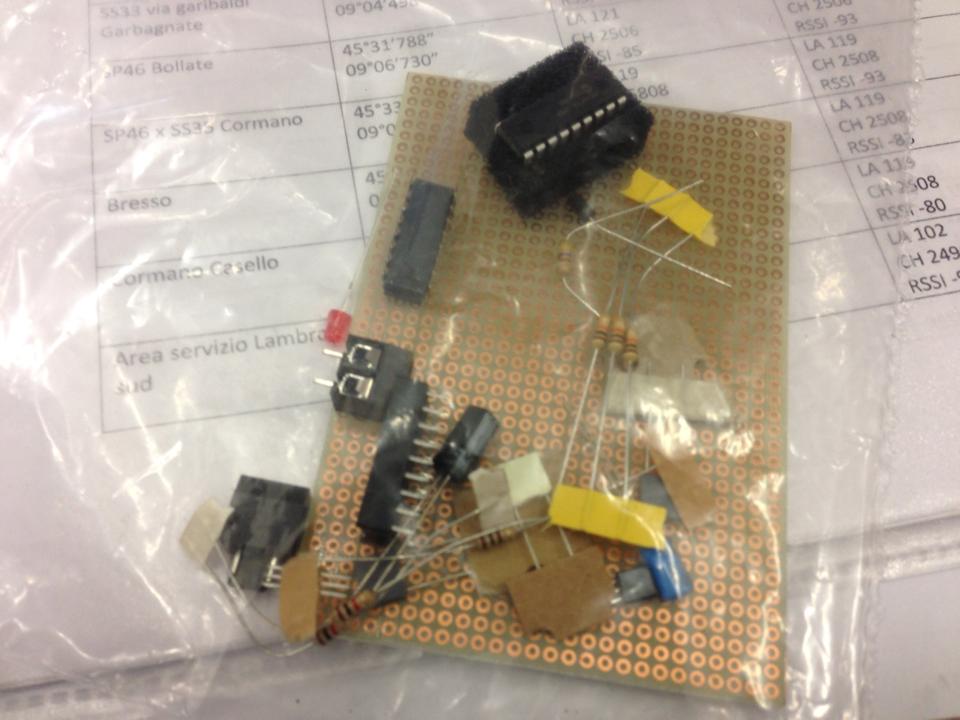

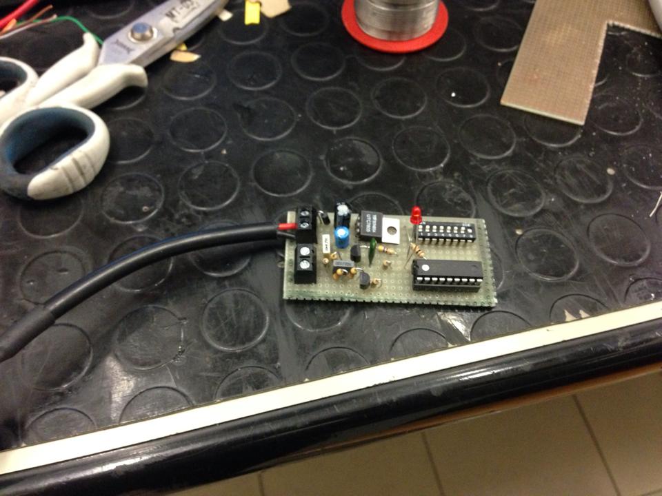

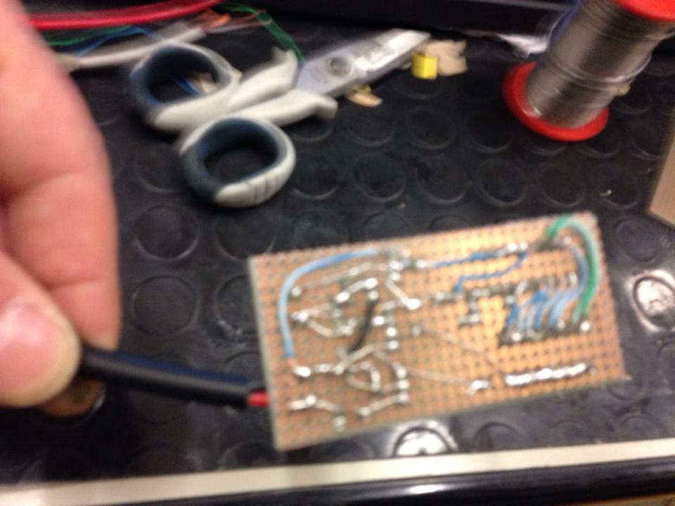

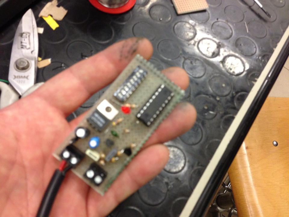

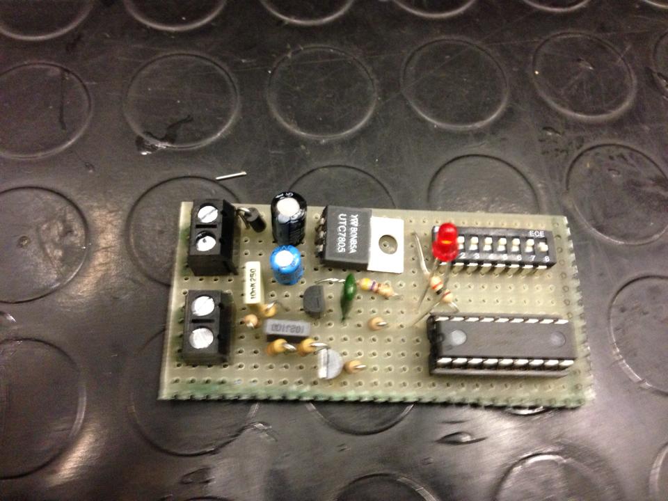

Giulio si hai ragione non mi sono spiegato bene...il sensore velocità con unico  filo è collegato direttamente nella ECU, e quel filo è meglio non toccarlo...( serve anche per altro) quello in cui va messo il correttore in serie,esce dalla ECU e va alla strumentazione già elaborato , e corregge unicamente il tachimetro il conto dei chilometri lo fa la ECU e lo scrive nella eprom della strumentazione... comunque oggi mi sono procurato il mateiale, ed ho programmato il pic ( non lo facevo da 15 anni)... domani assemblo il tutto e seguiranno test accurati..,) sperem che vaga tut ben... ;)
montato il tutto... credevo venisse più piccolo... testato circuito al banco sembra funzionare ... non resta che provarlo su una moto e testare se fà il suo lavoro... troverò uno scatolotto adatto, altrimenti ho buttato 2 giorni ..ma mi sono divertito... :)
post-3353-0-97849700-1394187564_thumb.jpgpost-3353-0-23349800-1394187563_thumb.jpgpost-3353-0-39558400-1394187553_thumb.jpgpost-3353-0-87871300-1394187561_thumb.jpg
:Applause:  :Applause: VERY GOOD! Quando Proviamo?  Be volendo si puo ancora ulteriormente miniaturizzare ..o no?
