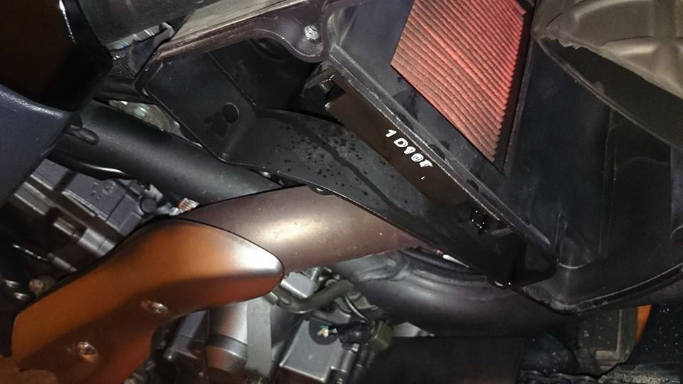

OT. domanda da niubbbo... Cosa succederebbe ad accendere la moto con airbox aperto?

tappato con la gaffa americana per ora :) vedremo come si comporta.
