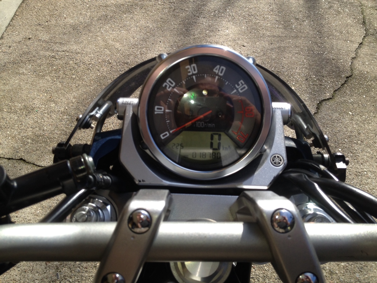

Qui forse si capisce..notare il manubrio non parallelo alla piastra..e all'altezza del registro forcella premdendolo come riferimento a sx e' piu in basso.
ma è caduta sta moto?
pare proprio sia caduta o subito un colpo contro qualcosa .. chiaro che il manubrio è slittato sui risers con il colpo e non può tornare visto che è serrato
allenta come ti è stato spiegato e vedi se torna dritto .. a questo punto controlla l'allineamento delle piastre potrebbero aver slittato anche i foderi

be allora si si è stortato appoggiandolo al furgone, il lato è quello... come sopra, allenta raddrizza e richiudi
