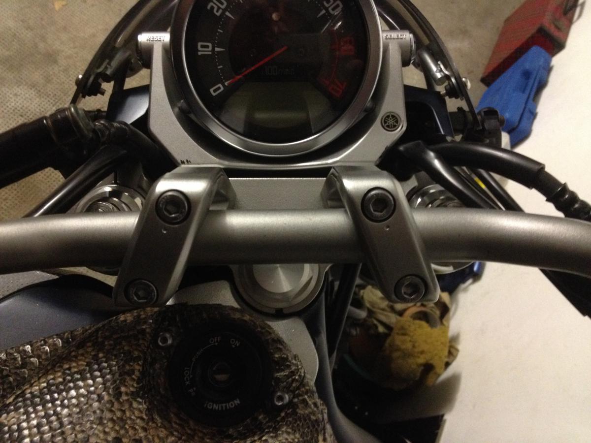

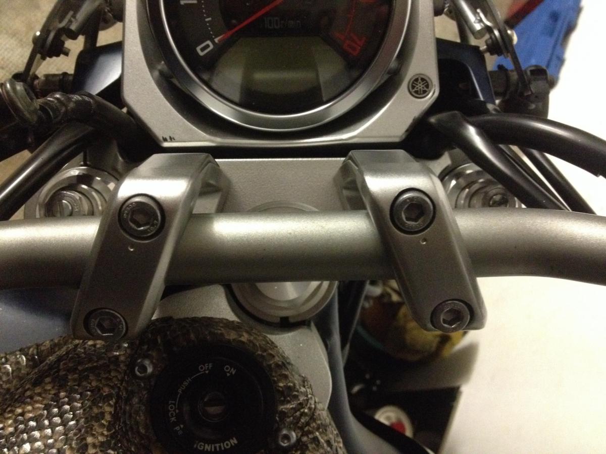

Allora...premesso che le brugole superiori dei Risers erano talmente lente che a momenti potevo svitarle a mano..
Ho svitato prima le brugole lato destro del cappellotto dei risers..e cercato di muovere il manubrio...ma nulla.
Quindi ho allentato anche la parte sinistra...ma pur muovendo, girando..tirando il manubrio rimane sempre con la parte sinistra più bassa della destra.
La cosa strana, come si vede anche nella foto sopra è che anche la parte centrale (quella che passa tra i due cavallotti) non è parallela...ma scende verso sinistra...in un punto del manubrio che pur ipotizzando fosse storto...li non può esserlo.
Non è che i risers sono proprio montati male e girati verso sinistra ? è possibile ?
Non so cosa altro pensare, la forcella e la piastra sono perfette...

ecco il fatto che le viti fossero lente spiega perché si sia stortato solo appoggiando la moto.. basta allentare un solo risers e poi devi girare lo sterzo a destra spingendo con forza! deve raddrizzarsi!
i risers hanno una posizione obbligata sono montati infilati in dei grossi silent block che permettono appunto un minimo di elasticità
Andrea ma il manubrio dentro i riser anche se se smollo le brugole non ha gioco in senso trasversale e' tenuto fermo dalle scalanature posso solo spostarlo a destra o sinistra o ruotarlo su se stesso
O forse intendi allentare un risers da sotto la piastra
Modificato da ergal
Allenta da un lato e spingi, magari è bloccato ma cede! mica è incollato nei risers!
come cavolo faccio a spiegarmi? quando il manubrio si storta i risers sotto non si muovono rispetto al silent block proprio perchè il silent essendo elastico "lascia fare"! è sopra che ruota all'interno dei risers! in senso opposto a destra e sinistra!
Grande andrea !! Ho capito come fare..e l'ho fatto smollato le brugole parte sinistra e un po anche a destra e apinto il manubrio da sx a destra spingendo con tutta la forza sul manubrio..e si e' raddrizzato..a momenti lo spacco..
Penso si sia leggermente allineato il riser di destra facendo forza..ora e' diritto mi pare !!

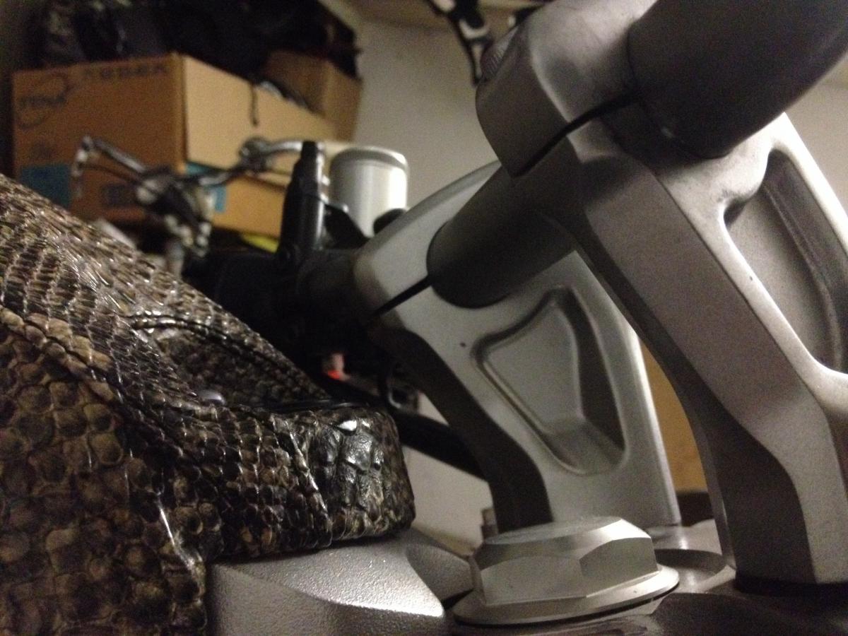

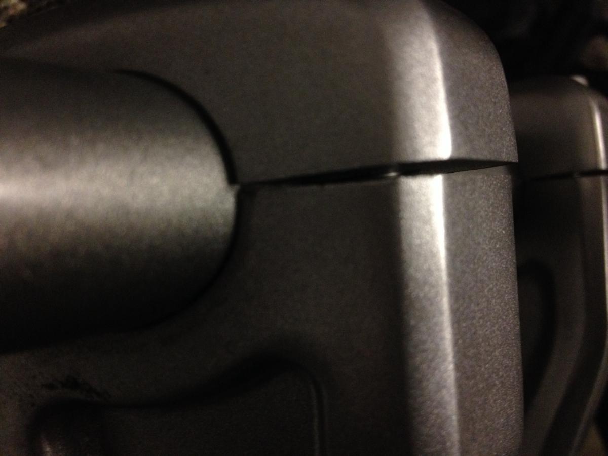

Da scemo mi sono ricordato solo dopo di non avere la riduzione per mettere sulla dinamometrica la brugola ed ho stretto ad occhio..ho paura a forzare..ma secondo me non ci deve essere l'aria che si vede tra riser e manubrio vero ?
Stringo di piu ? Devono essere a battuta i cappellotti dei riser ?

certo che l'aria sul cavallotto ci deve essere ma solo dal lato verso il serbatoio!!!  come avevo scritto all'inizio prima serri le viti anteriori e li il cavallotto va a pacco con il risers sotto poi quelle posteriori! se smonti un cavallotto infatti noterai che il lato verso il serbatoio è più basso ed è fatto apposta cosi! da un lato a pacco e dall'altro tira porprio grazie alla distanza che c'è!allenta le viti verso il serbatoio e chiudi quelle anteriori!! poi serri le posteriori !
lo vedi il puntino sui cavallotti? non è braile, corrisponde alla vite che va serrata per prima
