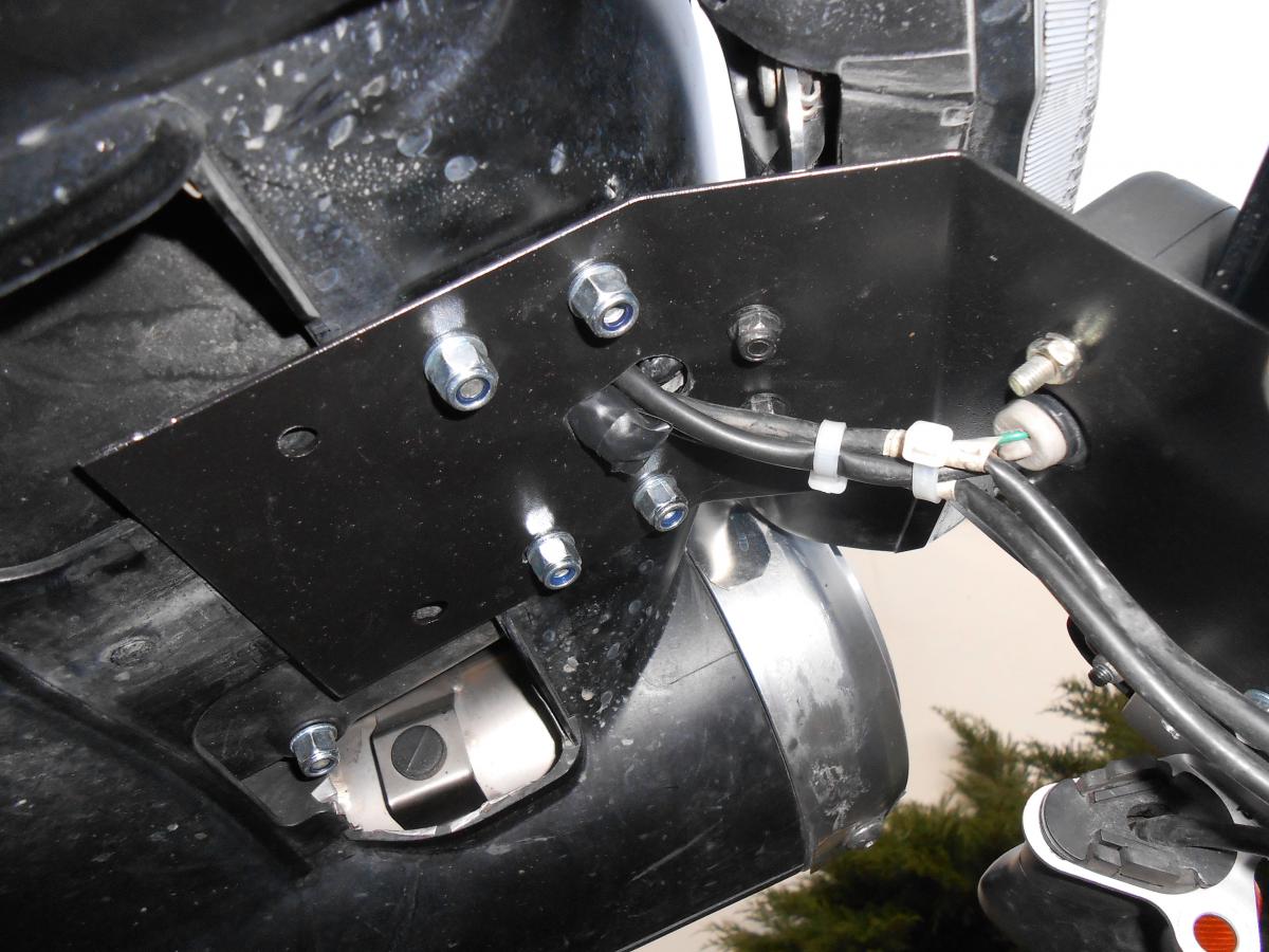

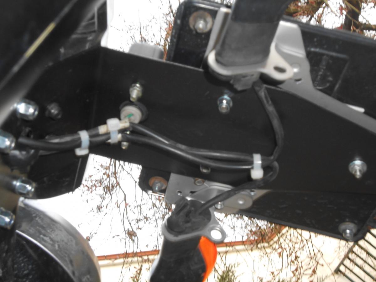

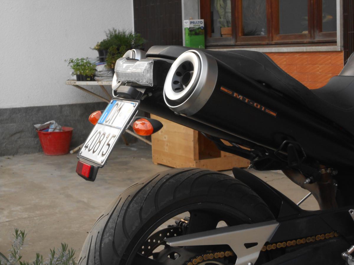

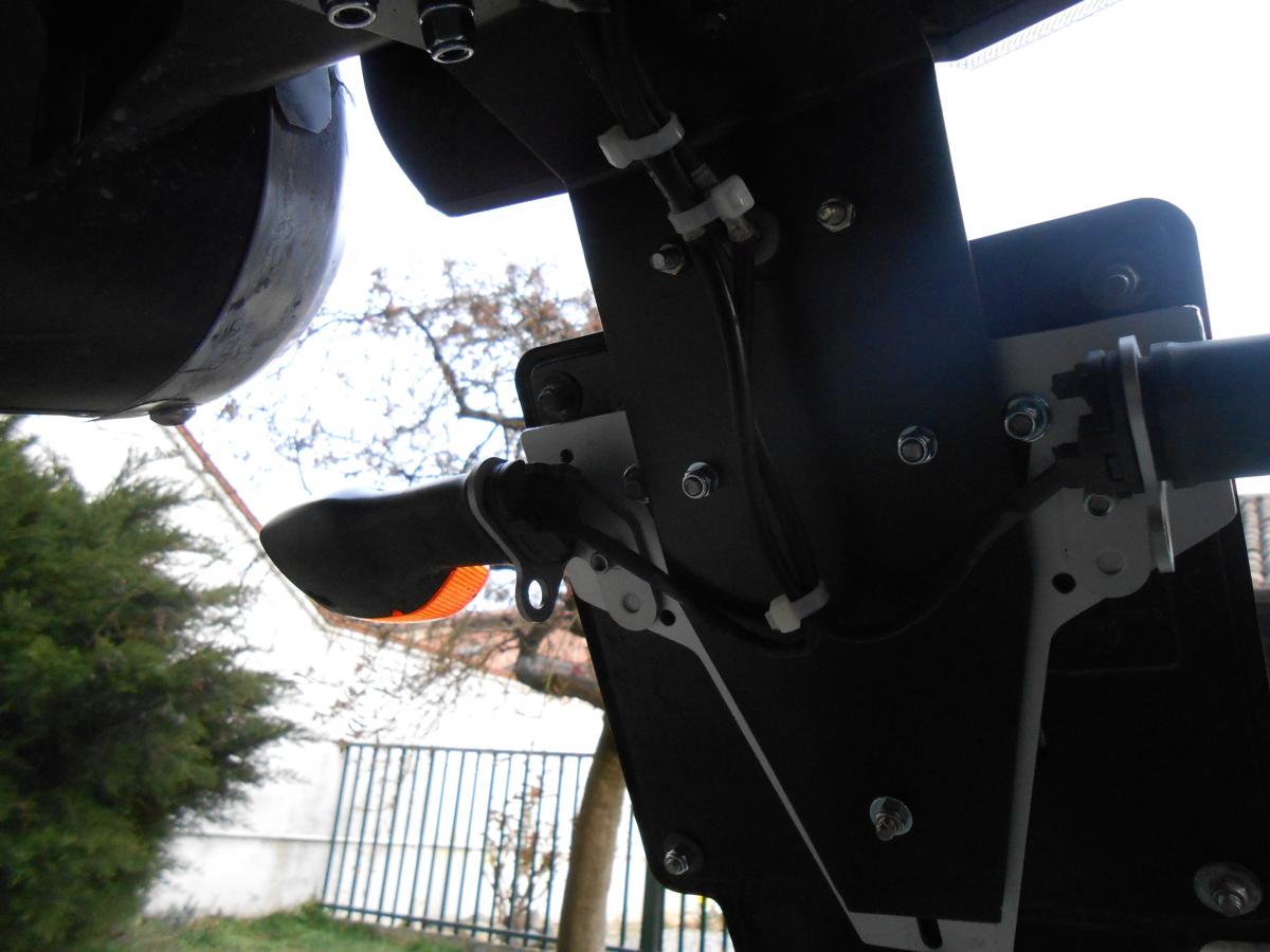

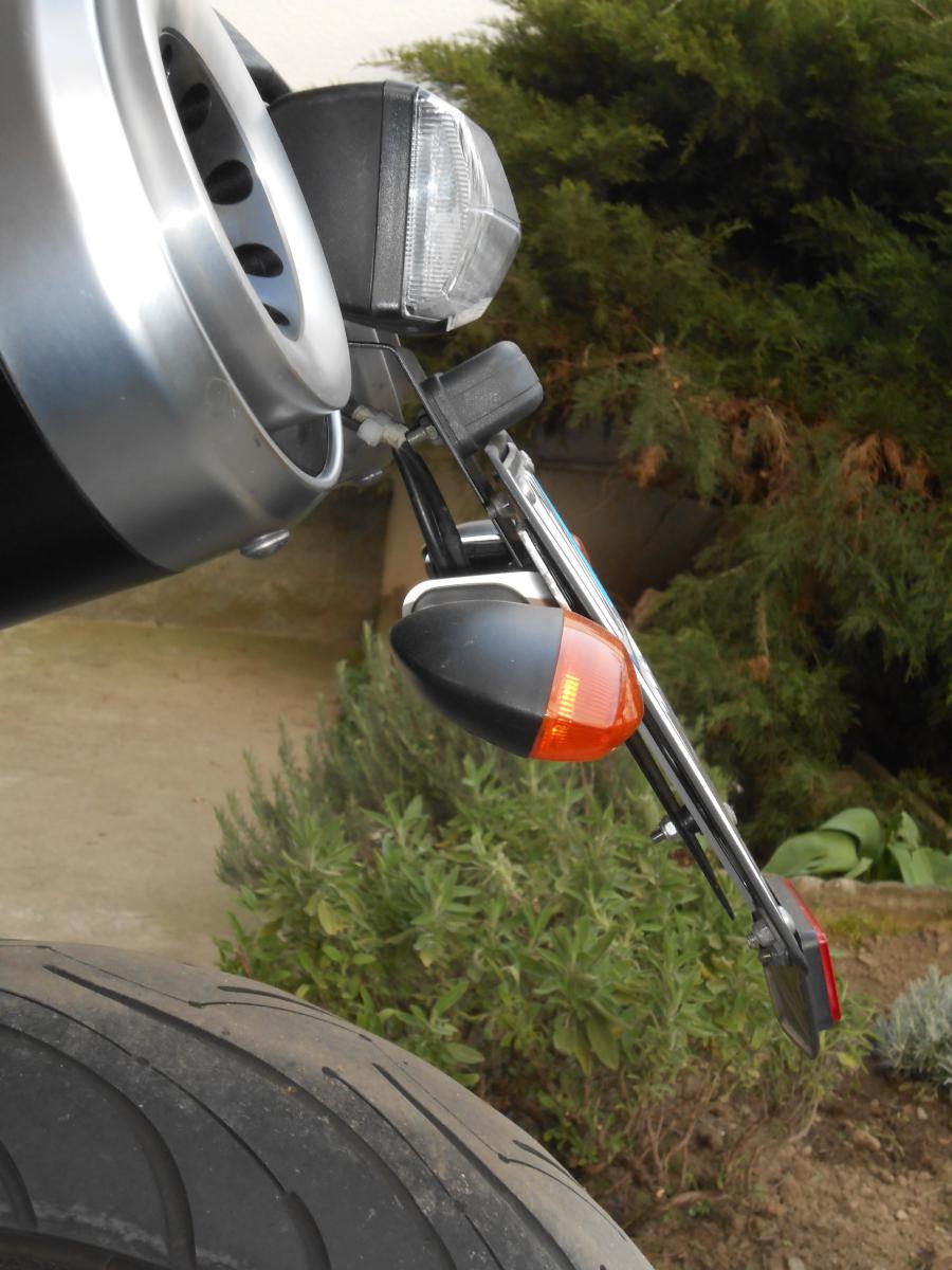

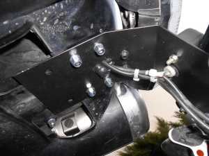

Avendo montato lo stage I ho potuto finalmente togliere il ventolone e montare un telaietto portatarga da me costruito. Non è nient' altro che una lamiera di ferro spessore 15/10 che ho poi forato e sagomato e alla cui ho adattato il portatarga vero e proprio che era quello che andava in coppia con il codino corto yamaha. Scusate ma mi sono dimenticato di fare delle foto durante la lavorazione , questo è il risultato finale.

L'hai già usato? Io ci metterei una squadretta di rinforzo tra le viti che vedo sotto sella e quelle che tengono il fanalino (ad esempio). Io ho perso il portatarga sullo Stelvio e per fortuna è rimasto attaccato con i fili della luce targa, fino a che chi mi stava dierto (Toif) mi ha avvertito. In ogni caso tieni d'occhio eventuali cricche ai lati della piega, sintomo di cedimento. Se lo guardi bene quando la moto va, vedrai che non vibra, "sbatacchia", in pratica fa lo stesso movimento di quando vuoi spezzare un filo di ferro piegandolo in su e in giù. Statteaccuorto, io ho già dato ;)
si, l' ho già usato e non vibra molto però seguirò sicuramente il tuo consiglio ;)
ottimo lavoro ma cambia le fascette che bianche stanno male! :P  belli gli akra con il fondello nero
hai ragione ma avevo solo quelle in casa.. :rolleyes:

Non voglio seminare il panico, ma personalmente ho dovuto cambiare perchè spezzati un portatarga corto della YAMA e due portatarga della Motomania. Non contento, durante l'ultimo giretto mi si è spezzato l'angolo in alto a dx della targa (proprio della targa) e quello in alto a sx è seriamente crepato  <_<

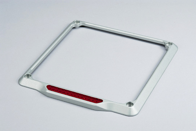

Ho dovuto montare una cornice targa e già che c'ero ho preso questa post-1695-0-33094800-1395403509_thumb.jpg della De Pretto Moto ricavata dal pieno € 80,00  :blink:  :eusa_wall:  :icon_rolleyes:

 Visto che mi é stato chiesto spiegherò a grandi linee i vari passaggi della realizzazione. allora, sono partito ritagliando una stiscia di cartone delle dimensioni che avrà poi avuto il porta targa ( se non sbaglio erano 35 cm lunghezza e 10 cm larghezza ma era anche un pò lunghino, qualche cm in meno bastava ) poi presentandolo sulla moto già smontata del ventolone ho iniziato a prendere indicativamente le misure di dove sarebbero poi stati posizionati i vari ammennicoli inutili tipo luce posteriore ,luce targa e piastra portatarga. A quel punto segnati i vari buchi e buchetti che sarebbeto serviti a tutti i bulloni del caso mi sono dedicato a trovare i vari angoli di piegatura. Allo scopo ho usato un fil di ferro un pò spesso e presentandolo sul codone della moto di profilo l' ho piegato in modo che seguisse poi la piega che mi piaceva, questo fil di ferro tutto spiegazzato é poi servito come dima per la piegatura del portatarga. Bene, ora amico fabbro che mi taglia una lamiera spessa 1,5 mm nelle dimensioni che ho detto prima e me la piega seguendo la dima, controllo e ricontrollo le misure di tutti i buchetti e quindi foro poi scartavetrata leggera lavaggio con sgrassante e poi verniciatura con bomboletta. A questo punto solo più il montaggio di tutti i pezzi e in seguito l'adozione di due staffe di rinforzo come suggerito da Gerribs. :)

Ho dovuto montare una cornice targa e già che c'ero ho preso questa attachicon.gif366.jpg della De Pretto Moto ricavata dal pieno € 80,00  :blink:  :eusa_wall:  :icon_rolleyes:
Beppe dicci dove sono i brillanti però!!  :money:  :money:

Per la cronaca il portatarga ha avuto vita breve <_<, infatti pur avendolo rinforzato come suggerito, dopo solo poche uscite vistose crepe hanno fatto si che tornassi al suo portatarga originale ( quello sì veramente indistruttibile !)
