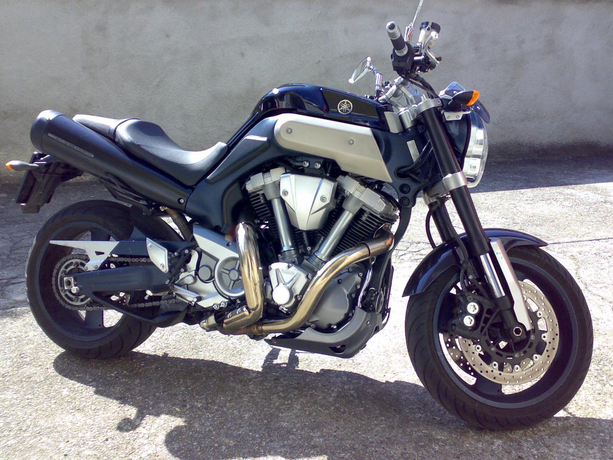

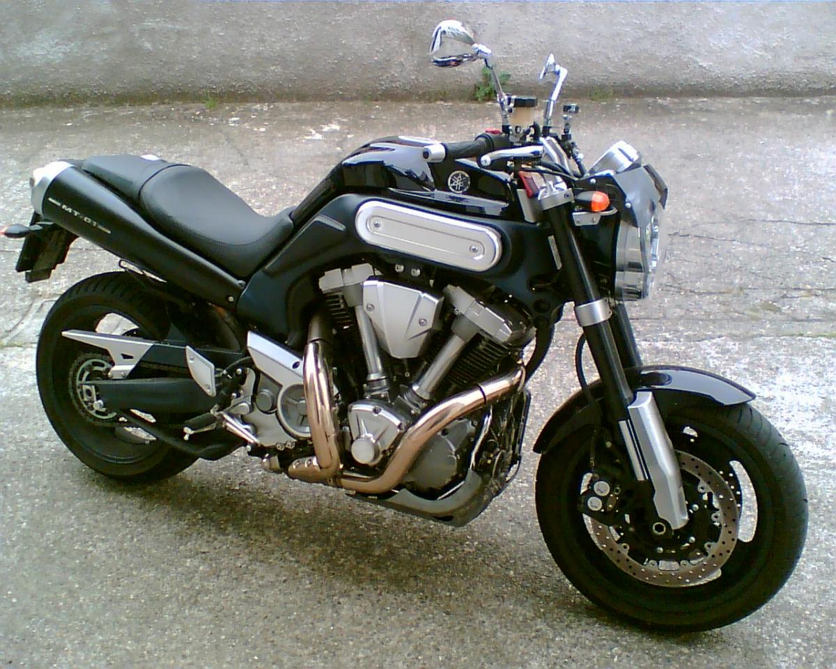

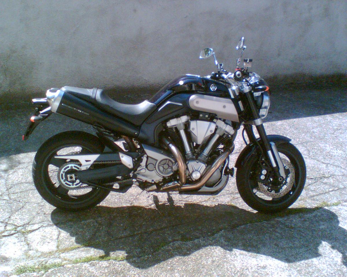

Allora, premetto che a me piace così com'è, e non sono un patito delle modifiche estetiche, la prima l'ho portata a casa con un unico accessorio, il cupolino fly
successivamente ho aggiunto le bellissime prese d'aria (poi saputo essere finte) in alluminio e le manopole Rizoma
Con l'uso mi sono accorto che la vernice serbatoio, in corrispondenza della sella, si stavo opacizzando, quindi una bella lucidata e salvaserbatoio in silicone MT.
Successivamente,per il compleanno, la mia consorte, ha pensato di regalarmi lo Stage I,
la sfortuna ci mette del suo, ed in un incontro ravvicinato con la fiancata di una Fiat Idea, perisce.
A parte il fly, riesco a recuperare tutti gli accessori, ordino la moto nuova, trapianto immediato.
Il fly non è più in commercio, nemmeno il cupolino sportivo, quindi sono obbligato a prendere quello che chiamano "cupolino sportivo alto", che di sportivo non ha niente ma fa il suo dovere.

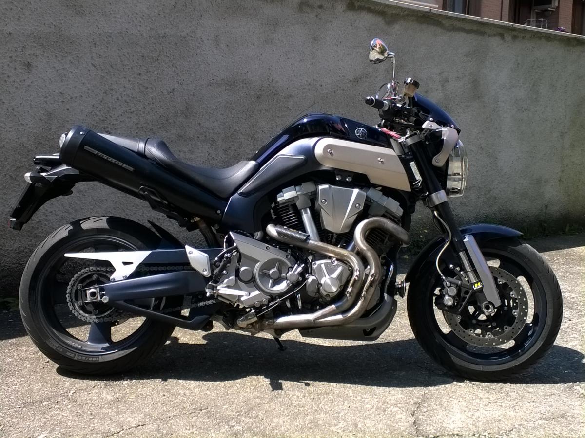

Il problema è che, vista la consapevolezza che un giorno potrebbe finire tutto, mi faccio prendere la mano, mi impegno a cercare di potenziare la parte meccanica ed in breve tempo:
Impianto frenante: sostituzione tubi freno, installando quelli in treccia metallica in luogo degli originali in gomma, pastiglie sinterizzate ceramiche (che notoriamente scaldano più delle altre), olio Super DOT 4.
Scarico: per meglio accompagnare i terminali Akra, installo collettori Devil e db killer artigianali.
Elettronica: installazione di PowerCommander III usb, debitamente tarata a banco, e modifica alla ECU originale (Peppizzata).
Motore: trattamento anti-attrito ceramico permanente, candele Iridio e utilizzo di olio addittivato ProRace (UMA)
Frizione: aggiunta della seconda molla a tazza, debitamente modificata, per limitare i pattinamenti di potenza alle riaperture nelle marce alte.
Sospensioni: installazione di molle HyperPro, con olio dedicato alla forcella e taratura ad hoc (da me effettuata).
Trasmissione: pignone 18denti

Causa scivolata, ho sostituito il trittico manubrio / riser / contrappesi con i Rizoma e leve nere a lunghezza differenziata.

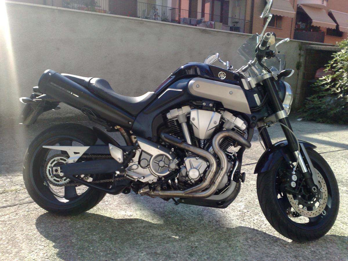

Qui ho aggiunto il cupolino Sportivo, con lo schermo verniciato Deep Armor, che si intona alla perfezione con le prese d'aria alluminio ;)

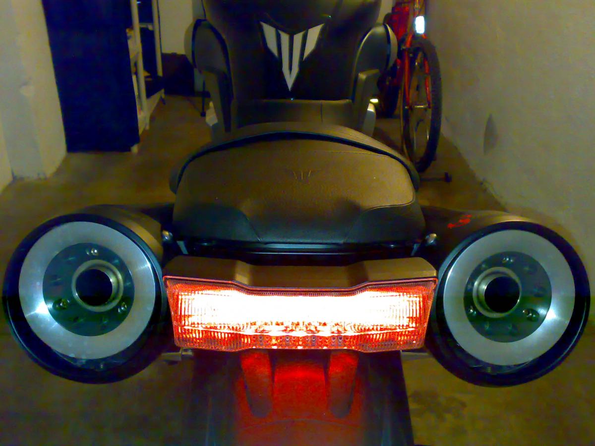

prossimamente un altro tocco, atto ad alleggerire il posteriore, con effetto estetico......
EDIT: FATTO!!

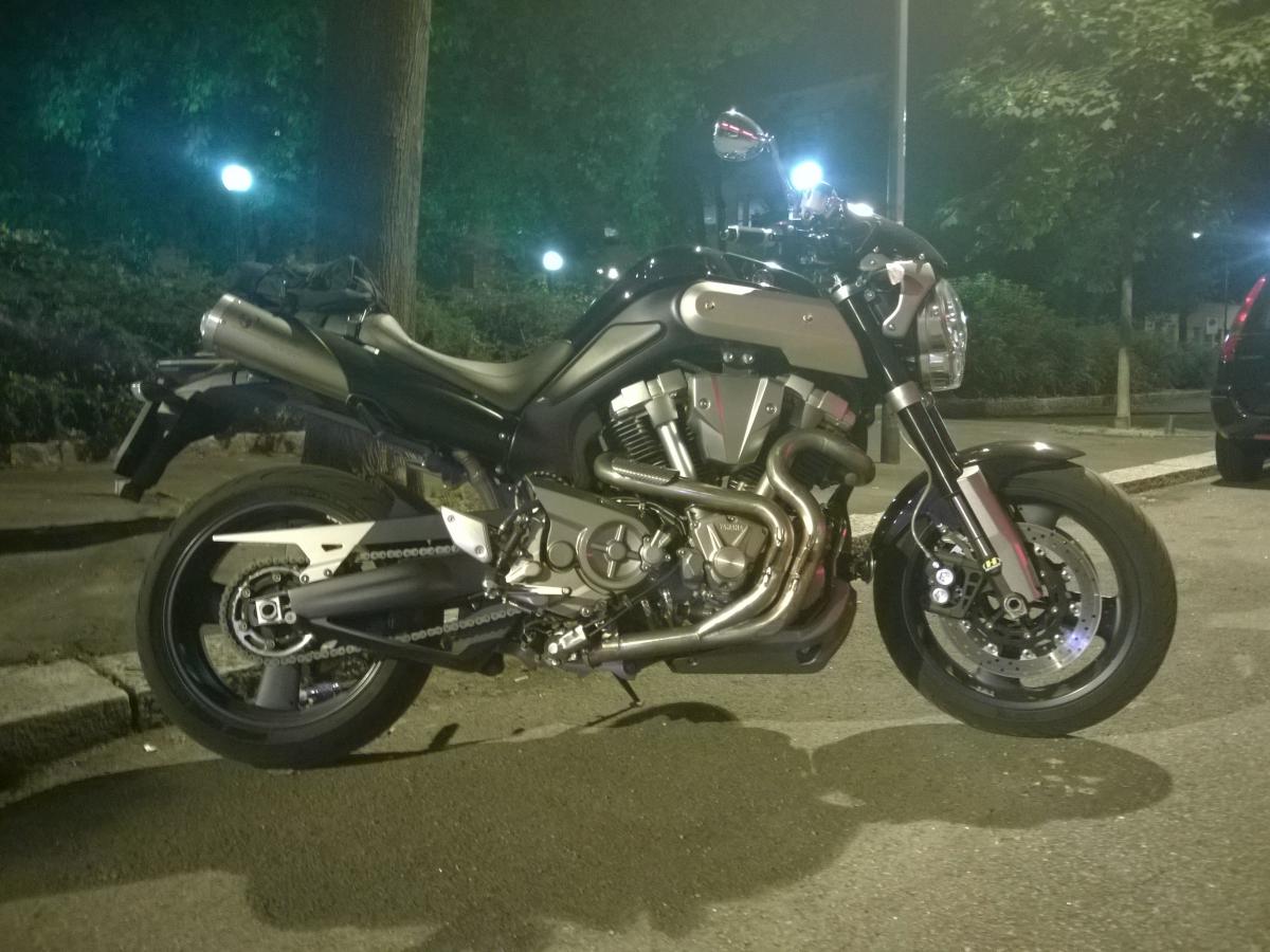

Versione notturna ;)

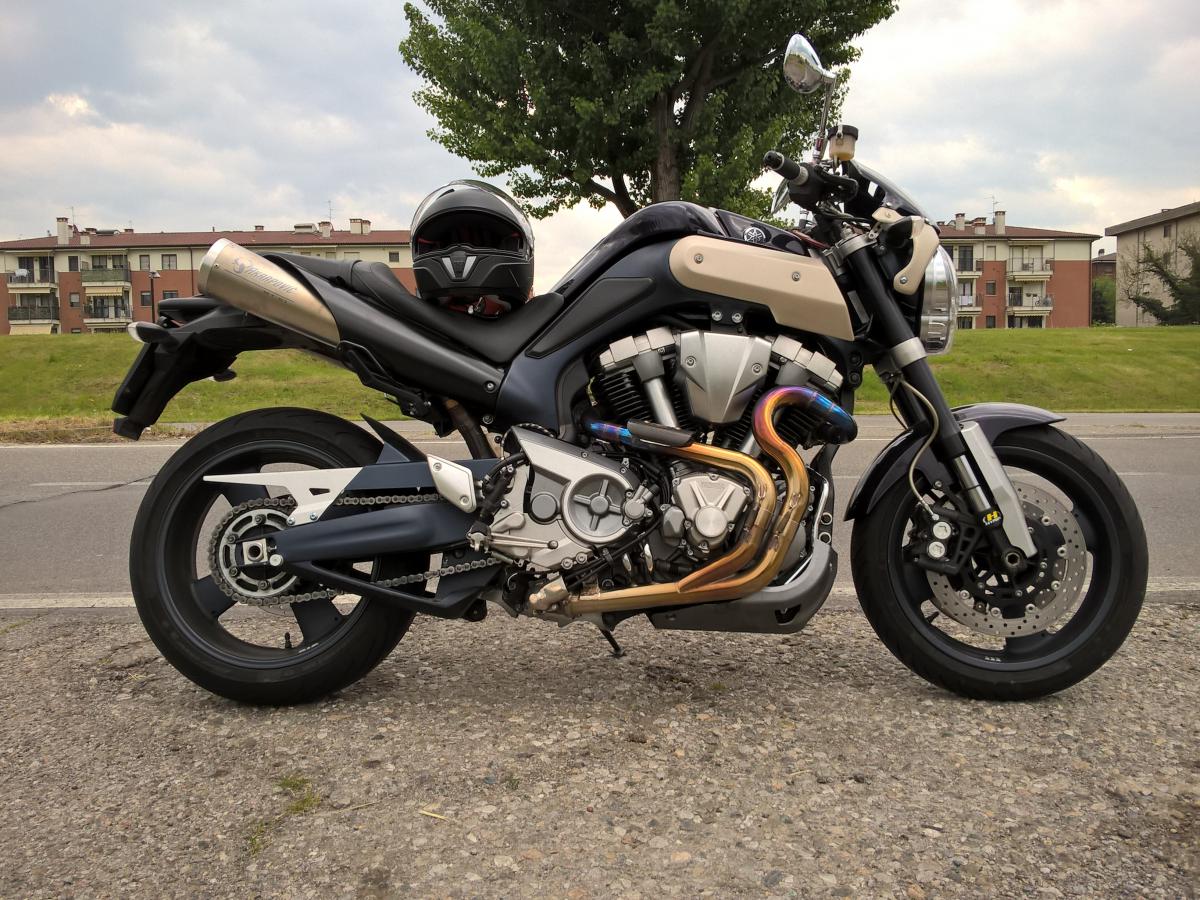

post ripristino 2015 ;)

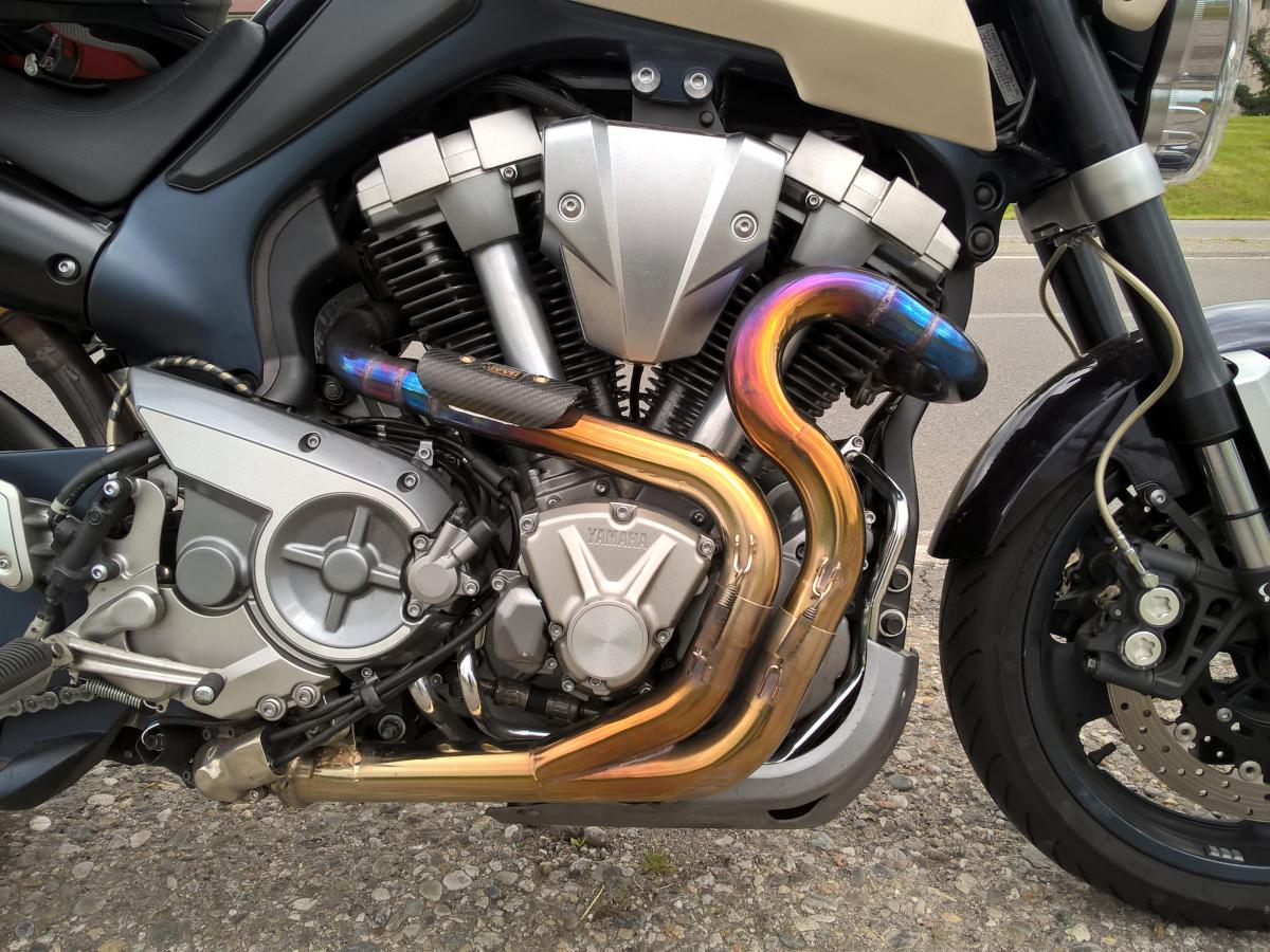

dettaglio collettori :P

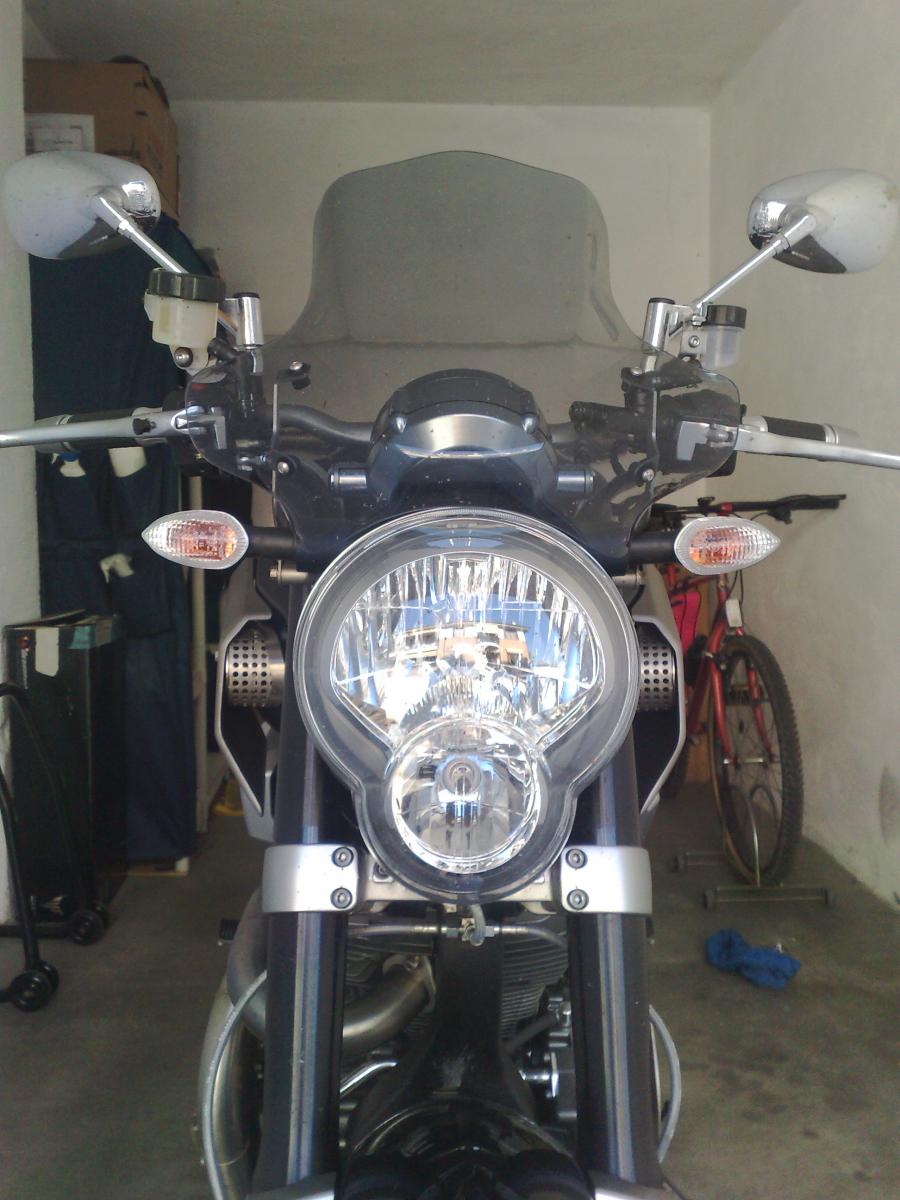

Grazie a Peoland, sono riuscito ad entrare in possesso del Cupolino Sportivo, fuori catalogo da anni.
A differenza dall'originale, lo schermo nero è stato verniciato del colore della moto. Aggiunta foto.  :P

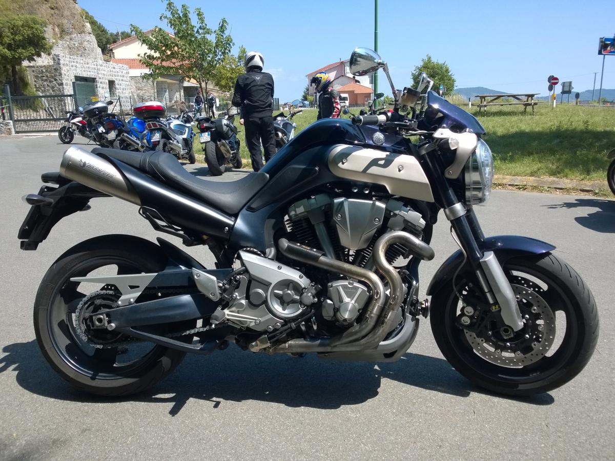

aggiunta foto con copricannoni "lavorati" :)
:eusa_think:  non mi convince molto  :017:  .. la preferivo prima  :Whistle:
Anche secondo me, l'hai stravolta quella moto,lo diciamo sempre che è meglio non esagerare con le modifiche!
