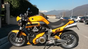

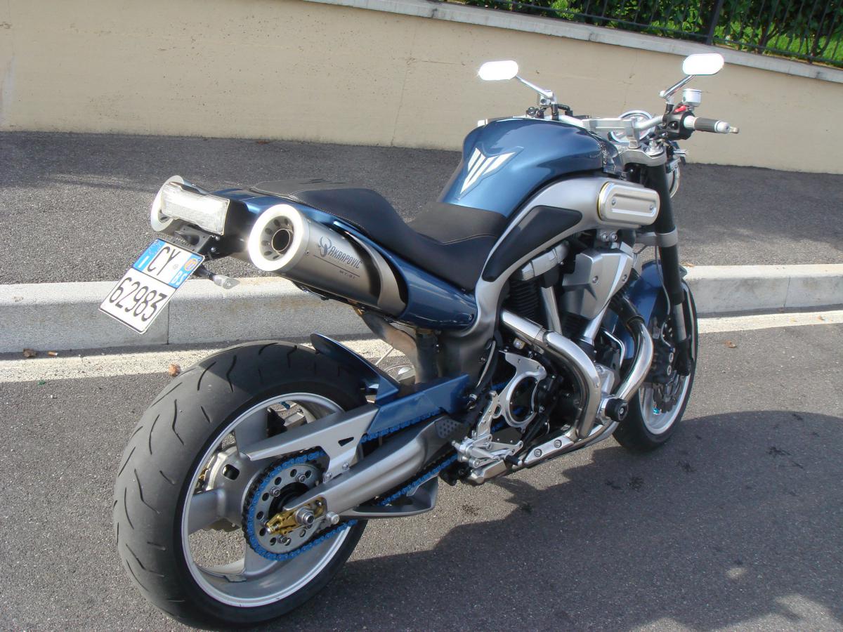

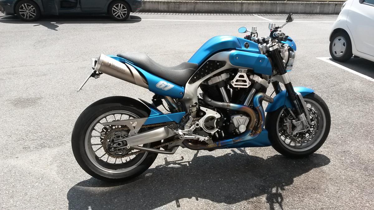

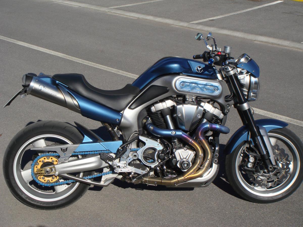

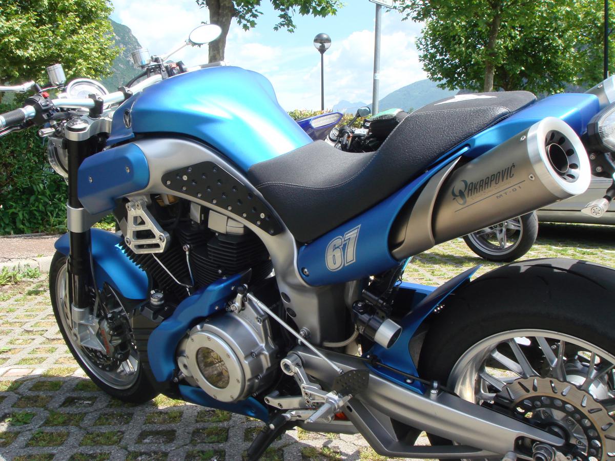

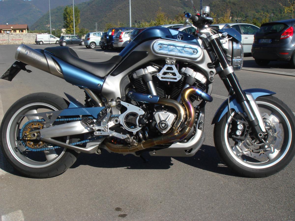

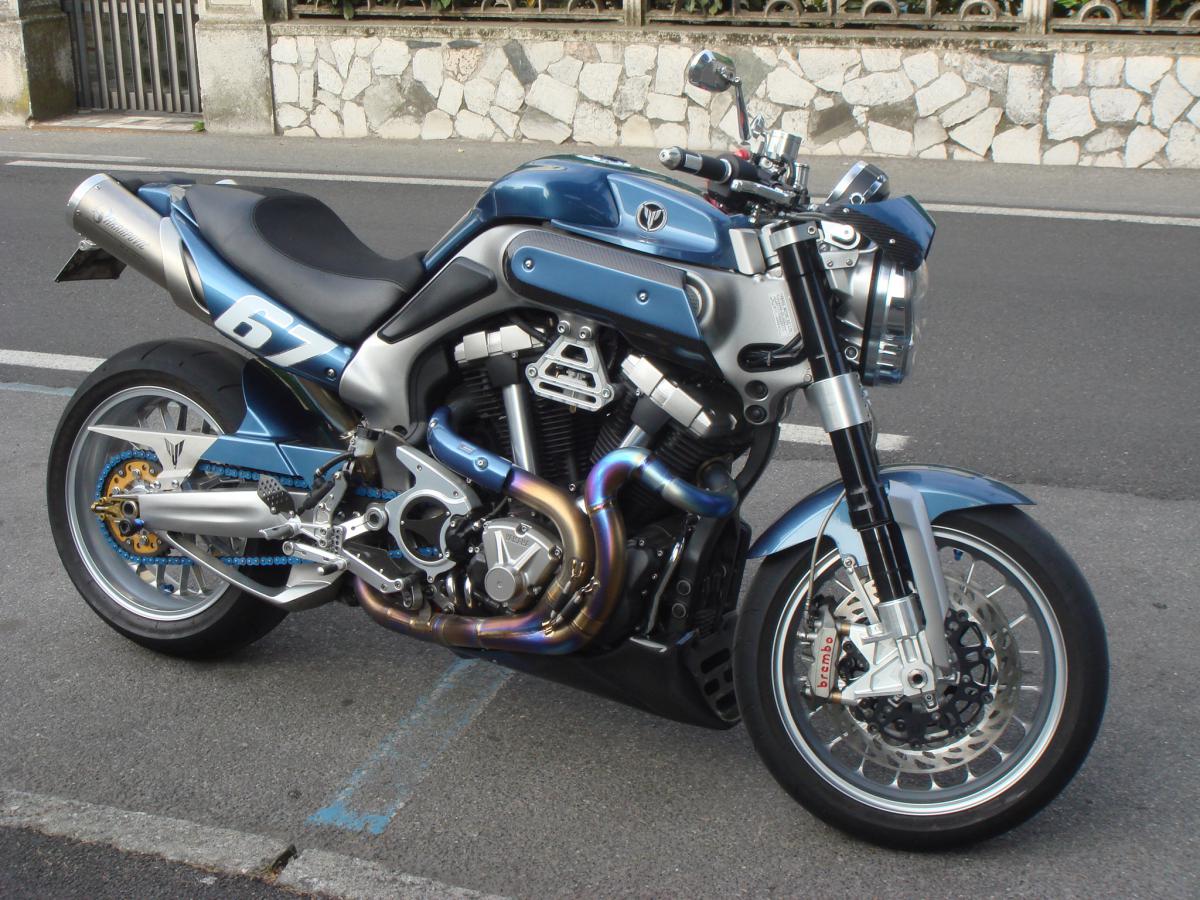

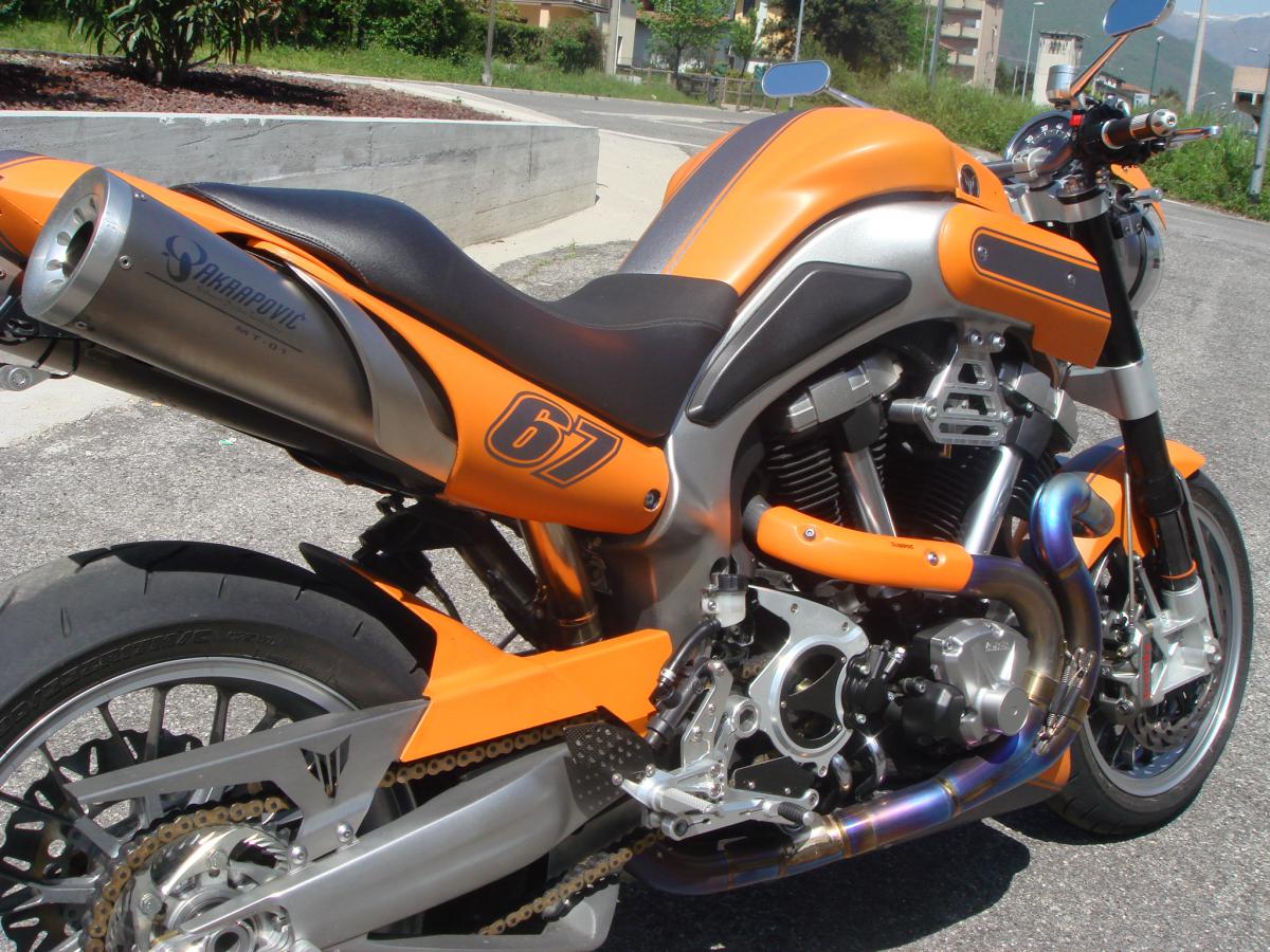

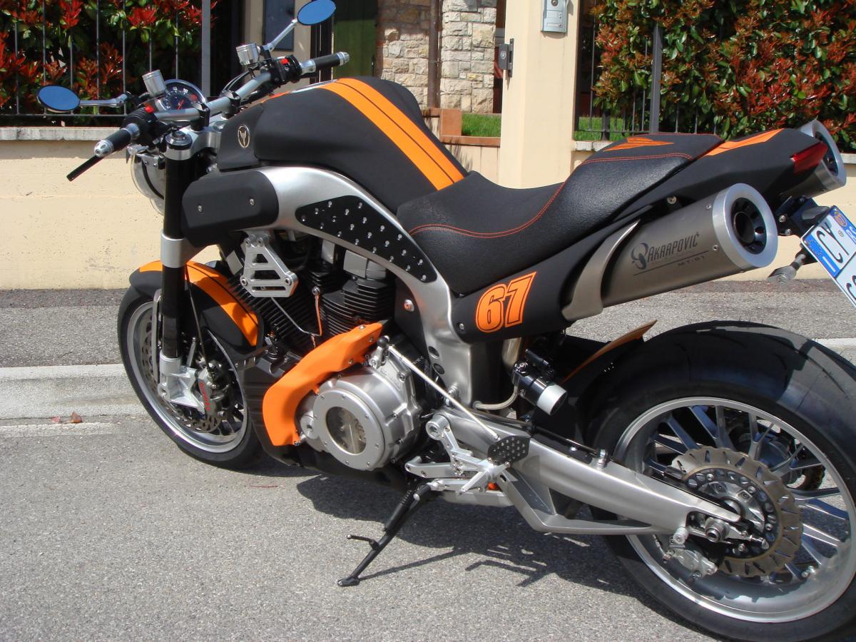

Dopo sette anni di modifiche, l'elenco prevede:
Stage 2 con terminali Akrapovic
Kit sella monoposto
manopole Rizoma
contrappesi De Pretto Moto
cupolino fly
risers Rizoma
manubrio Rizoma
prese d’aria in carbonio
convogliatore aria in carbonio
Forcella Marzocchi RAC 50 Kit con piastre da 8 cm. S&P
Pompa freno Brembo RCS
Pompa frizione Brembo RCS
pinze freno radiali monoblocco Brembo
pinza freno posteriore Brembo
dischi freno Braking wave
candele Denso iridio
Dunlop D 211 GP
kit faro xenon + luci posizione a led
eliminazione air box (filtri a “cornetto” K&N)
Power Commander III
Kit Frizione Barnett
pedane e copri pignone Rizoma
eliminazione pedane posteriori
serbatoi liquidi Rizoma
frecce Rizoma AVIO
specchi Rizoma VELOCE
tendicatena GILLESTOOLING
porta targa MOTOMANIA
cornice porta targa De Pretto Moto
tubi freno e frizione aeronautici Braking
valvole pneumatici ergal 90°
paracatena con logo MT
cerchi forgiati PVM
parasteli grigi MY 2009
corona 41 denti
Mono posteriore Matris
Puntale GSG in carbonio
Fianchetto dx e sx in ergal GSG
Gas rapido
Fanale posteriore MT-09
Carter frizione mod. lavatrice by fusa
Mascherina copri regolatore di tensione by fusa
Fianchetti telaio bucherellati teteski
avvisatore acustico elettropneumatico Stebel
paratia telaio per eliminazione plasticone blocco chiave by Superbiker
cover blocco chiave spostato sotto sella by Superbiker
rivestimento sella by Raceseats
contamarce Healtech con contenitore ricavato dal pieno by Superbiker
piastra reggi fianchetti ricavata dal pieno by Superbiker
serbatoio recupero vapori by Superbiker

Non hai dimenticato il clacson spacca timpani?...cmq...è ME-RA-VI-GLIO-SA
aggiungerei
-paratia telaio per eliminazione plasticone blocco chiave by Superbiker
-cover blocco chiave spostato sotto sella by Superbiker
-rivestimento sella by Raceseats
-contamarce Healtech con contenitore ricavato dal pieno by Superbiker
-piastra reggi fianchetti ricavata dal pieno by Superbiker
-serbatoio recupero vapori
e il tutto curato in modo maniacale  :P
i tubi freno sono Braking
Volendo c'è anche il lavoro di Andrea sui fianchetti di plastica ed il riposizionamento del meccanismo di apertura sella. Mi sa che davvero ce la siamo studiata meglio di te...  :044:

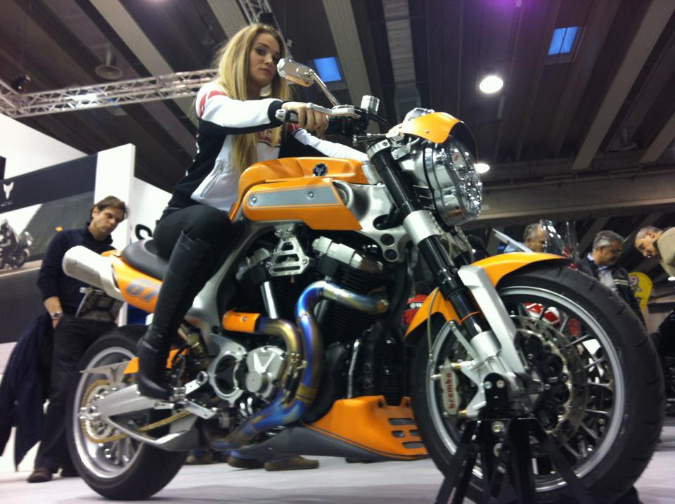

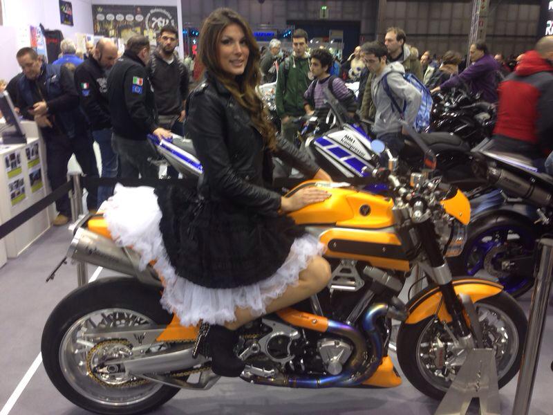

Aggiungerei la signorina della versione 2012! :-D
