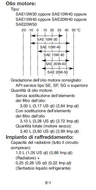

Il libretto d'uso dà una informazione sequenziale errata.
Loro scrivono:
e traggono in inganno il lettore.
Ricapitolando:
Io prendo il manuale .. leggo e seguo le indicazioni.
a - Metto la moto sul cavalletto laterale .. tolgo i due tappi e svuoto l'olio
introduco 3,0 lt di olio nuovo e dico sono a posto.
b - Metto la moto sul cavalletto laterale .. sostituisco il filtro .. svuoto il motore, metto 3,1 lt di olio nuovo e dico sono a posto
c - Metto la moto sul cavalletto laterale ... tolgo i tappi .. il filtro e lascio scolare per qualche ora ... rimetto i tappi .. il filtro ed aggiungo 3,4 lt di olio nuovo perchè presuppongo di avere il motore secco
Misuriamo il livello e ...
- nel primo caso ci troviamo con 3,3 lt
- nel secondo  caso ci troviamo 3,4 lt
- nel terzo caso ci troviamo con 3,7 lt
Cosa è capitato?
Semplice svuotanto il motore sul cavalletto laterale restano dentro 0,3 lt. ... quindi dopo aver scolato il motore ... bisogna inclinare la moto nel senso opposto tenerla in quella posizione qualche minuto e riappoggiarla sul laterale ... Solo in questo modo usciranno anche quei .0,3 lt rimasti nella parte destra del motore.
