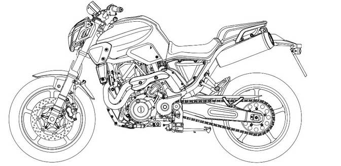

non mi sono fermato .. stò preparando dei disegni senza i quali solo a parole sarebbe dura riuscire a farmi capire ..
Sarò lieto di accompagnare gli orchi in pellegrinaggio dal Munta....
Prima di cacciarci nel vespaio del SAG, come accennato ho trafficato per trasformare un disegno originale in uno scala 1:10 in modo da poter confrontare misure virtuali e reali
Conoscendo "un pò" la mentalità dei disegnatori al CAD sò per certo che tendono ad assemblare più parti disegnate piuttosto che ridisegnare qualche cosa.
Quindi son partito dal diametro dei freni anteriori per risalire alla scala reale
Alcune cose saltano all'occhio verificando le misure sulla mia moto:
1) la sospensione posteriore è completamente estesa e priva di carico
2) la forcella invece è affondata di 28 mm
3) l'inclinazione della forcella è corretta 26°
Cosa ne consegue? perchè han disegnato la forcella semiaffondata e non completamente estesa come il posteriore?
Onestamente devo candidamente ammettere di non saperlo .. ma detto tra di noi poco c'interessa.
Vediamo invece in quali condizioni si verifica questa geometria.
La distanza tra il parapolvere sullo stelo ant ed il sotto della piastra di sterzo bassa è in condizioni di assenza di carico e ruota sollevata da terra pari a 150mm mentre sul disegno abbiamo 122 mm. ovvio che 122+28 .. ci fà ritornare ai 150 della misura reale.
Noi sappiamo, pluralis maiestatis, invece che in condizioni standard con il mezzo appoggiato con le ruote a terra, la forcella affonda di 47 mm
Quindi la Yamaha frega ....

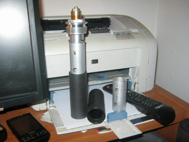

Facciamo un passo avanti ... e scopriamo che montando, sulla mia, gli aggegi di precarica-molla ...
....... e dopo prove su strada... la mia moto è dimensionalmente uguale al disegno
ne consegue che il disegno era una moto con altre molle.
I disegnatori sono privi di fantasia e quindi ... in produzione qualcuno ha deciso la modifica .. mentre i disegni si fanno prima di produrre.

Dunque .. una delle cose che reputo indispensabili siano gli aggegi per regolare il precarico.
A prescindere dalla regolazione fine .. saranno utilissimi quando cominceremo a smanettare per fare l'assetto.
In fin dei conti costano una 70ina di Neuri .. molto meno di una inutile marmitta tamarra.
Su ebay ne troviamo di tutti i gusti .. tecniche .. e colori.
Se poi siete fuori di melone miei pari .. allora mano al tornio e via

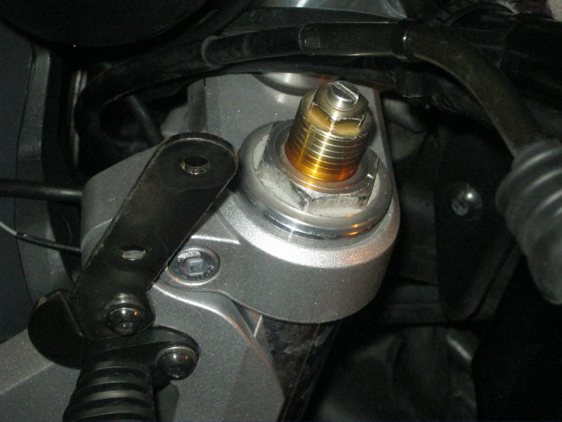

PS: l'orco li ha di serie?
si, l'Orco è completamente regolabile, sia davanti che dietro, manca solo la regolazione delle basse velocità in compressione.
