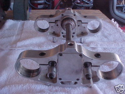

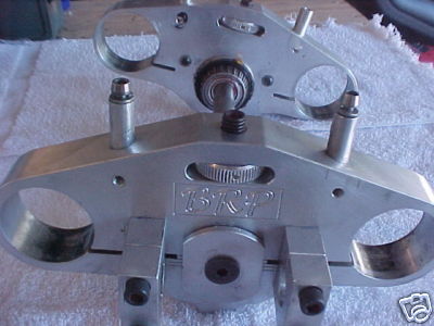

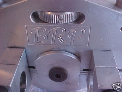

comunque se non siete contenti .. potete sempre accattare questo kit ..
in effetti poter lavorare sull'offset steli-perno canotto è il primo passo ...

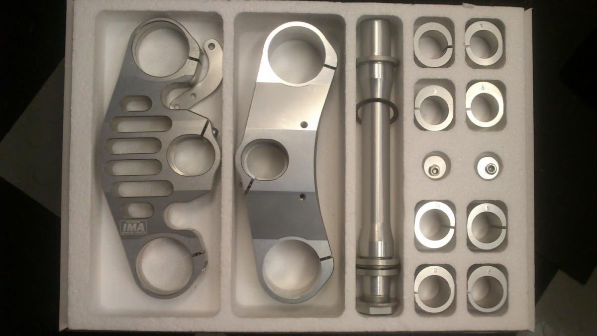

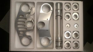

o se riuscite a trovarlo questo è ancora meglio
