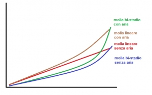

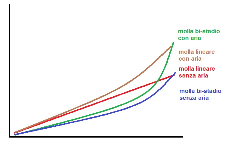

Non dobbiamo scordare che la forcella è chiusa, all'interno di essa c'è una data quantità di olio (incomprimibile) e di aria (comprimibile).
Le molle lineari, in una forcella tradizionale, creano un grafico "progressivo".
Essendo la forcella chiusa, nel momento in cui la schiacciamo , comprimiamo l'aria al suo interno, la quale aumenta la sua resistenza in modo esponenziale. Per questo è molto importante il livello dell'olio perché se troppo alto (ridotta camera d'aria), la forcella potrebbe bloccarsi prima di raggiungere il suo naturale fine corsa (pacco meccanico).
Se la molla bi-stadio aumenta la sua forza negli ultimi centimetri, esattamente dove anche l'aria interviene in modo sostanzioso, le forze si sommano generando un'aumento "improvviso" di k, creando uno scalino di funzionamento.
Ho disegnato due righe ad occhio, senza rilevanza, giusto per mostrare come si comportano le molle dentro, o fuori, una forcella.
ho ipotizzato progressiva che parta più morbida della lineare per arrivare più dura, che è il modo che di solito si usa, sempre numeri a caso, una lineare da 9 ed una progressiva da 7 e 15.

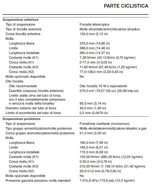

le molle originali sono proggressive,bi stadio non conosco carichi dichiarati tanto meno...io ho le hyperpro proggressive  quelle del kit specifico per la motina
ero al telefono con Lucio (mastro di sospensioni) per altre cose ed ho chiesto il valore delle sue.
Il Kit HyperPro consta in 2 molle con carico progressivo da 7kg/cm a 13,5kg/cm, ad intuito non avevo sbagliato poi molto ;) .
Ci vorrebbe che qualcuno sappia il valore delle originali bi-stadio, giusto per sapere di cosa stiamo parlando.
dal manuale della MT-03 ...
