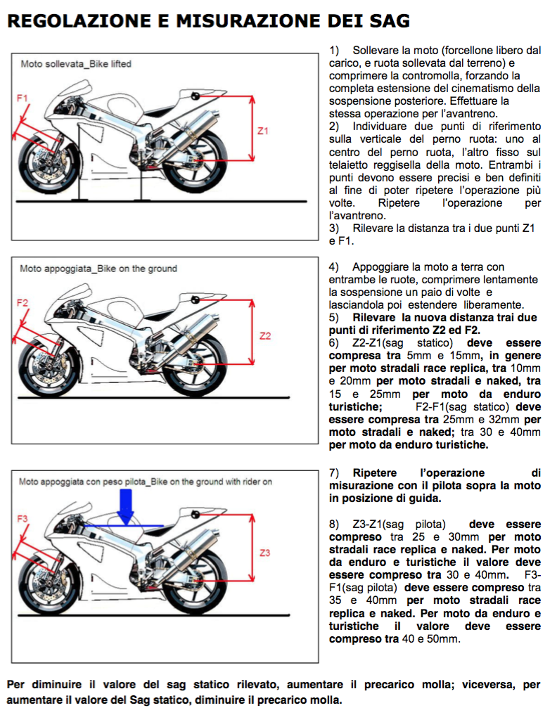

  • Pare che non sia interessante la ricerca di quel perchè.. allora io proseguo   Avete mai notato la fascia colorata sugli scafi delle navi? Ecco è il SAG .. In pratica una nave deve avere
  • procediamo .. anzi ci fermiamo subito. Che capita?   Il manuale d'uso della motina ci fornisce un'altra perla.   Ricapitoliamo .. e leggiamo che la lunghezza della molla del mono và regolata seco
  • 75 kg vestito o nudo come un verme? Io faccio riferimento alla tabella UNI usata nella progettazione automobilistica dove per standard di intende 80 kg di passeggero + 20 kg di bagaglio . Visto che s
Tengo a precisare che il 99,9 % è farina del sacco di @omarMT01 , io ho solamente appreso e portato la pratica sulla mia moto
Ho fatto un video, ho il diploma preso alle serali e non sono un meccanico, ma magari può essere utile a chi vuole farsi il SAG in casa.
Al minuto 6:30 ho invertito Z3 e Z1
Modificato da ClauPau
Grazie della citazione,  aggiungo solo una cosa,  per essere proprio preciso sarebbe bene essere sempre in due per le misure a terra,perché sul cavalletto magari non scarica correttamente il peso....ma sono cazzesimi
@ClauPau bel lavoro
Tu ci hai messo molta pazienza a darmi retta, quindi la menzione è d'obbligo ✌️ ovviamente i termini e la metodologia è casereccia, ma penso che sia comprensibile ad una buona parte di motociclisti
